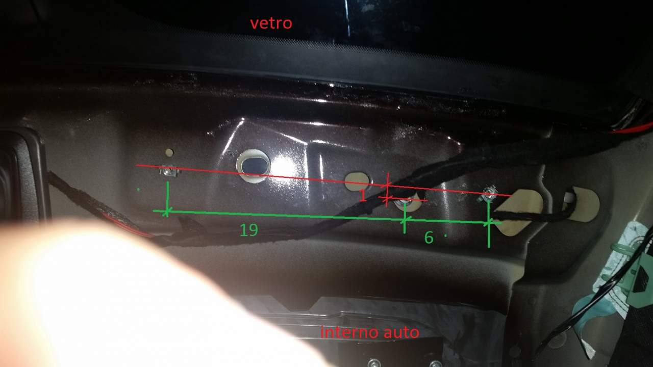

allora , ho comprato il ricambio che mi arriverà martedì e visto che la parte che ho montata in pratica sarà da buttare ho provato a toglierla.Come dicevo ha solo due bulloni esagonali testa 10 che la tengono fissata al cielo dell'auto.Il Problema è che questi due bulloni sono sotto il cielo e quindi per raggiungerli bisogna smontarlo , cosa che ho fatto sabato scorso .
Oggi ho provato a togliere il lamierino , che come dicela parola stessa è veramente di lamiera e non di plastica.Come lo so?? perchè l'ho piegato , non viene via , credo che sia anche incollato.
Comunque martedì mi arriva il pezzo nuovo e vedo come è fatto.
Ho pensato anche ad una soluzione per smontarlo anche senza togliere il cielo e se quello che penso mi verrà confermato martedì la cosa è fattibile semplicemente.
Si tratta di fare due fori sul cielo dell'auto in corrispondenza dei due bulloni , fori che , a parte che sono al di sotto delle alette parasole e quindi difficilmente si vedono , possono essere anche di diametro piccolo , direi circa 14/ 15 mm.
HO preso due misure in modo che qualsiasi persona che ha avuto il mio tesso problema possa semplicemente togliere le alette parasole, prendere 2 misure con un metro , e forare in corrispondenza dei bulloni sottostanti.Poi sarà semplice chiudere i fori con un tappo di gomma o simili
Nella foto si vede bene cosa prendere come riferimento per sapere dove è il foro , infatti sarà semplice utilizzare i buchi dove sono avvitate le viti che tengono le alette parasole.Il foro dovrà essere fatto 1 cm spostato verso il vetro dalla retta tracciata ttra i due fori delle viti delle alette.Nella foto si capisce meglio che con le mie parole
