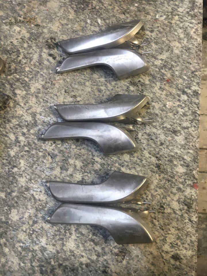

finite !!!
non rimane che andarle a vedere ed ordinarle se sono come ce le aspettavamo ( e lo spero perchè le ho pagate di più della cifra raccolta, ho fatto fare dx ed sx)

Bellisime toccherà dargli una lucidata ma almeno siamo sicuri che saranno indistruttibili gtande Davemad

si devono essere ancora finite , ma siccome ero impaziente ( e ho rotto le balle al fonditore ogni 2 giorni ) non appena fatte mi ha mandato la foto. andrò a vederle dal vivo, se sono ok , come credo , inizierò a raccogliere i fondi per farle in serie ( e darle a chi ha anticipato i soldi per gli stampi)

io sono interessato per la prossima volta che le farai. mi sembrano venute molto bene.
Una domanda, la mia maniglia al momento non è rotta, ma "sfogliata". è facilmente smontabile con un minimo di manualità?
#610
la maniglia si smonta abbastanza facilmente se è rotta.Se è intera è difficile non spaccare il pannello per estrarla, io ho dovuto spaccare un pannello destro per estrarre la maniglia da mandare in fonderia.
