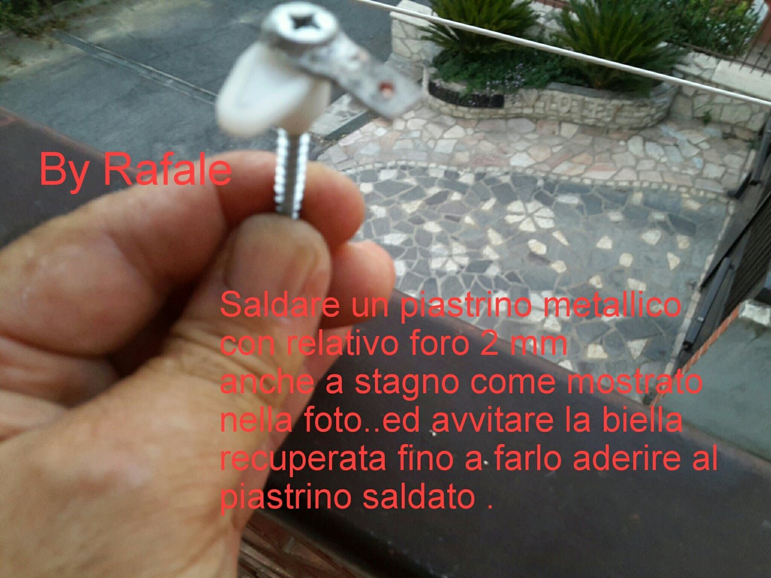

Salve anche io settimana scorsa sono entrato nel club perno sportello carburante. Ordinato ricambio originale al costo di 5.80 euro e sostituito in 10 minuti,però penso che non durerà molto perché ho notato che la forza della molla tende a far lavorare male la testa del perno.Comunque se succederà nuovamente adottero' la soluzione della vite che mi sembra più affidabile.
Ragazzi appena sistemato il mio sportellino con il nuovo perno. È ok ora [emoji16]

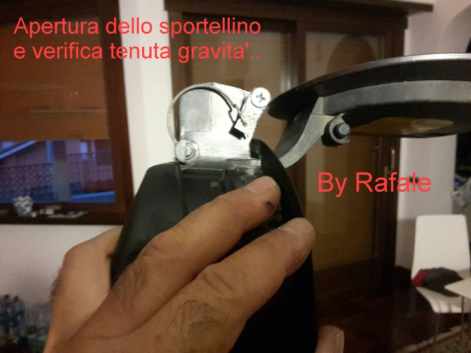

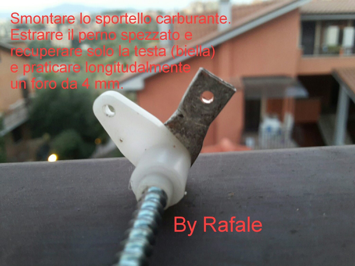

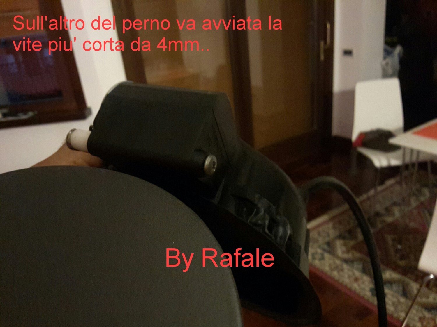

La sostituzione perno o sportellino non risolve definitivamente il perno di plastica e' troppo sottile..quanto prima si rispezza. ..

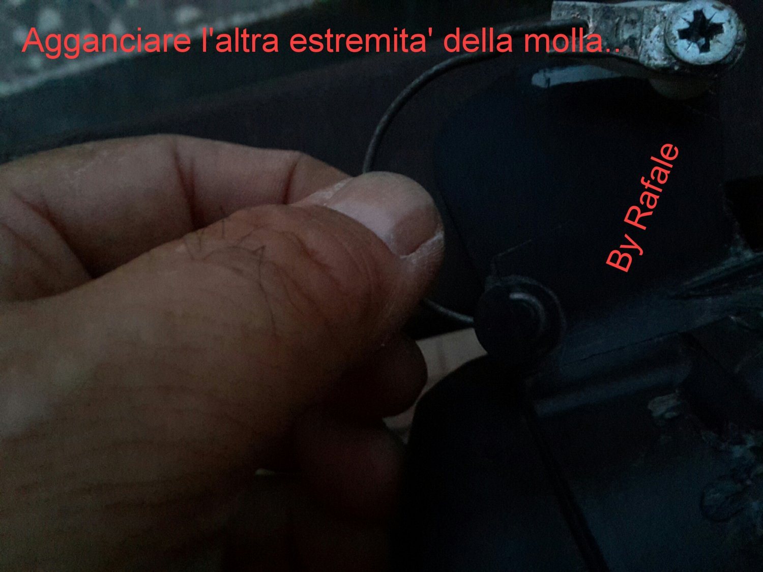

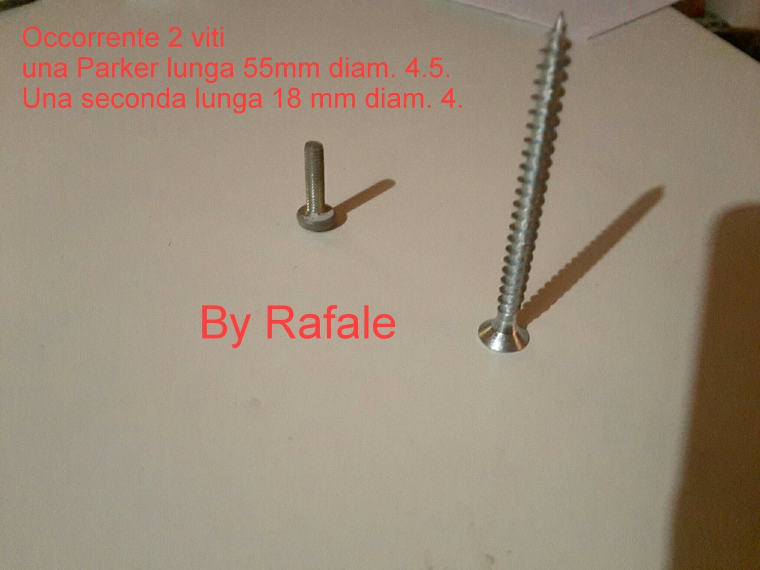

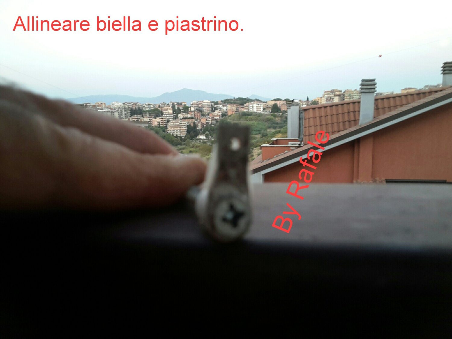

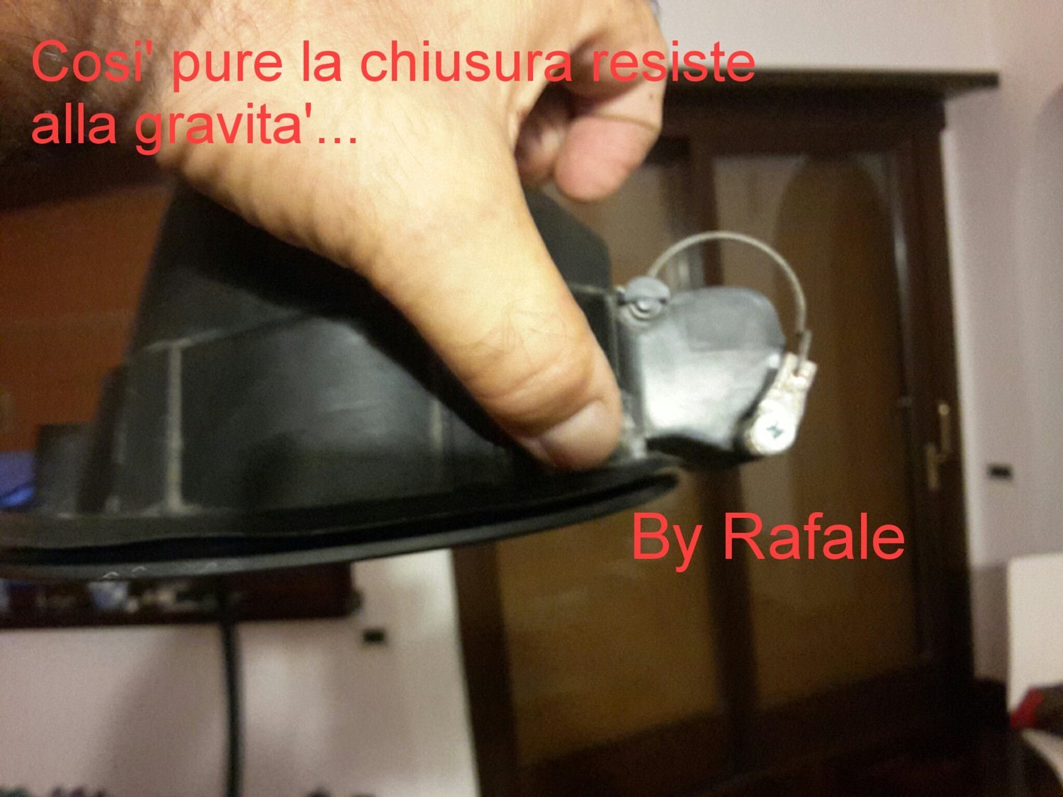

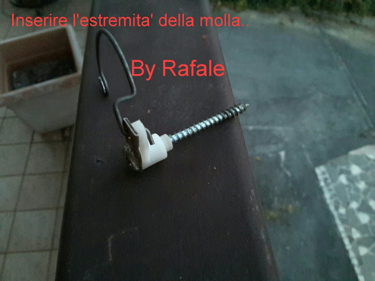

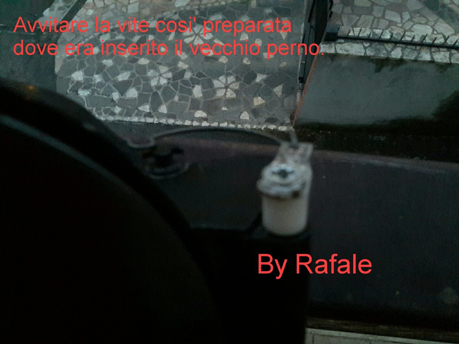

Io ho fatto una modifica che chiunque abbia un po di manualita' puo' eseguire.
allego qualche foto...
