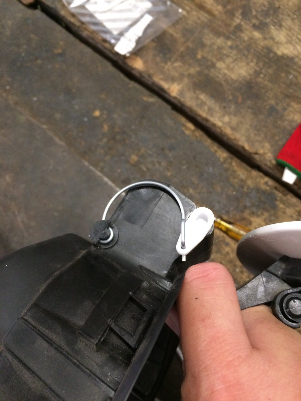

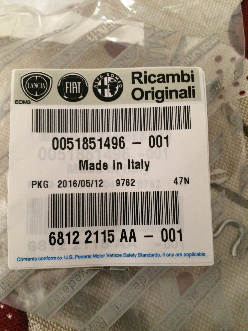

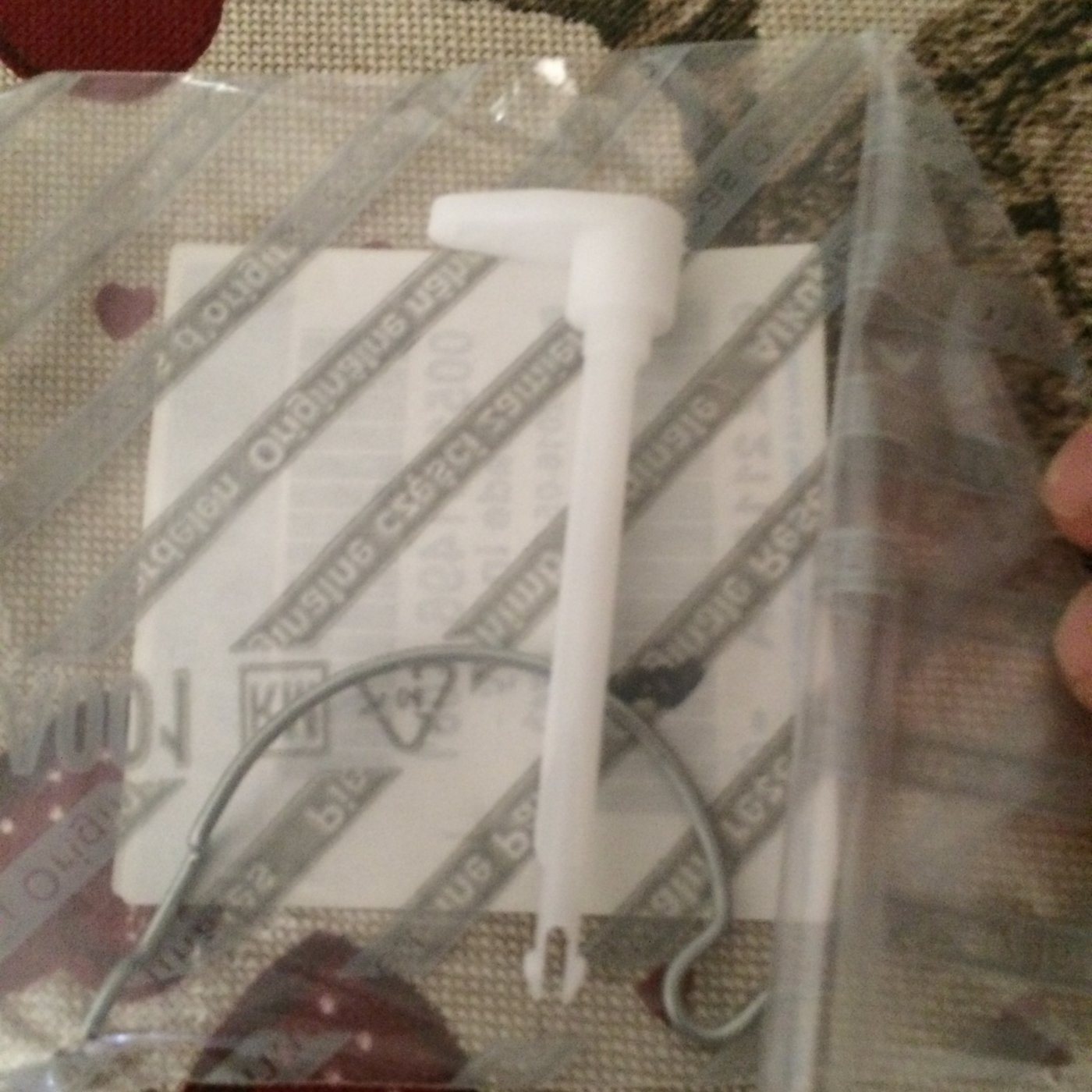

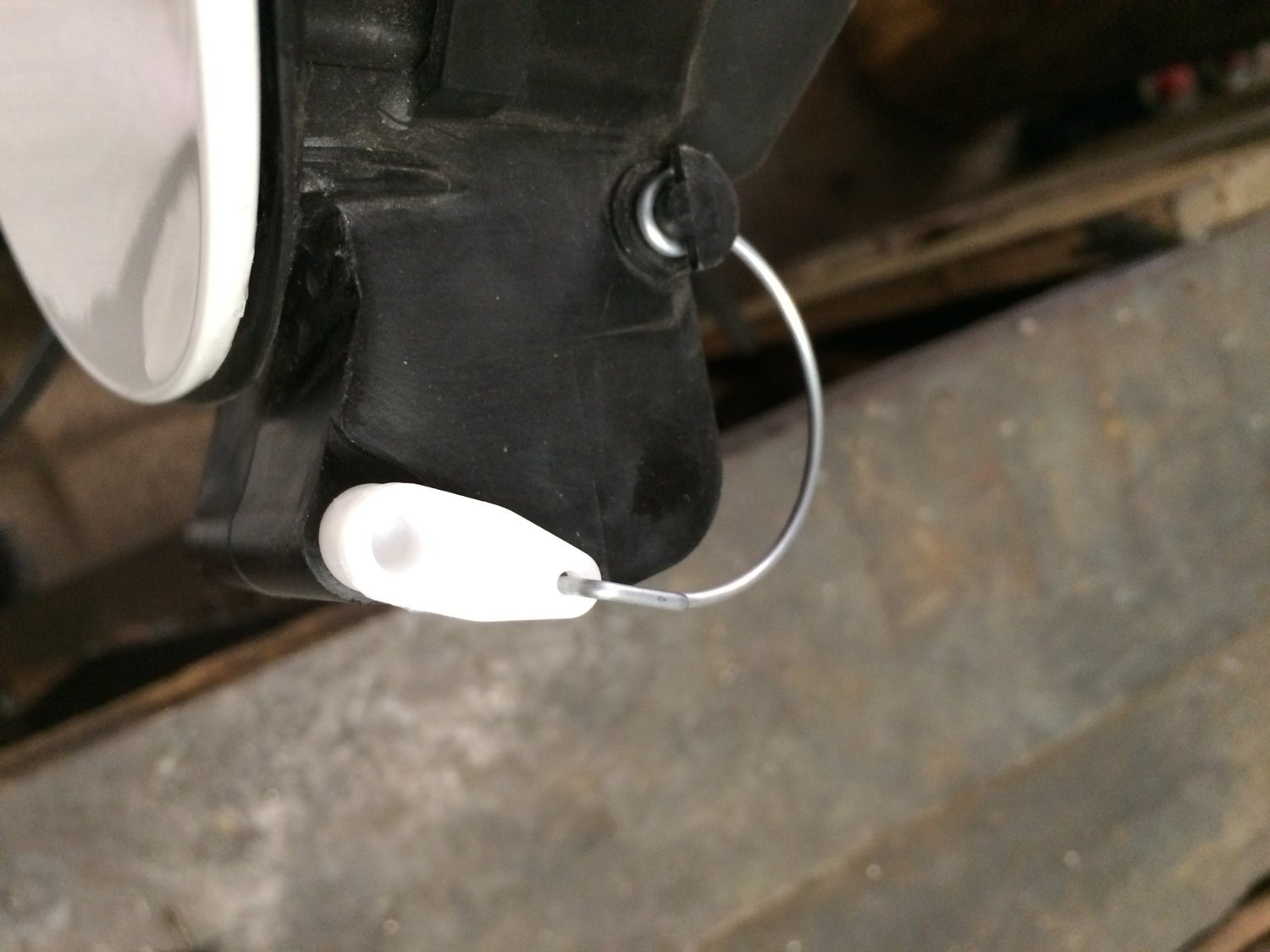

Buongiorno ragazzi, allora ieri ho risolto cambiando il perno. L'ho comprato in Alfa pagandolo la bellezza di 5.80€. Ci vuole più a dirlo che a farlo e comunque col nuovo perno lo sportellino mi pare più fermo rispetto a come me lo ricordavo col vecchio prima che si rompesse. Apparentemente è uguale al vecchio e il codice del ricambio è lo stesso postato qualche pagina più indietro, vedremo se durerà di più.
Per togliere il pezzo di perno rimasto dalla cerniera basta infilare un cacciavite a lama da 3mm nella parte inferiore (opposta rispetto a dove si è spezzato il pezzo cui è agganciata la molla) e spingere con un po' di forza. Esce senza problemi, quindi si reinserisce il nuovo e il gioco è fatto. In merito allego qualche foto.
