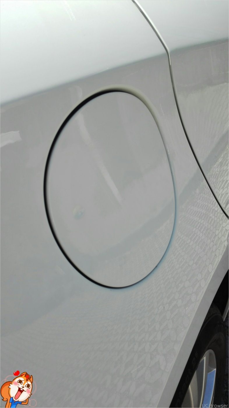

Giulietta - Problema sportellino carburante!!

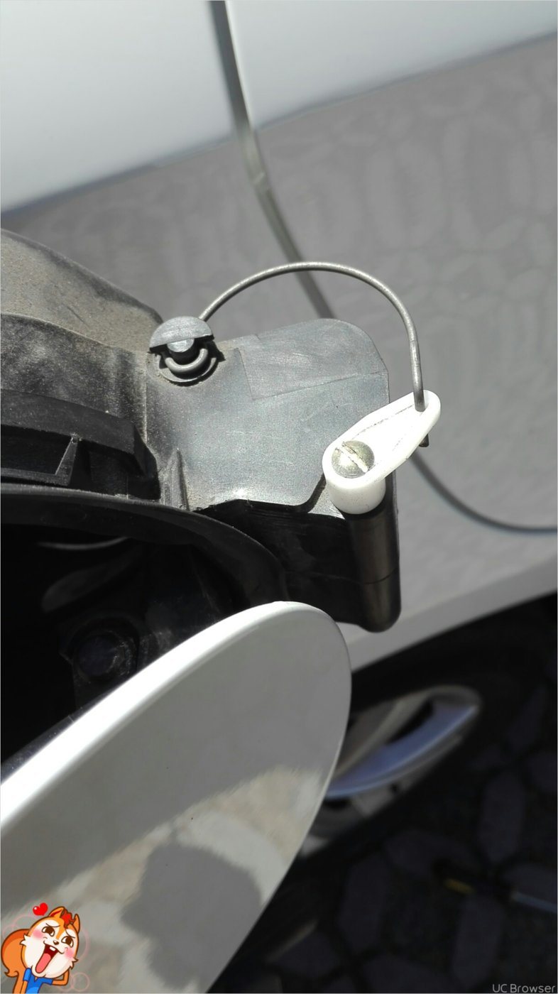

Ecco come promesso le foto del "mio operato" spero possano essere utili. Ciaooo
Ok ora e chiaro come hai operato,
in parole povere hai utilizzato solo la vite, bloccando il vecchio tassello al perno come in origine ? giusto
pero il dubbio che mi viene ,... non e che il tassello con la molla che tira ,...questo si gira e annulla l effetto della molla ?
a vista il lavoro e fatto bene, lavoro pulito,
ciao
Non dovrebbe... in quanto il foro che ho fatto col trapano sul perno è dello stesso diametro della vite quindi per inserirla ho dovuto "avvitarla" ;) e considerato che la tensione che esercita la molla non è così eccessiva secondo me non si gira...al momento il tutto risulta bello "fisso" e stabile.Vedremo...:D
