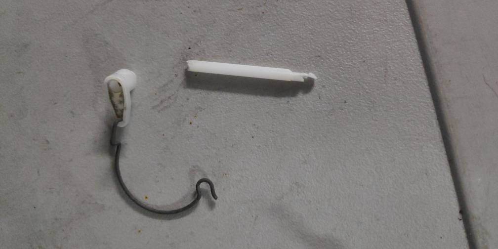

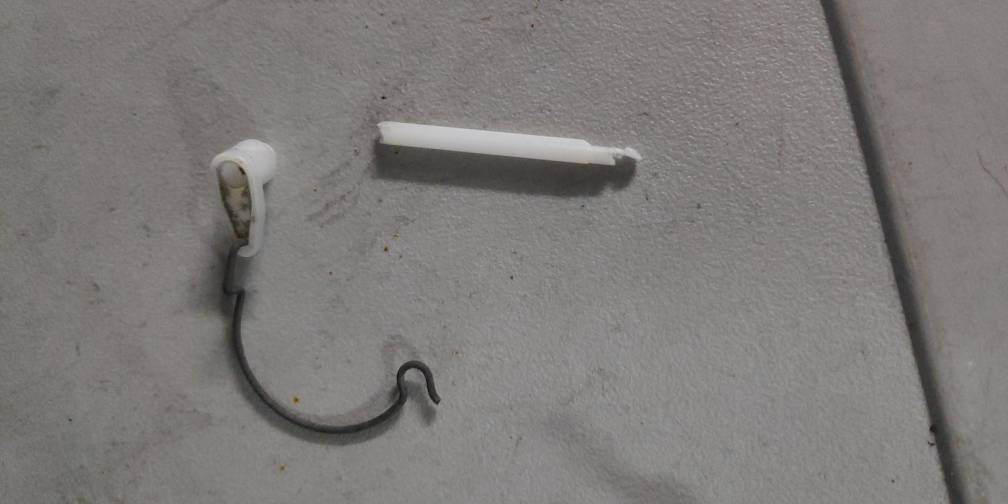

Buongiorno a tutti, dopo 7 anni anche il mio sportello ha iniziato a non rimanere più in posizione aperta e a "ballare" nella sua sede.
Dopo aver letto questo argomento ho deciso di provare a sostituire il solo perno, e con euro 6,17 ho risolto.
Con il perno viene data anche una molla.
Per la sostituzione basta togliere il tappo carburante e l'unica vite a sinistra, poi occorre sfilare il tutto ma non toglietelo completamente dalla sede per evitare di far uscire il tubo di sfiato dal passaggio nella carrozzeria.
Il perno ha una sporgenza da un lato per cui può essere infilato solo nella posizione corretta.
Grazie a tutti.
