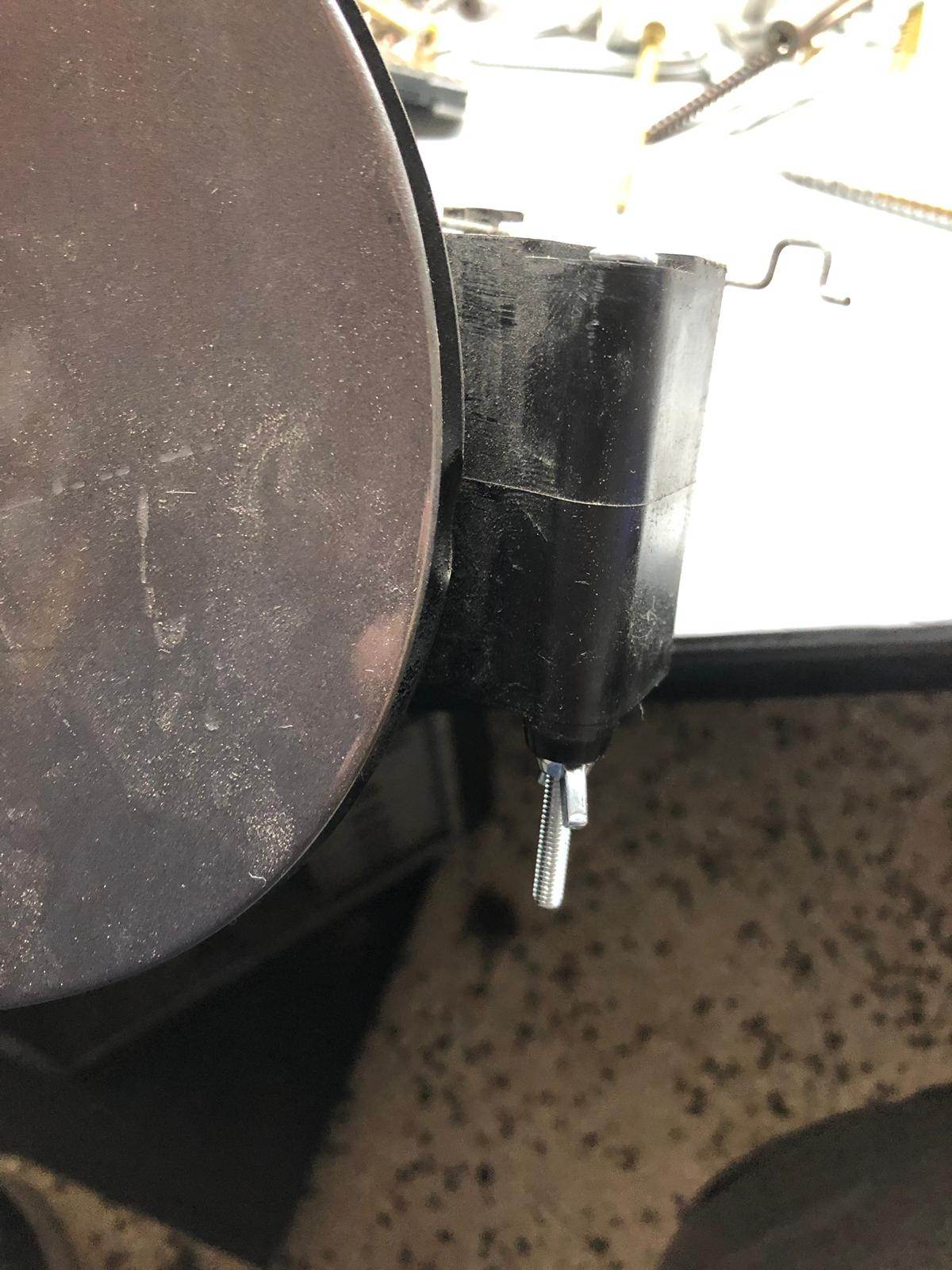

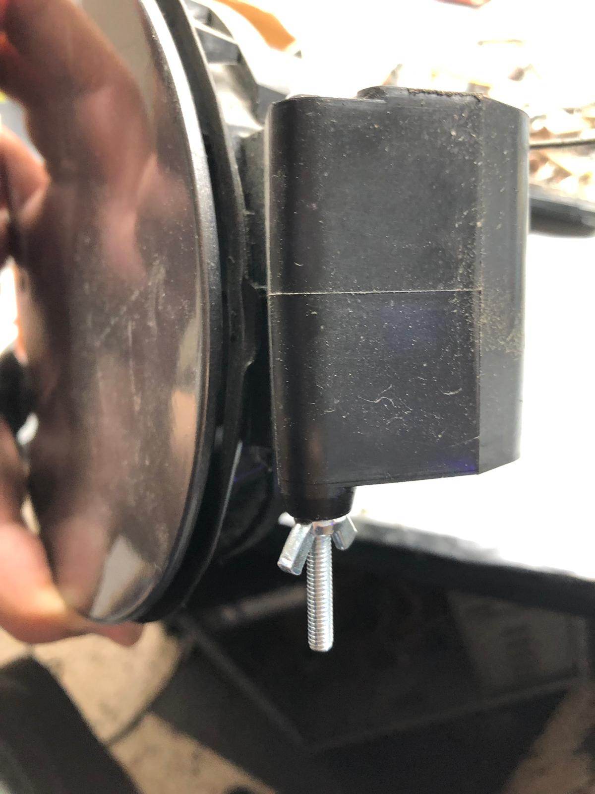

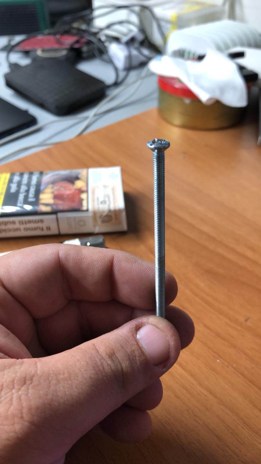

buona sera ragazzi spero di non sbagliare a postare qui io ho avuto il solito problema del cardine a pressione per intenderci lo sportellino andava su e giu e ho risolto con un perno e un dado vi publico le foto magari puo servire ha qualcuno scusate se sbaglio qualcosa non ho mai pubblicato WhatsApp Image 2019-06-12 at 19.02.55(1).jpeg WhatsApp Image 2019-06-12 at 19.02.55.jpeg WhatsApp Image 2019-06-12 at 19.04.01.jpeg

re: [RISOLTO] - Problema sportellino carburante Giulietta
era ora !!!
chi ha questo problema si rechi in officina. per prima cosa verra' ripristinato il funzionamento in attesa del componete da sostituire (già modificato sia in produzione che alla ricambi)!!!
