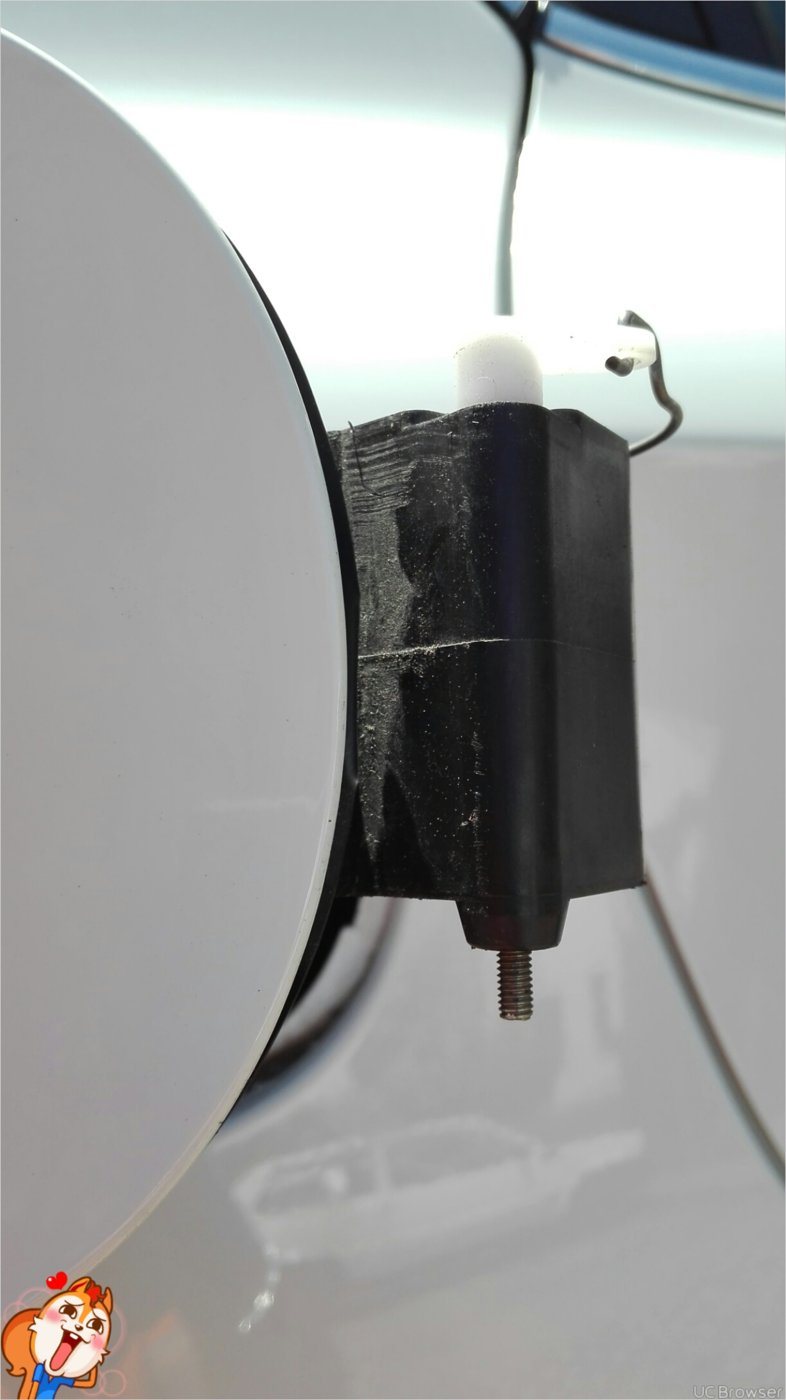

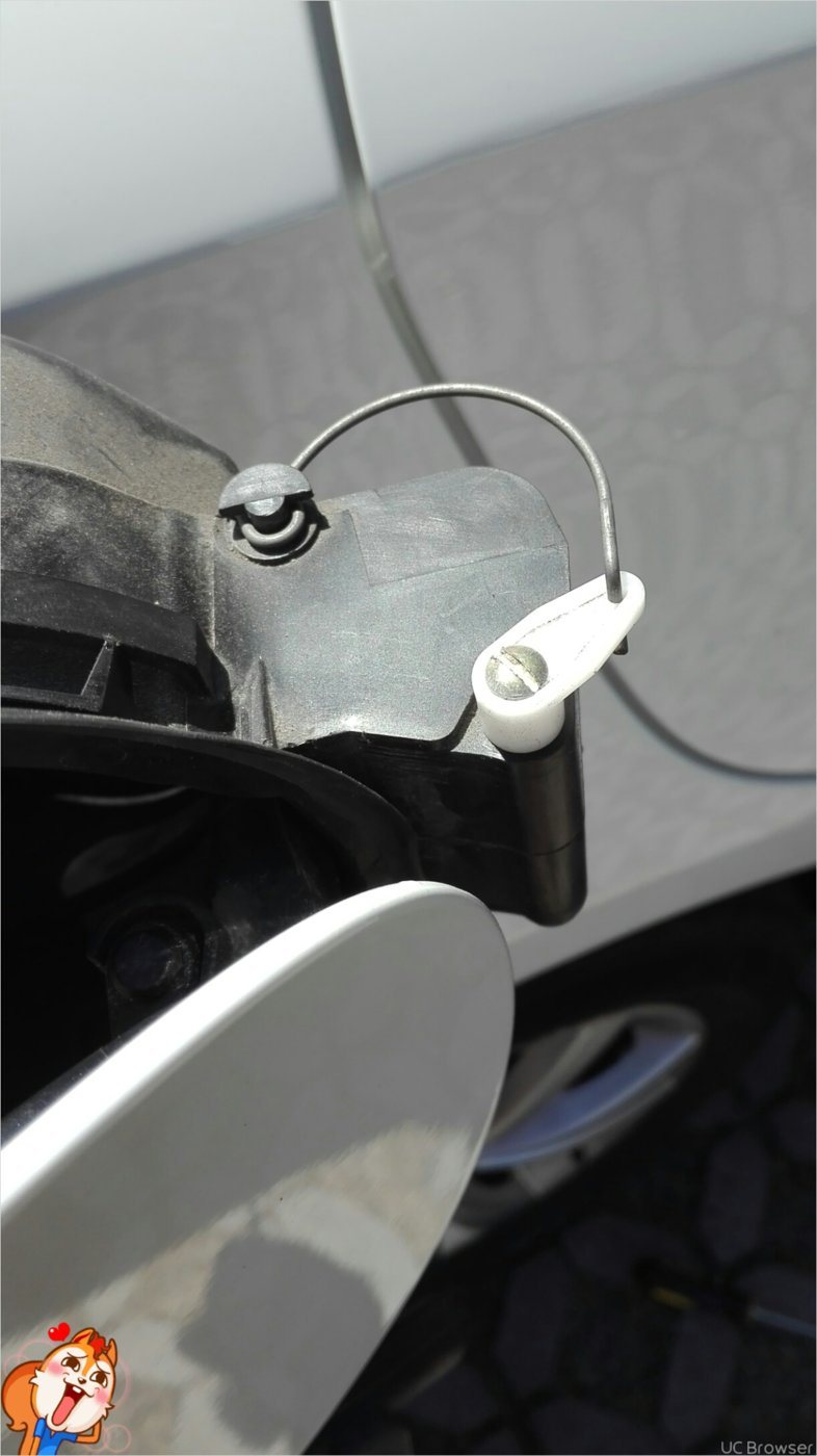

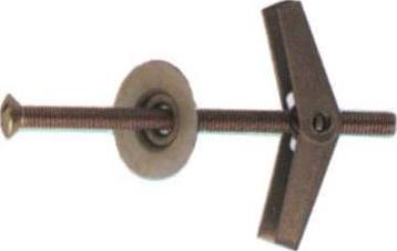

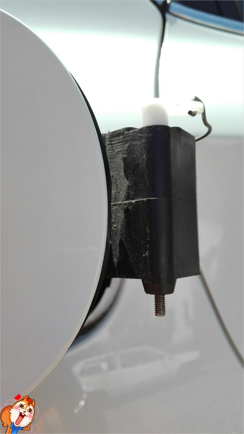

Visualizza allegato 144551 Ciao a tutti...successo pure a me ieri a Sottomarina! Intanto ringrazio tutti voi del forum per le dritte...stamattina ho risolto alla grande col "fai da te" . Smontato il tutto vedo che il perno è andato...cosa ho fatto? Avevo a casa dei tappi a pressione a farfalla in metallo...che fortunatamente hanno stesso diametro del perno,con un trapano ho forato la testa del piolo in plastica e lo ho fatto entrare perfettamente,fatto coincidere con le cerniere dello sportellino rimontato la molla et voilà!!! Tutto funziona perfettamente,non "balla" lo sportello e di sicuro hai voglia prima che si rompa un tassello...costo 0 tempo impiegato 10 minuti.
Premessa...la mia Giuly ha 4 annio_O
Colpo di Genio Assoluto!! Con il tassello della pignatta🤣🤣🤣🤣🤣🤣🤣🤣🤣🤣

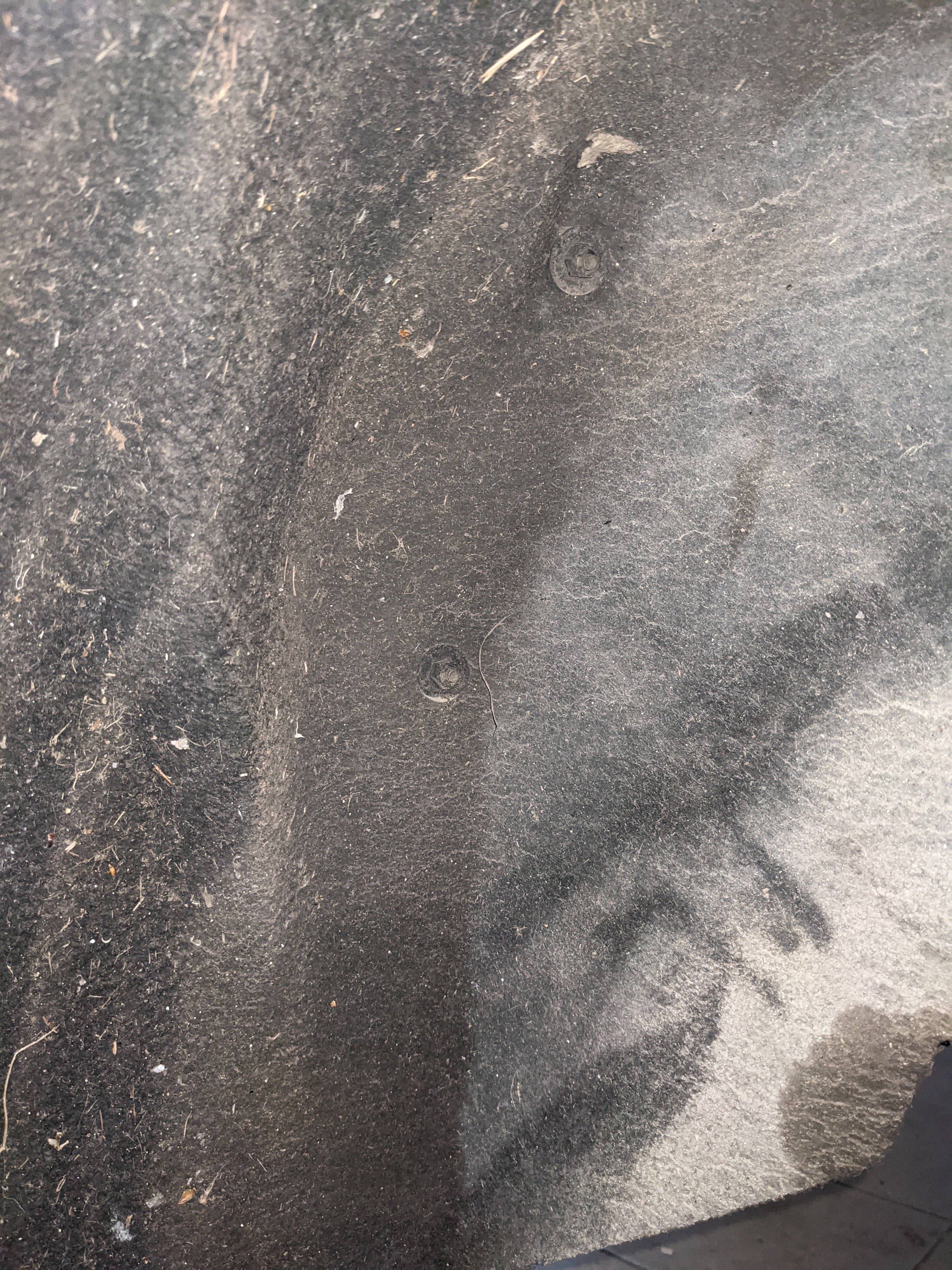

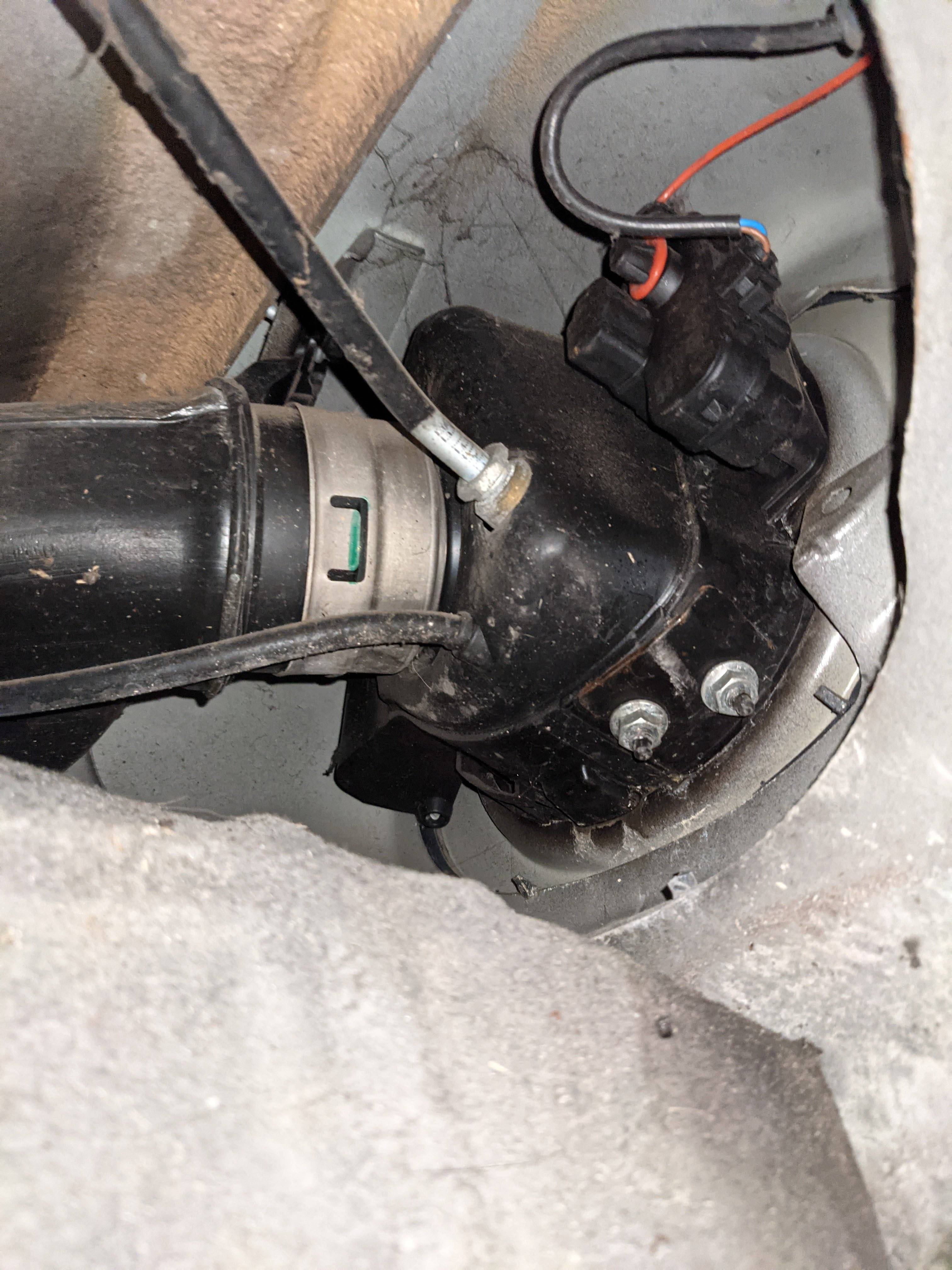

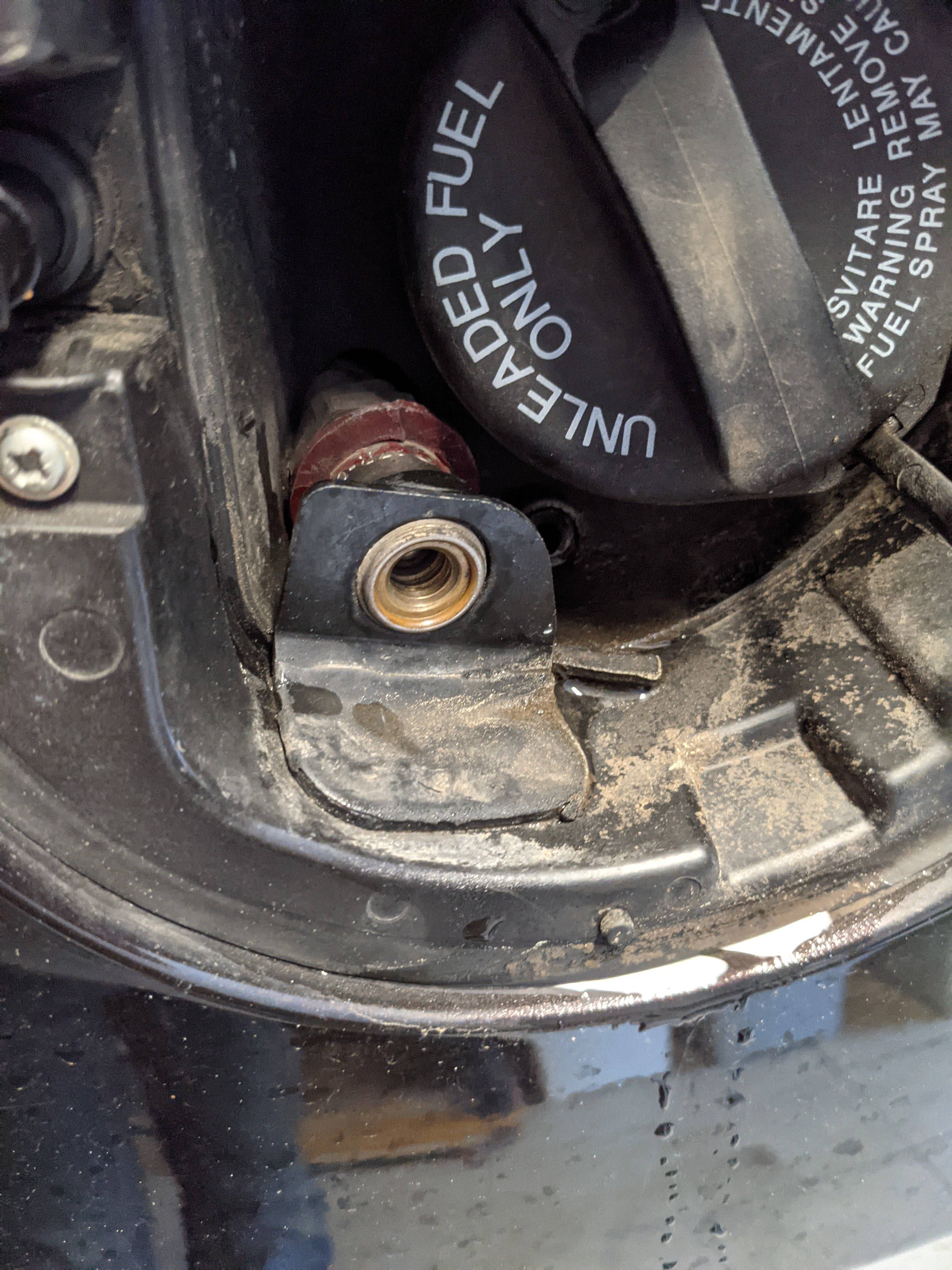

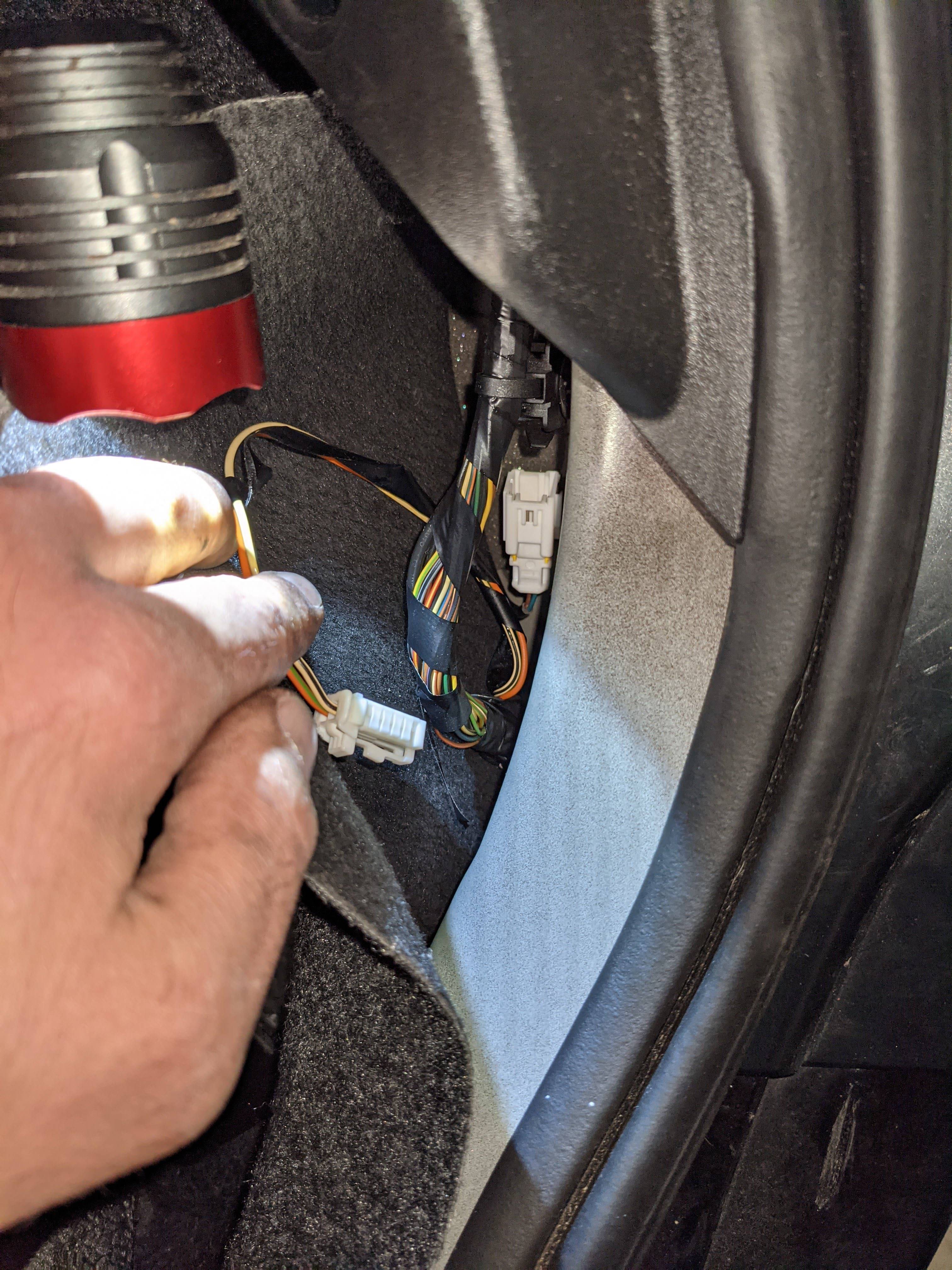

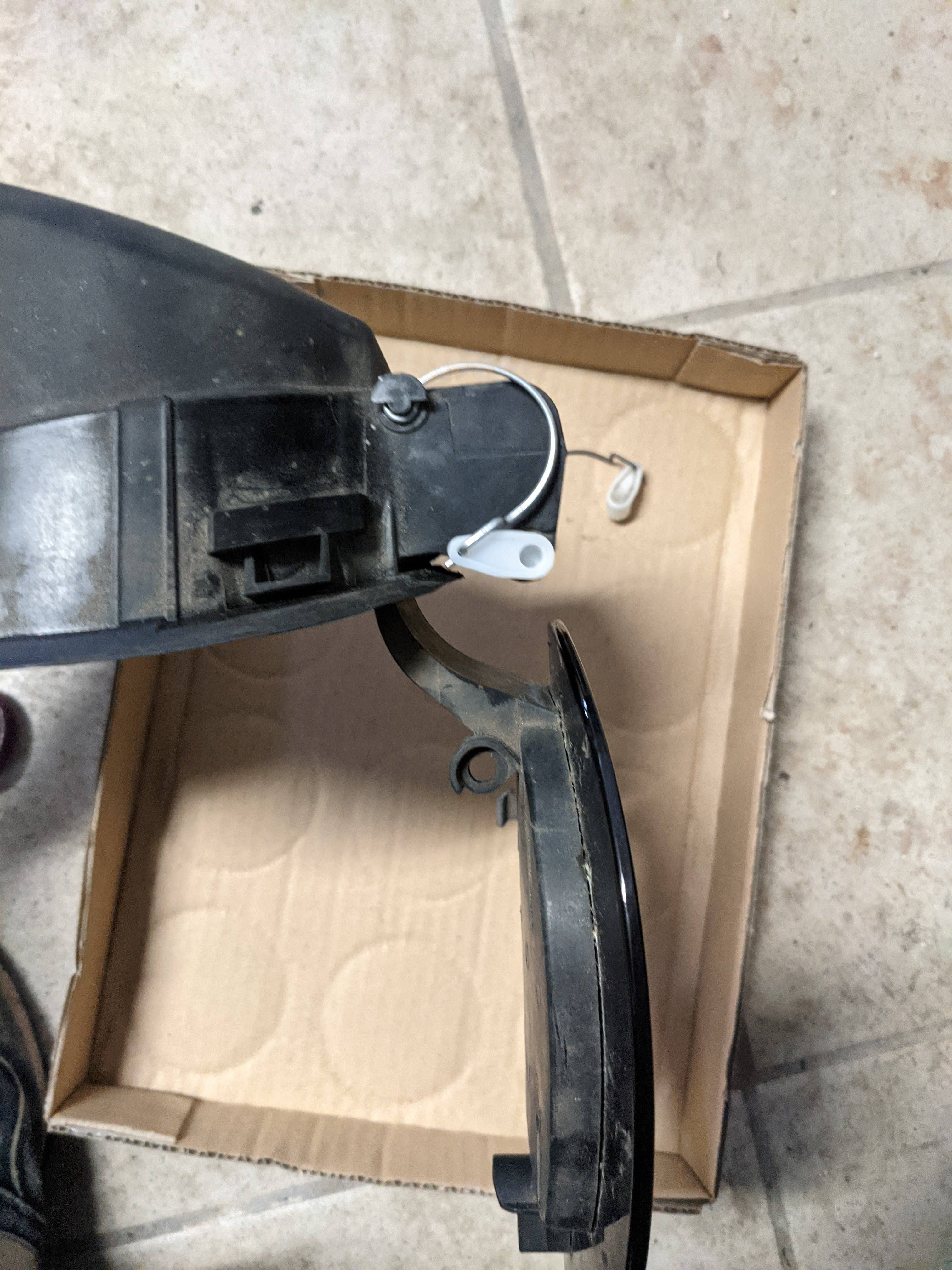

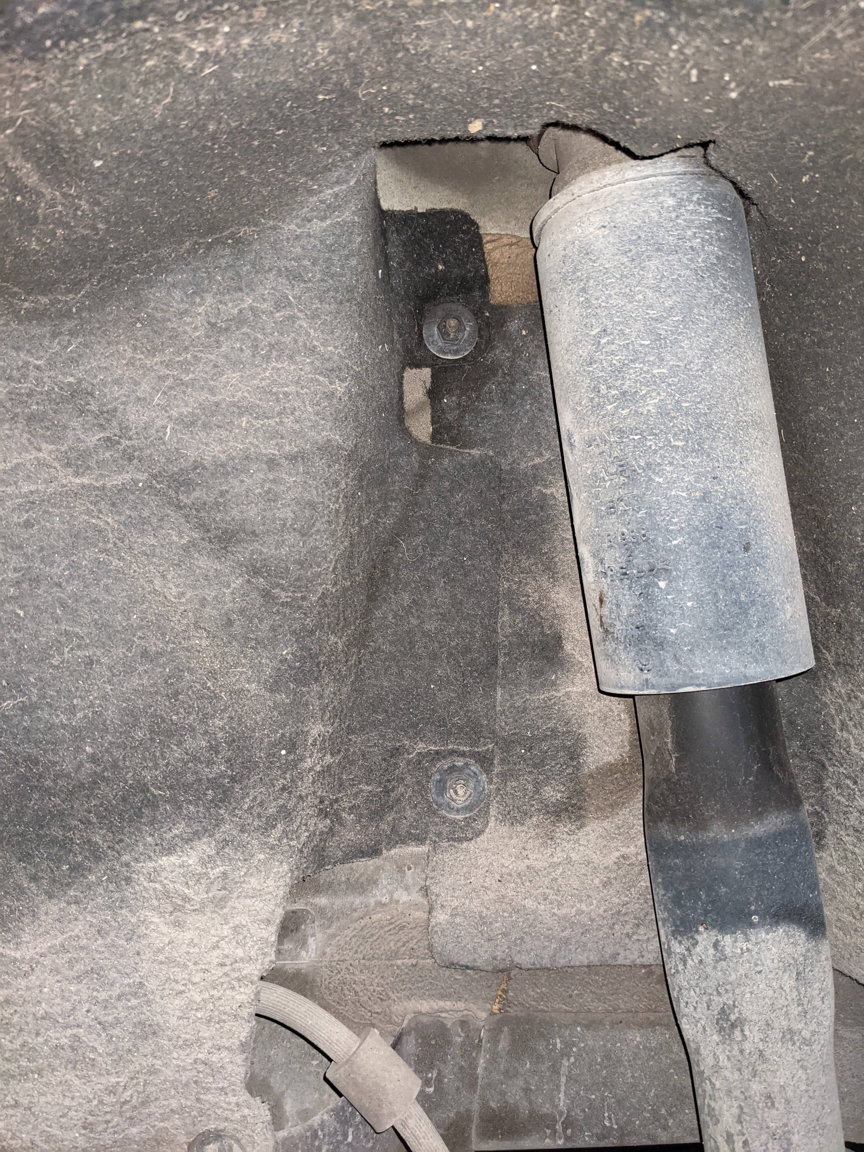

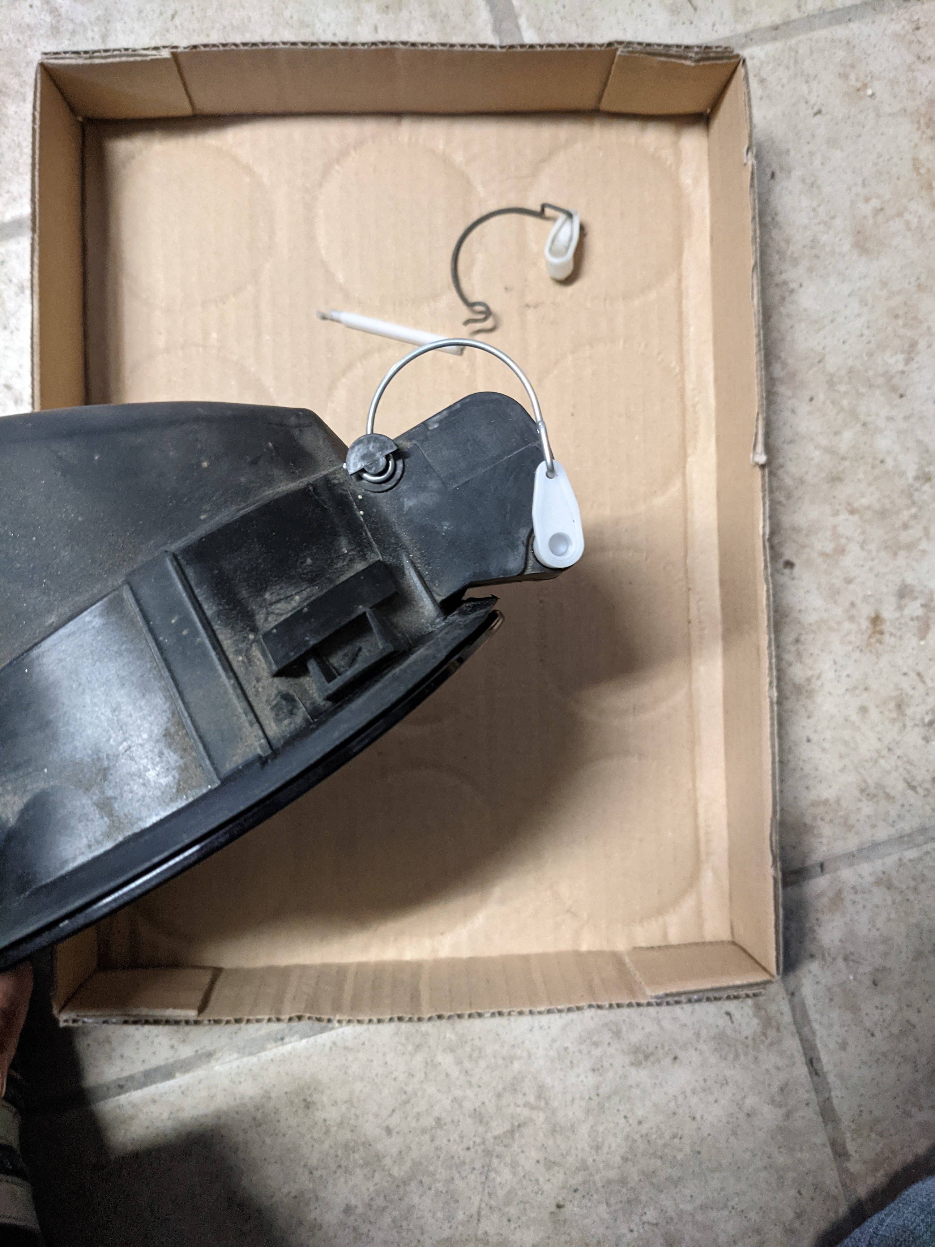

Ciao a tutti anche io sono dovuto intervenire per sistemare lo sportellino, oltre al problema del perno avevo anche il problema con l'attuatore della chiusura centralizzata quindi in una volta ho sistemato entrambe le cose.
La mia Giulietta è GPL quindi ho dovuto fare qualche operazione in più e visto che non avevo trovato tante indicazioni per questa casistica ho pensato di contribuire allegando qualche foto del lavoro.
Visualizza allegato 222442
viti da svitare per accedere al dietro del bocchettone di rifornimento per sganciare la staffa del GPL

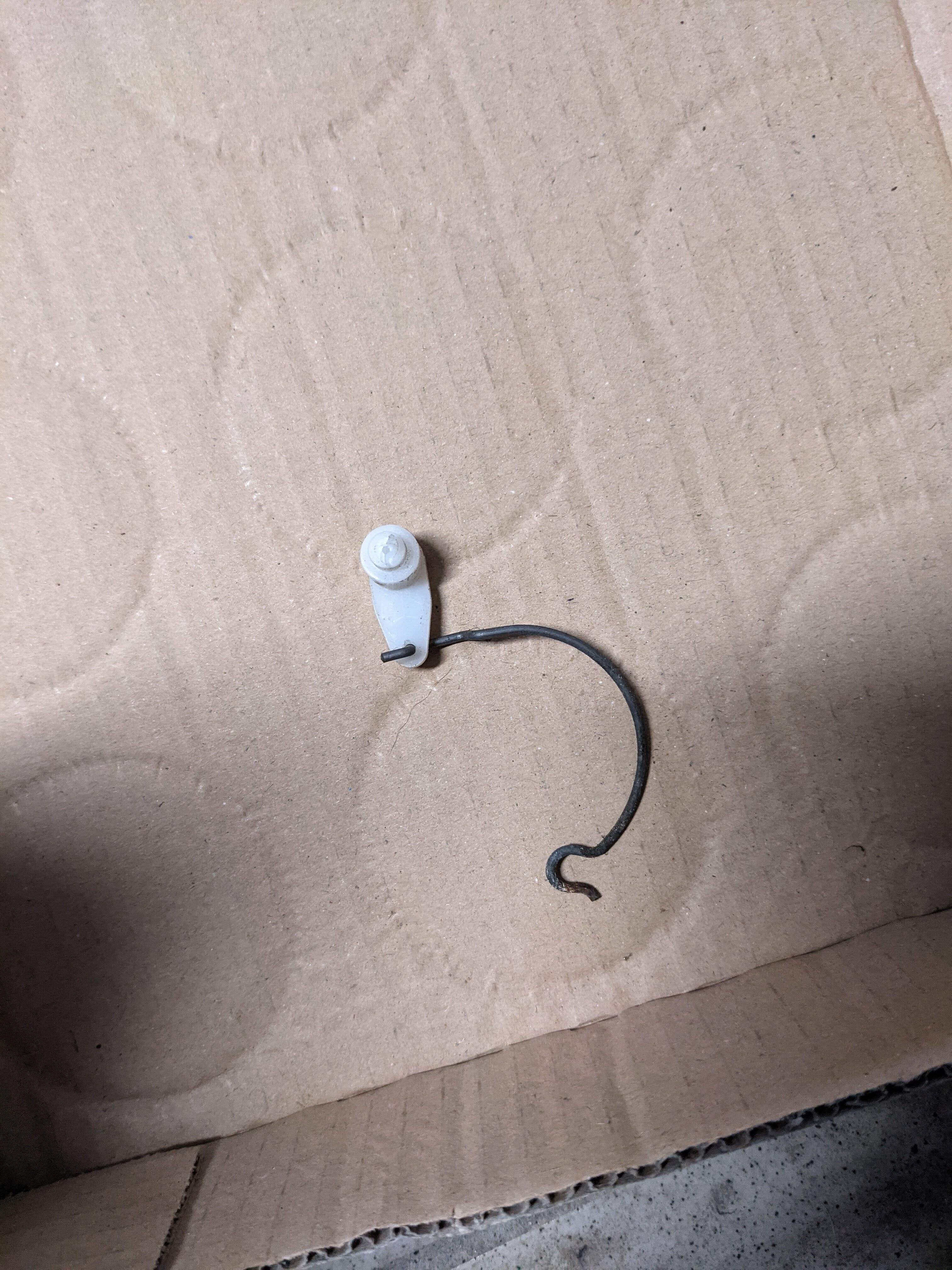

Visualizza allegato 222443 Visualizza allegato 222444 Visualizza allegato 222445 Visualizza allegato 222446
perno rotto
Visualizza allegato 222447
perno sostituito

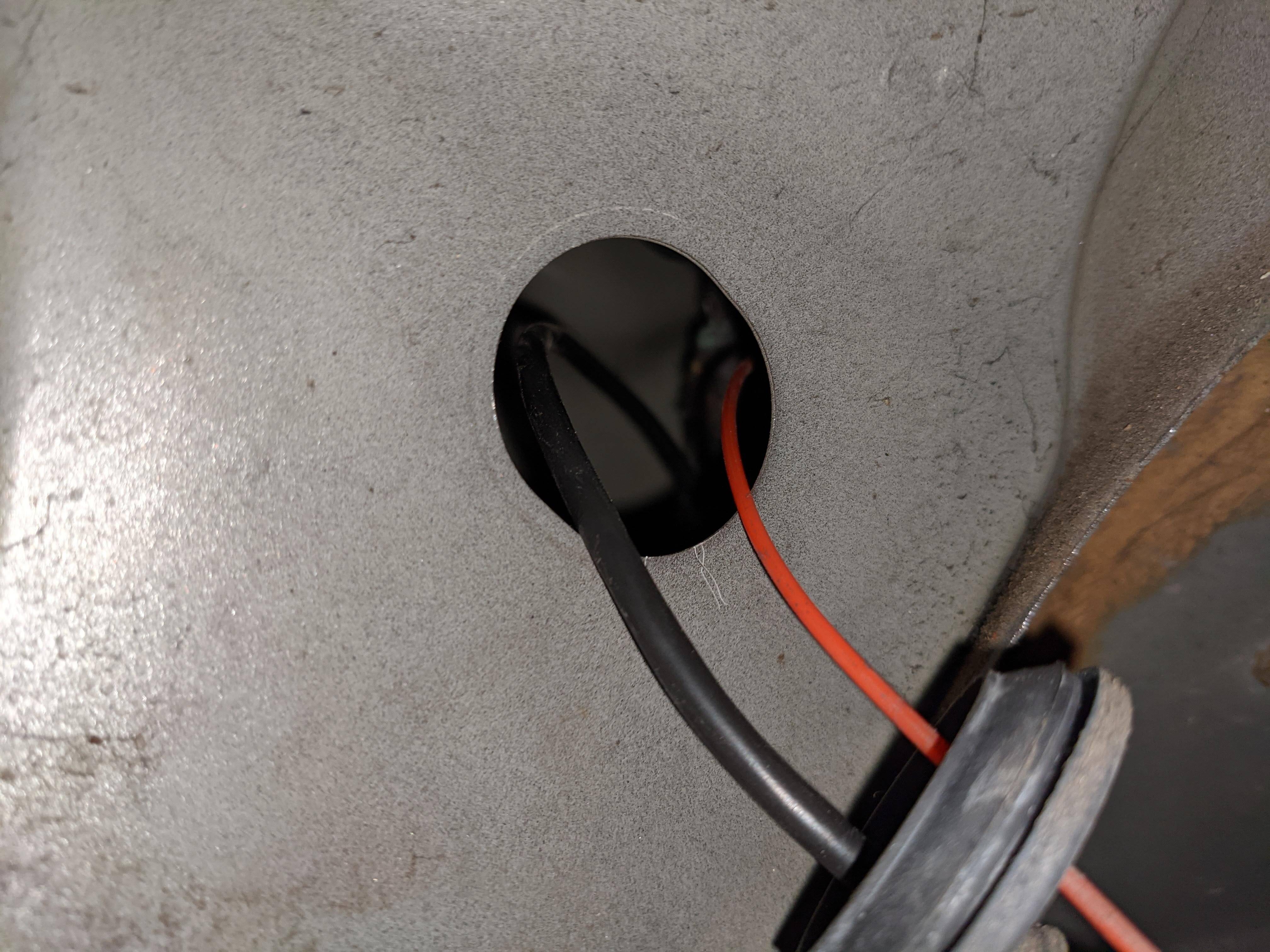

Visualizza allegato 222448 Visualizza allegato 222449
passaggio cavi attuatore
Visualizza allegato 222450
spinotto elettrico attuatore dietro la moquette nel bagagliaio vicino al fanale
Visualizza allegato 222451
Ciao;
ho avuto solo oggi il tempo di cercare con calma nel forum qualche spiegazione x effettuare la sostituzione del perno e molla dello sportello sulla mia Giuli 1.4 GPL.
Non sapevo da dove iniziare a causa del bocchettone GPL... in officina mi hanno chiesto 80 Euro x il lavoro.
Grazie 1000 x le foto, adesso mi posso arrangiare.
