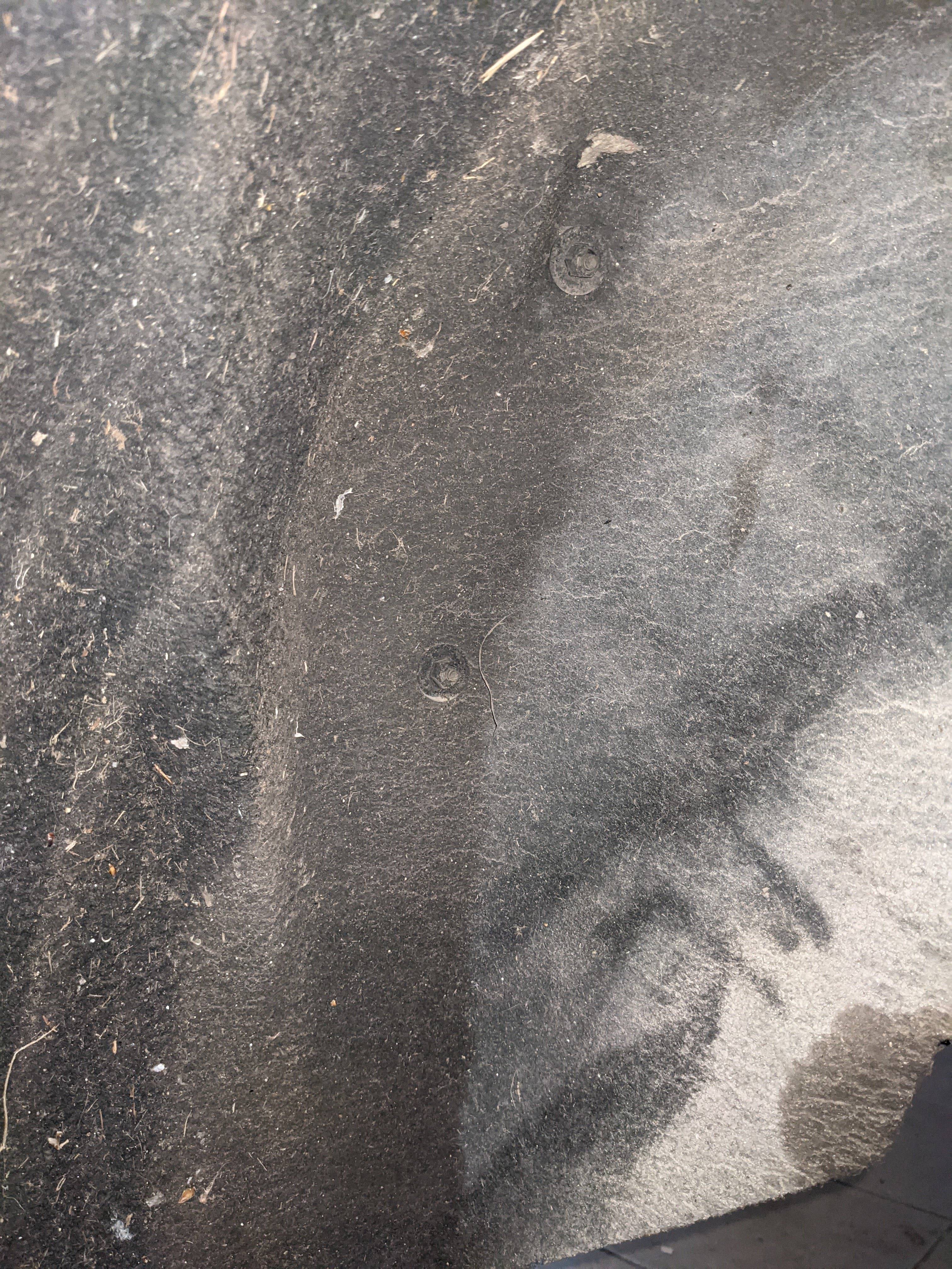

Salve,
volevo chiederti se x svitare le viti del passaruota ed avere accesso al bocchettone del gpl, bisogna togliere la moquette nel baule oppure si procede dall'esterno.
Grazie

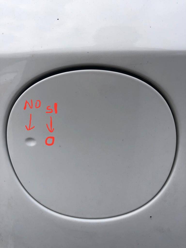

Faccio un nuovo aggiornamento, per quanto riguarda la mia auto se premo più a destra con più pressione sembra funzionare sempre, allego una foto
    29.5 KB · Visualizzazioni: 327
#525
Io come soluzione, premo il tasto apertura porte del telecomando nello stesso momento in cui premo lo sportellino per aprire.. sembra funzionare sempre

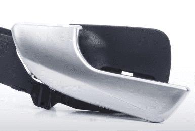

ciao a tutti, siamo alle solite, si riblocca dinuovo e il cavetto si è spezzato al primo tiro, come si cambia il cavetto, dove aggancia? (questa volta ne metto uno più serio)
Profondamente delusa, la macchina perde i pezzi, prima la maniglia interna di una portiera mi è rimasta in mano e ora quella esterna , il pezzetto solo di rifinitura , (allego foto) ora rischiato di restare a secco 2 volte,,assurdo
Roba dia ridere...Per il primo un goccio di colla ed hai risolto per la seconda invece meglio rivolgersi ad un carrozziere.

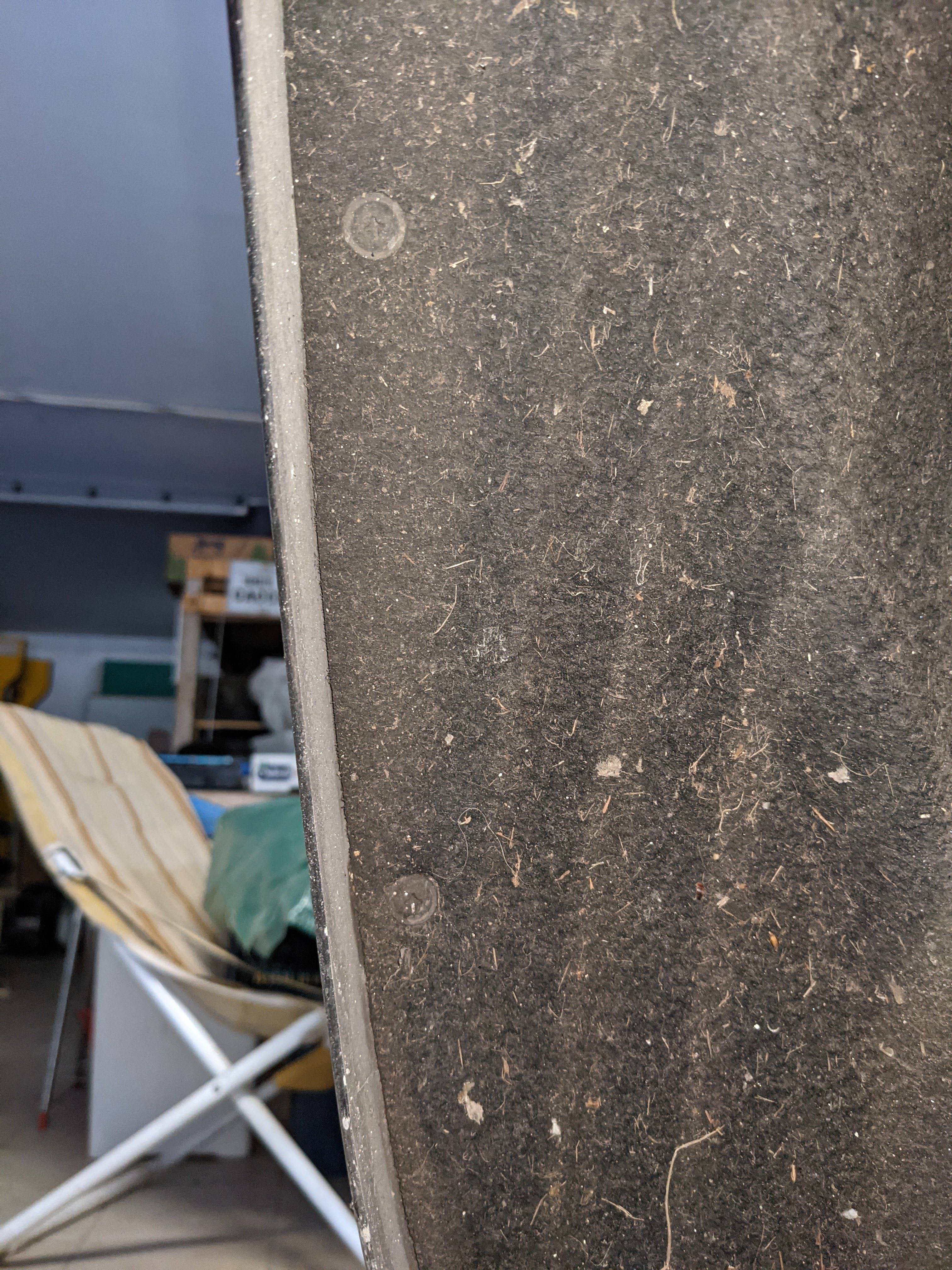

Il cavetto rosso, che usavo ogni tanto, si è spezzato e mi è rimasto in mano.
Ho il modello GPL.
È possibile sostituire solo il cavetto agendo dall'interno del bagagliaio oppure devo rimuovere anche il passaruota? Grazie

Certo che è possibile ma se guardi dove è fissato, ti passa la voglia. Io ci ho provato e il mio braccio non arrivava nemmeno a metà distanza.
È fissato in un intercapedine tra fiancata posteriore e passaruota interno, se ti ci impegni dalla moquette interna lo vedi dove va a finire il cavo.
