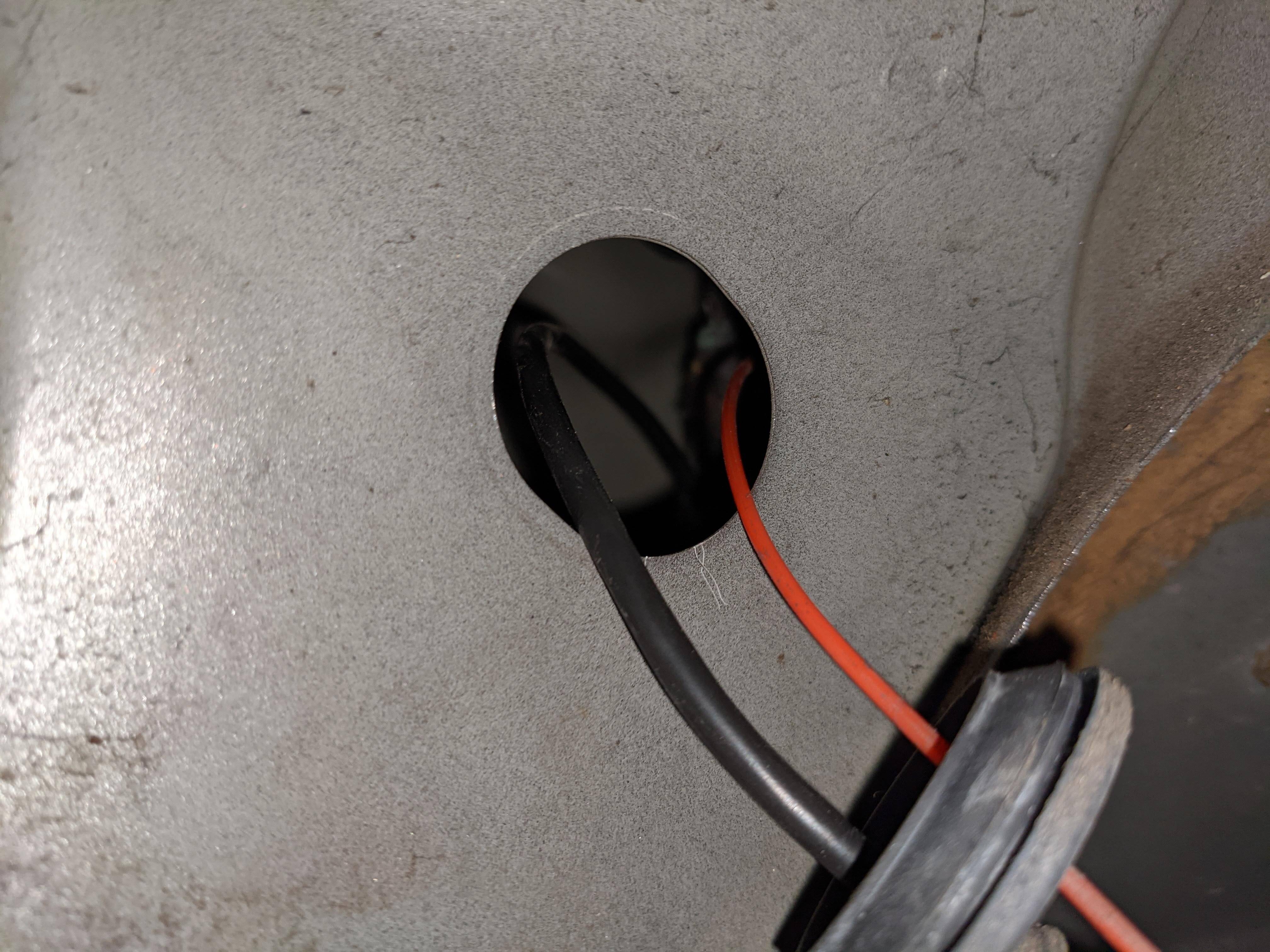

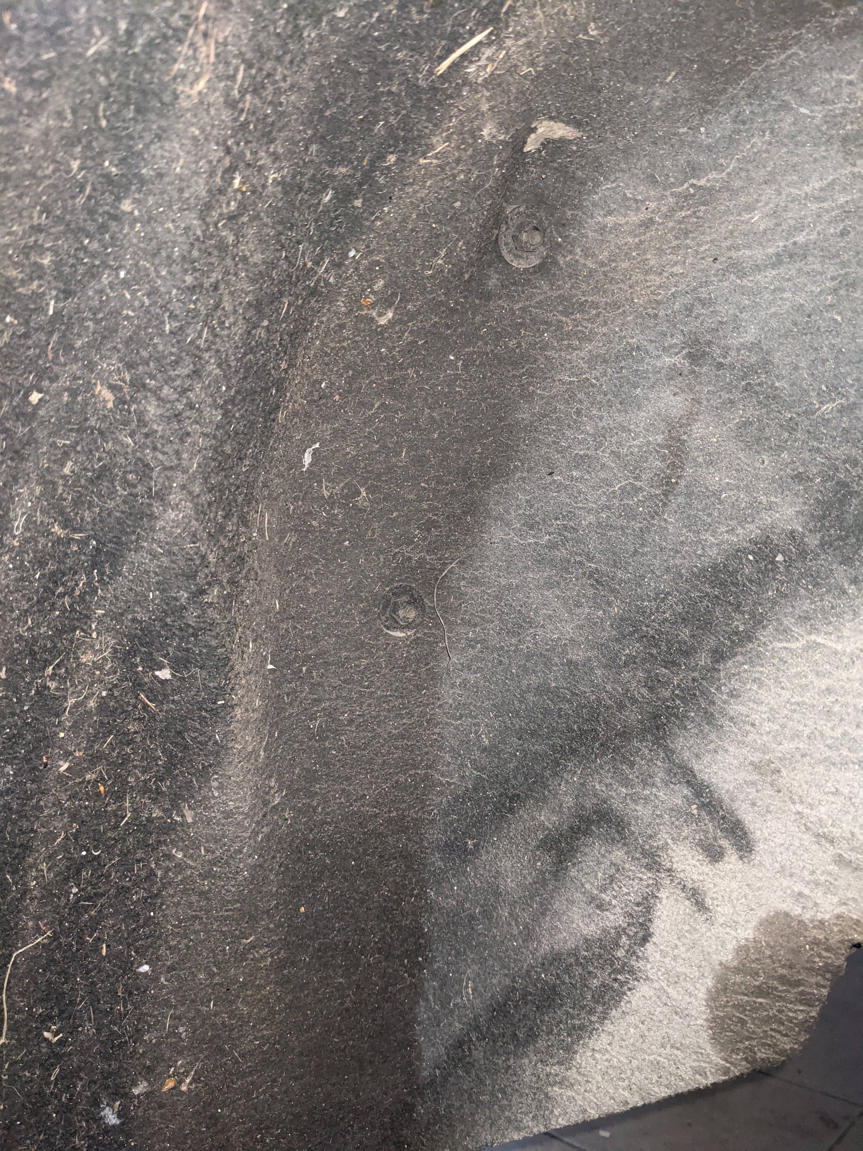

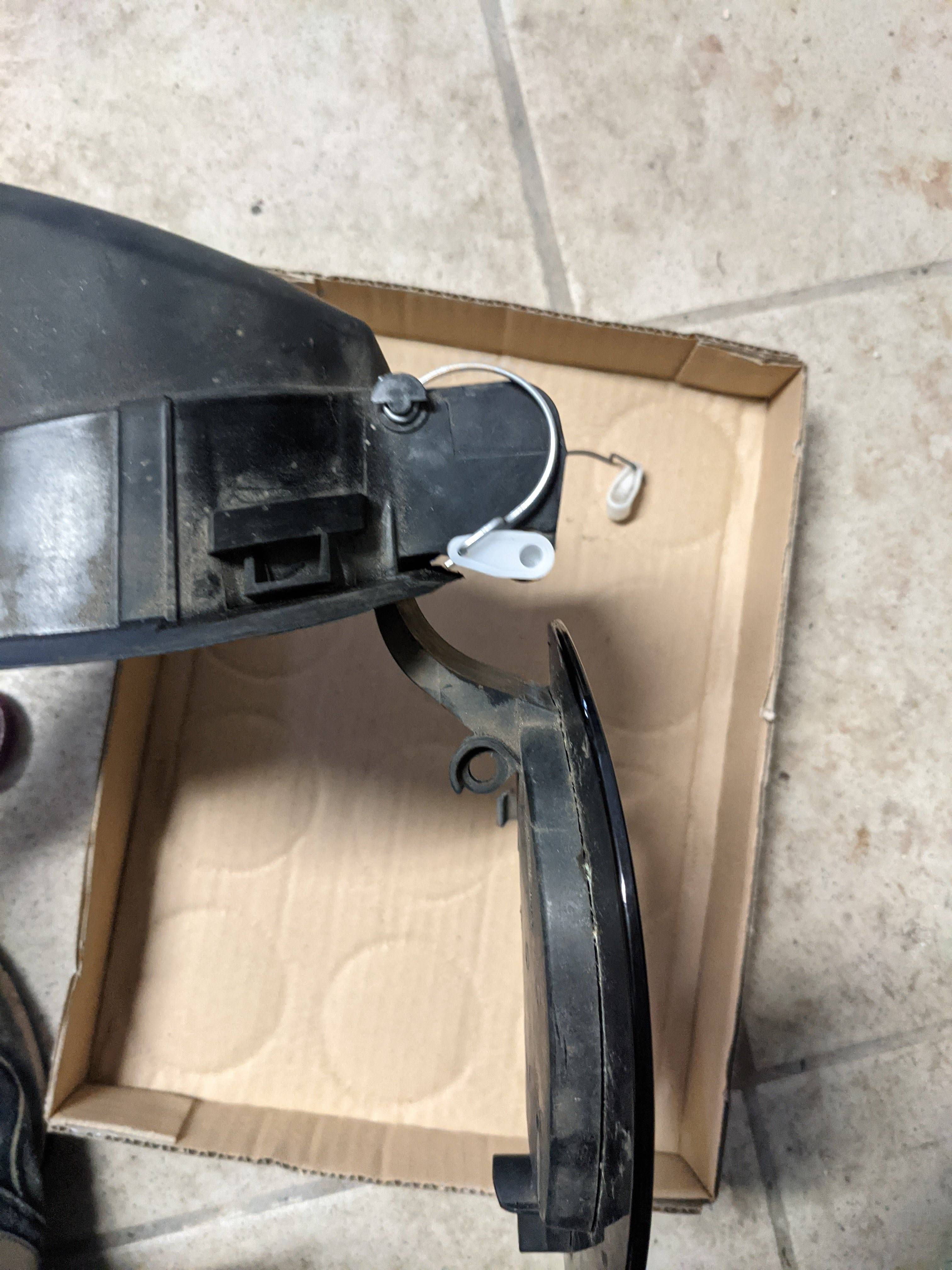

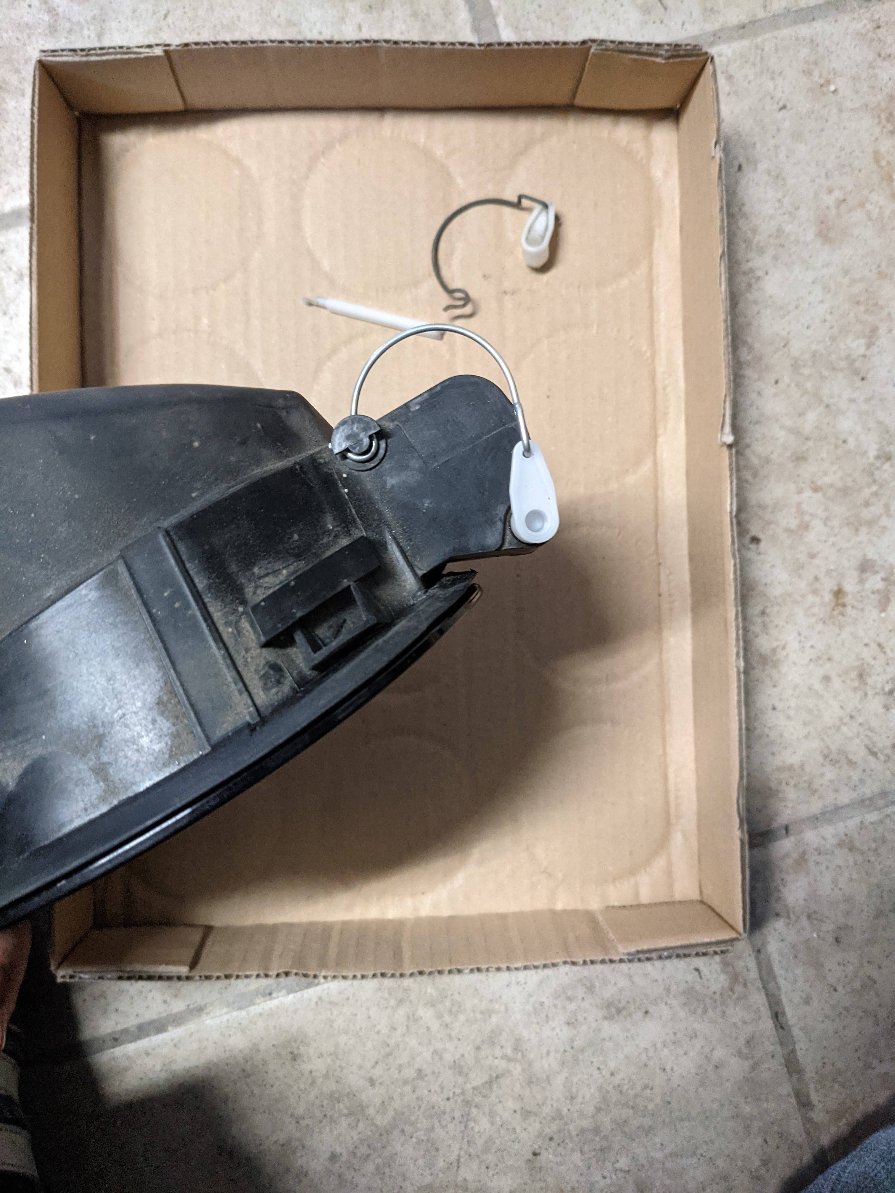

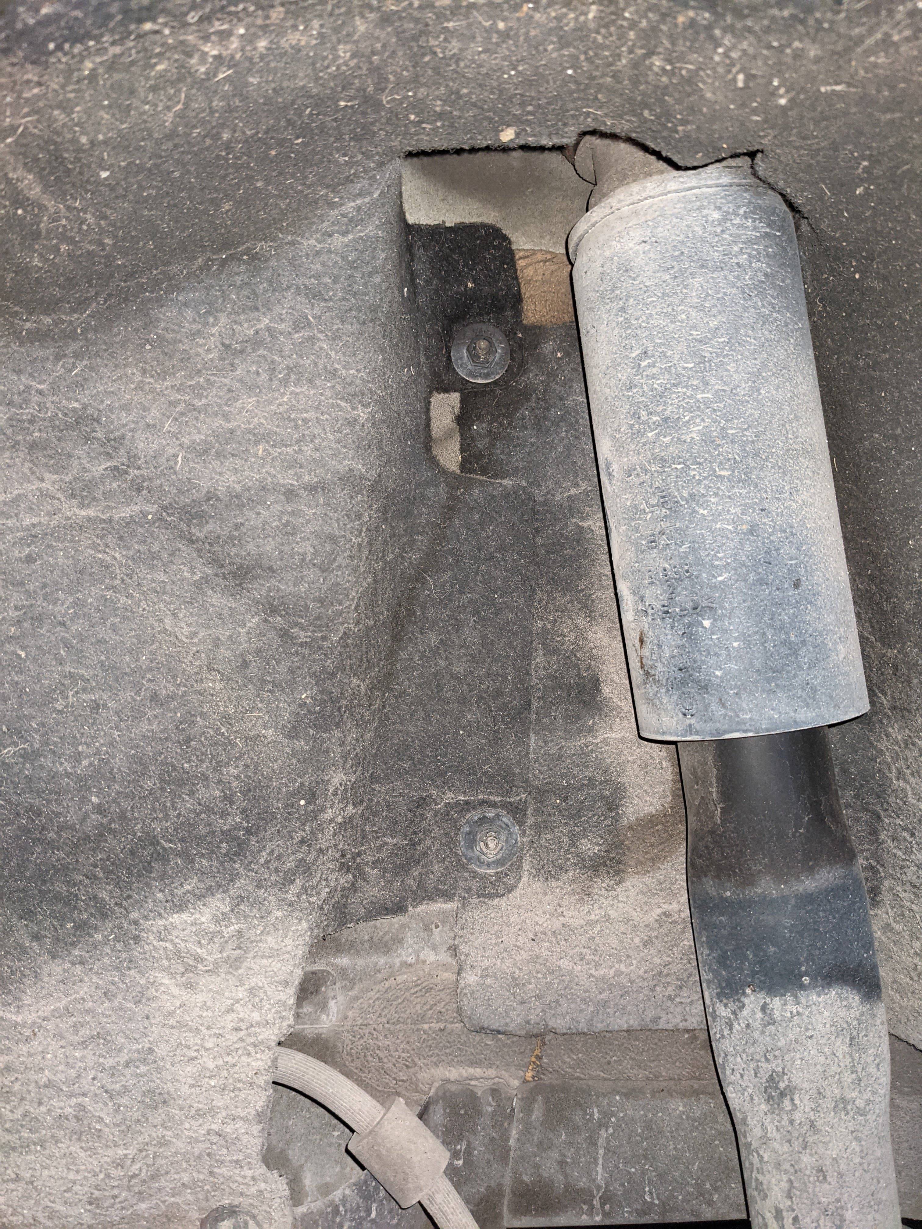

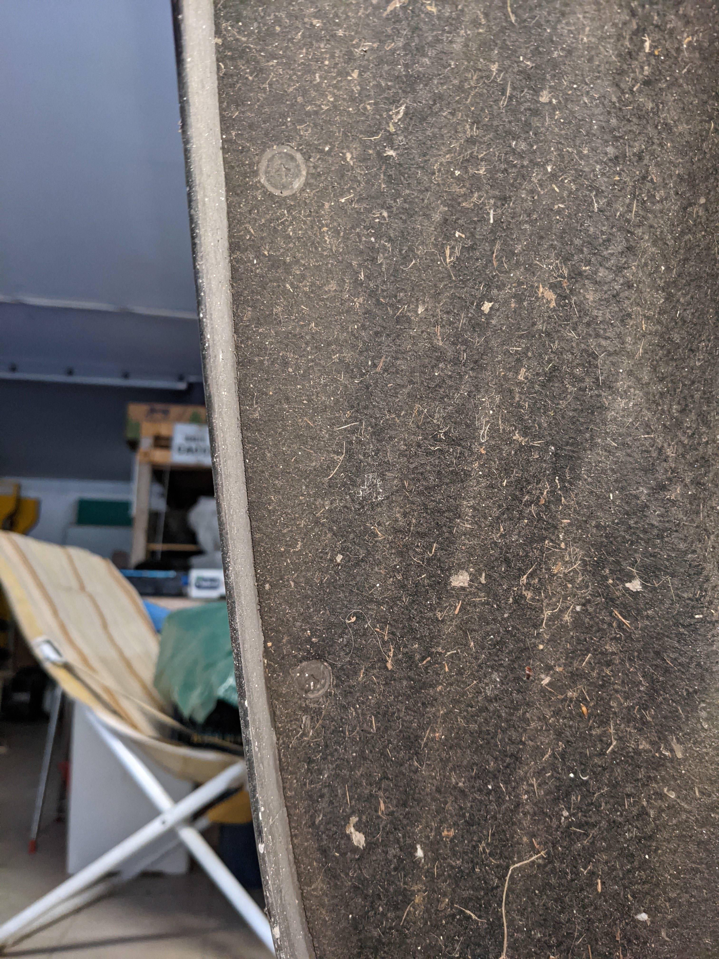

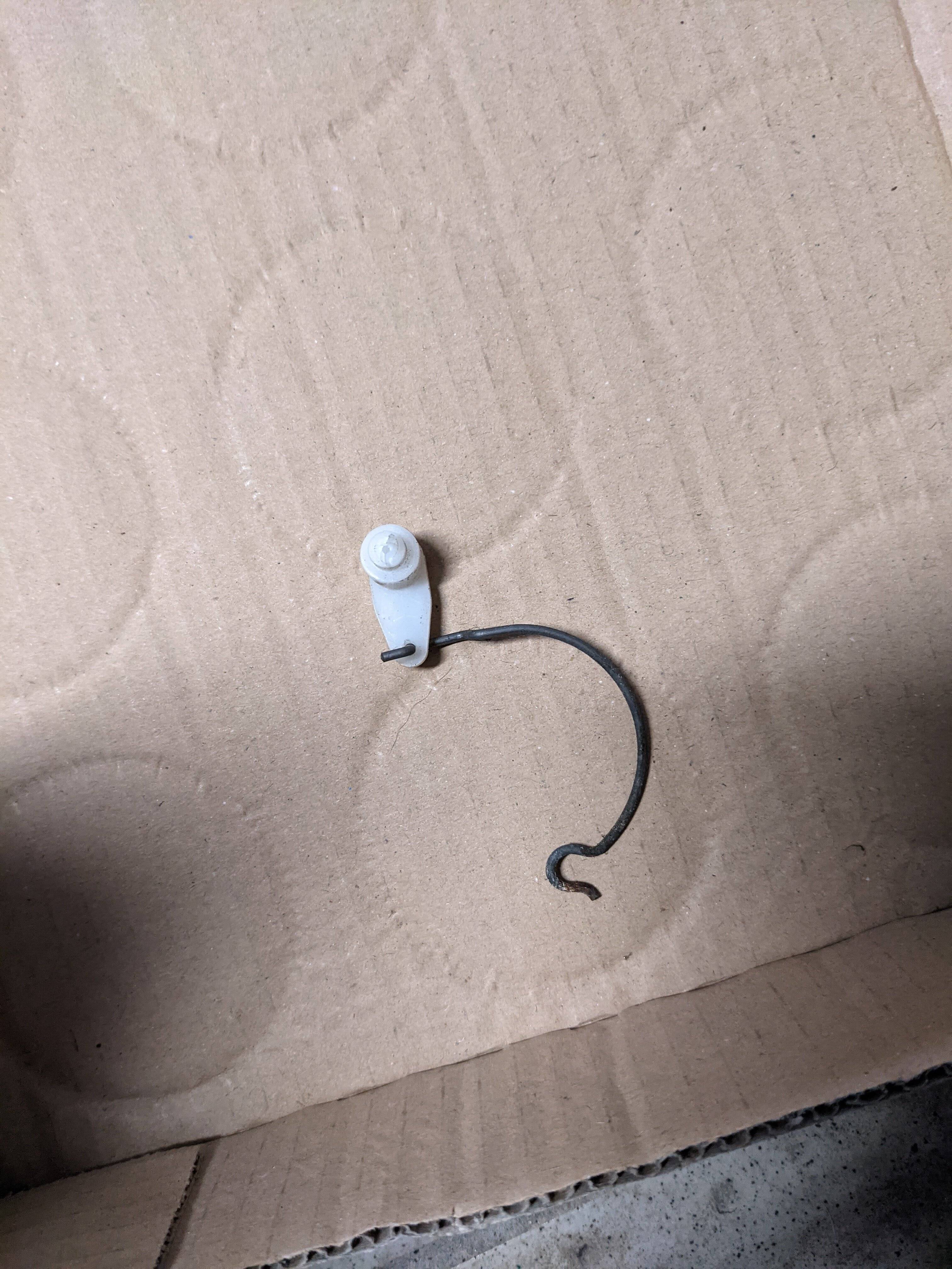

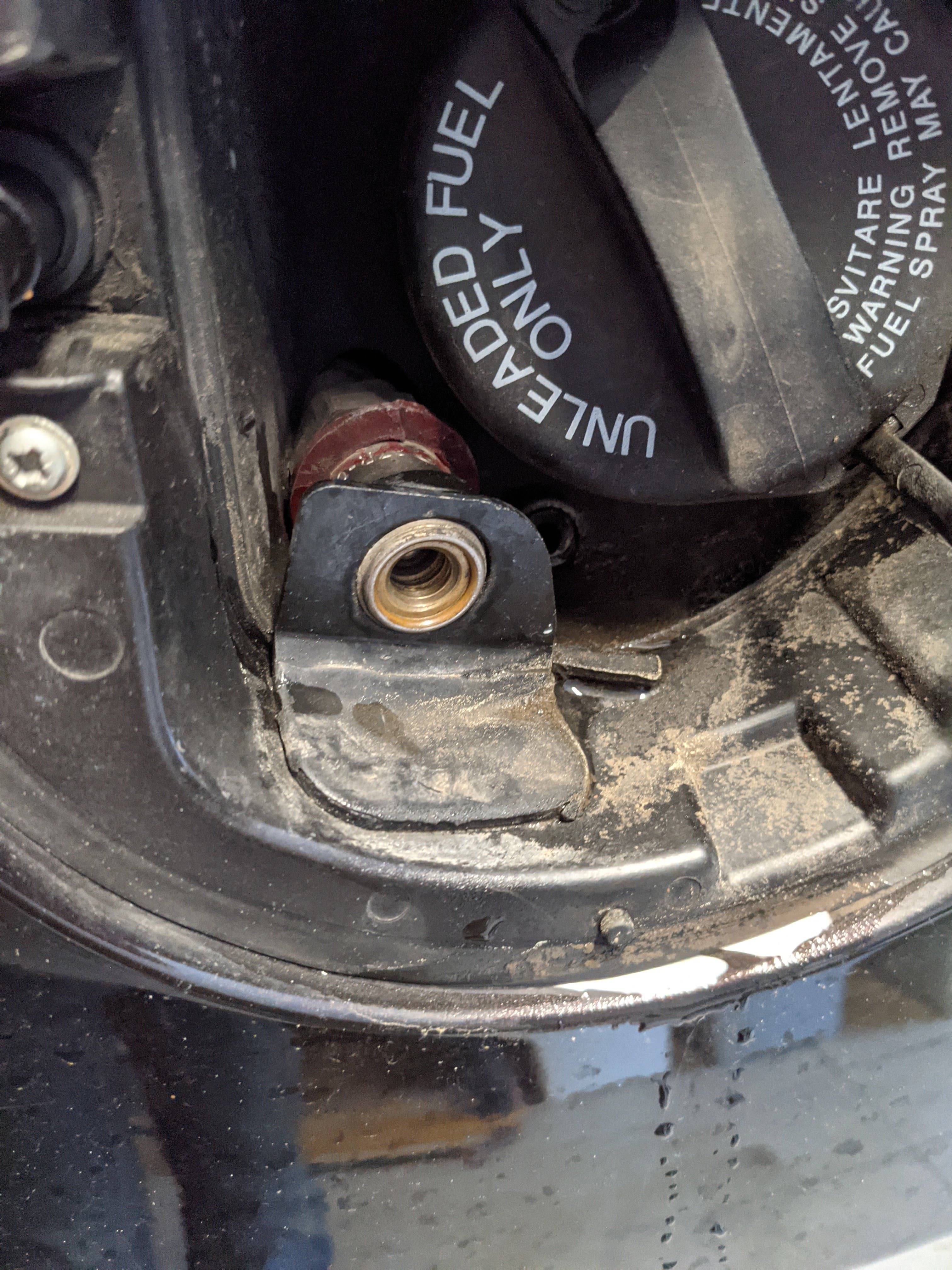

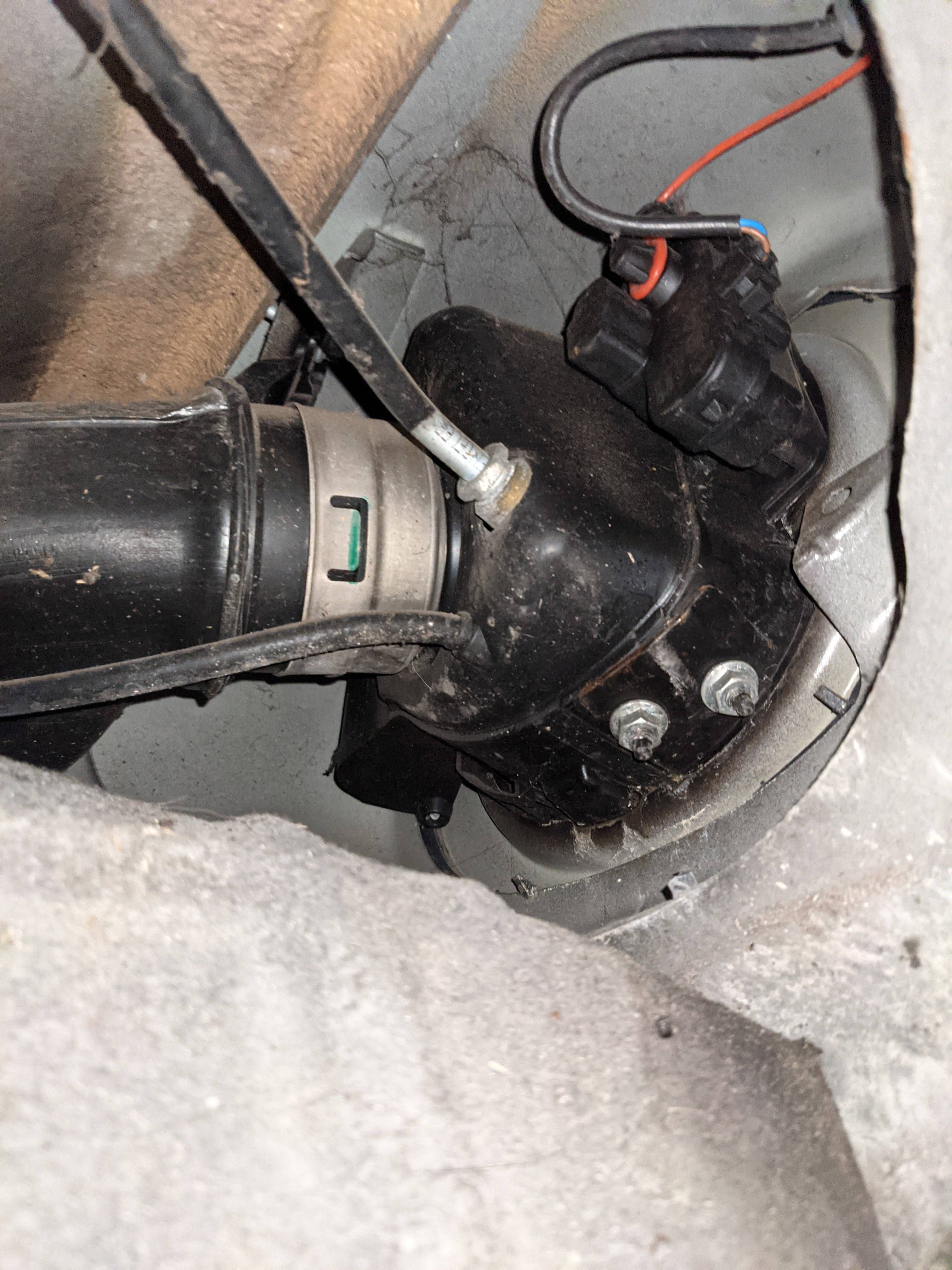

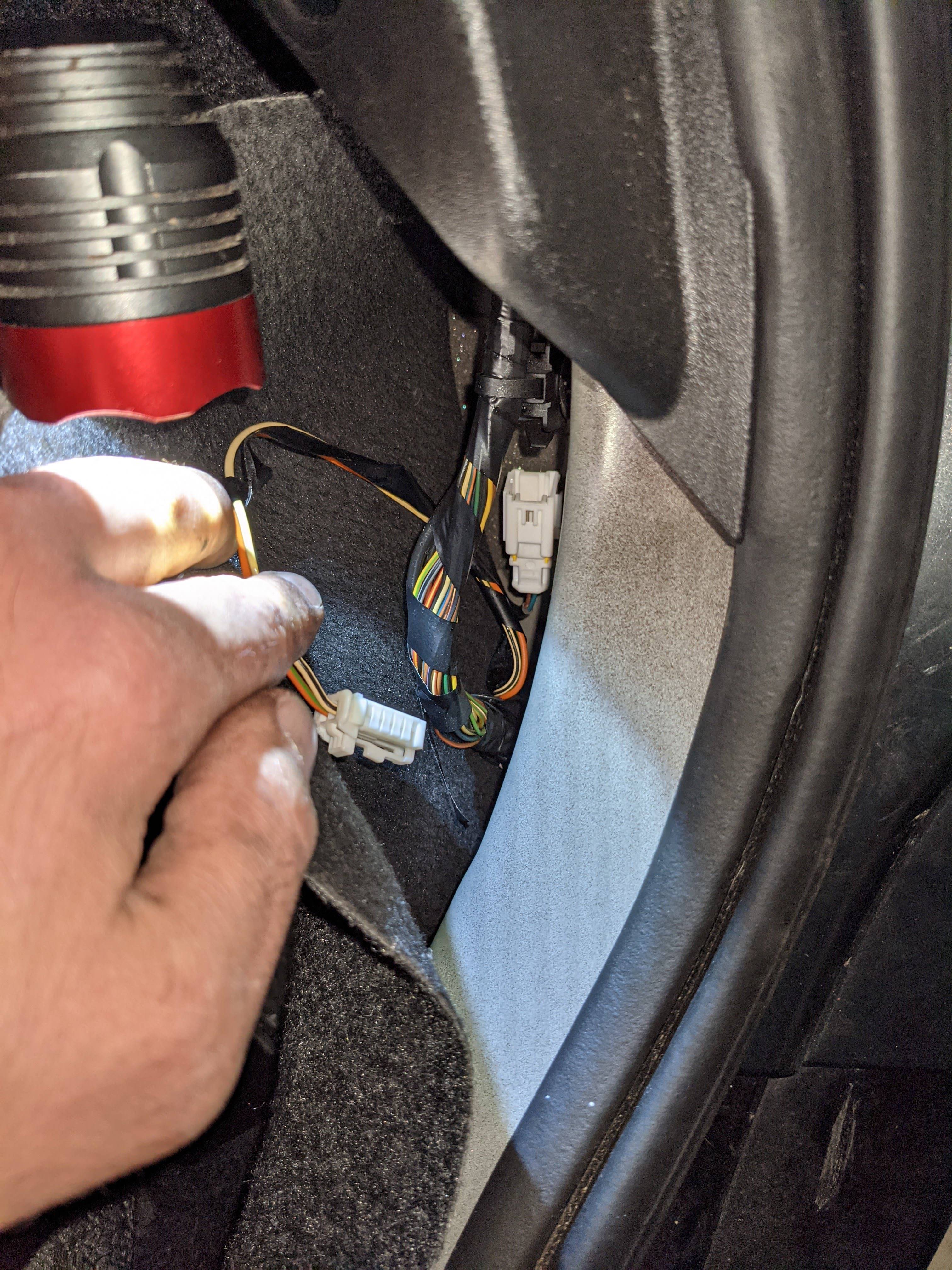

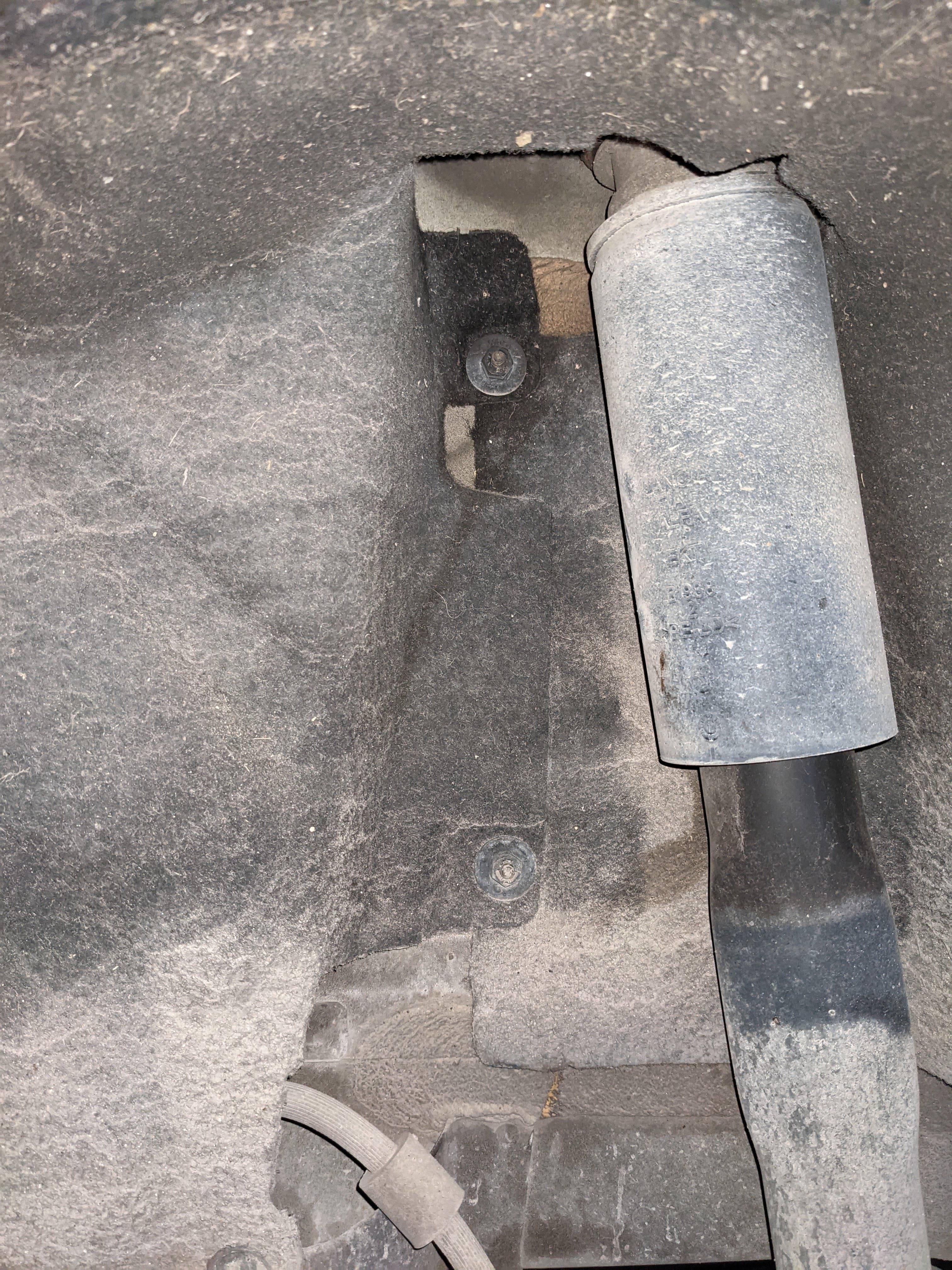

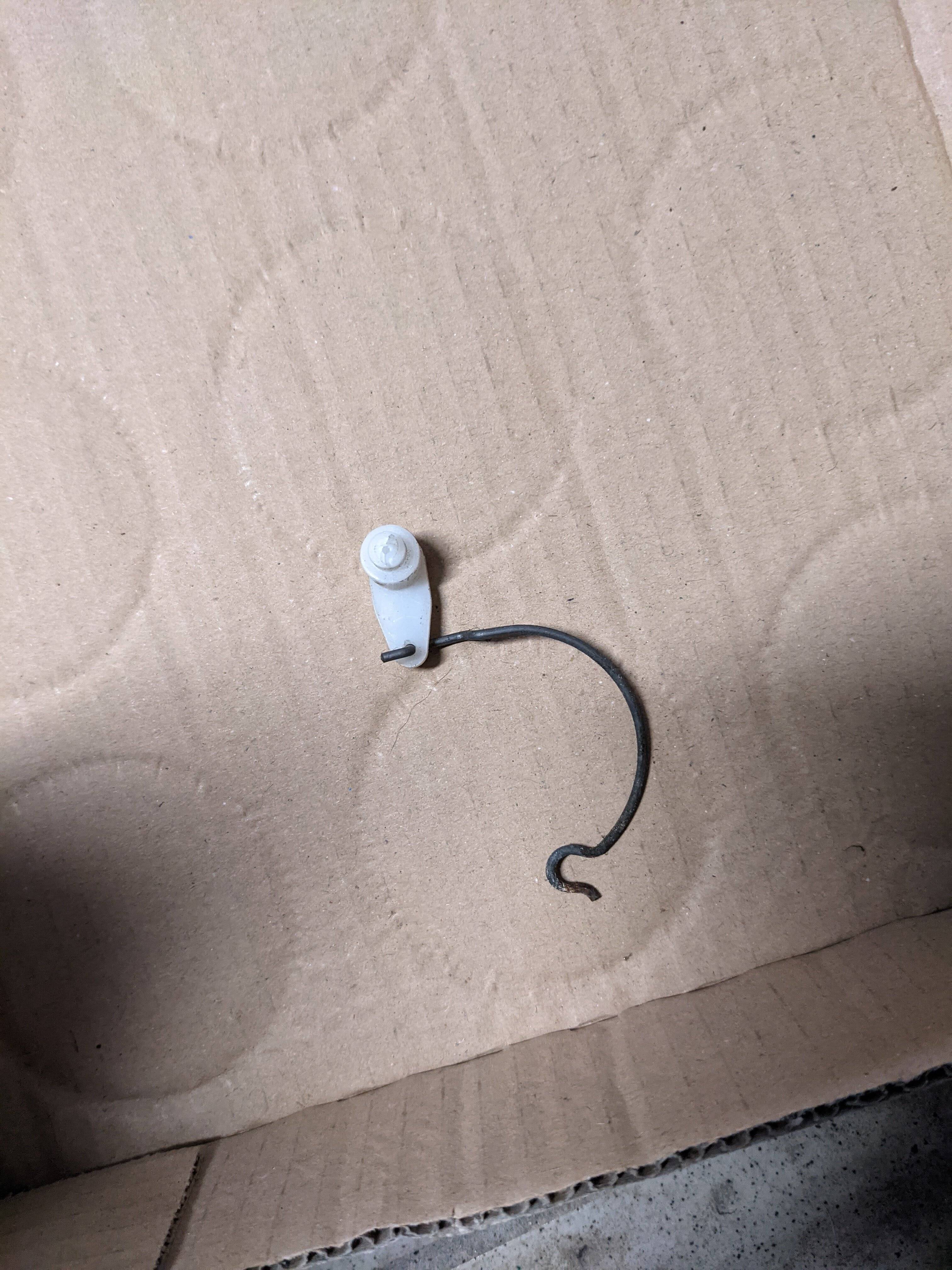

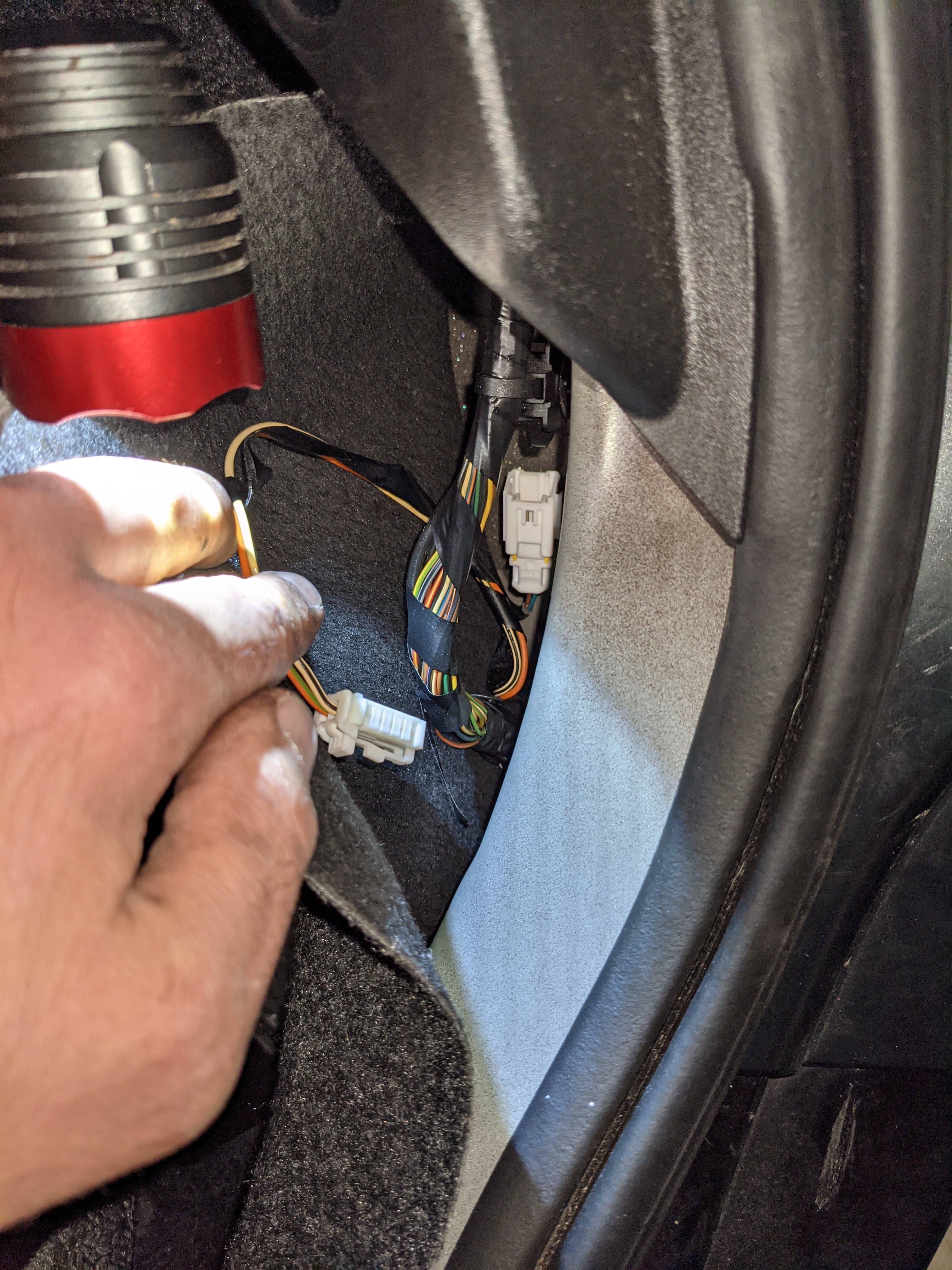

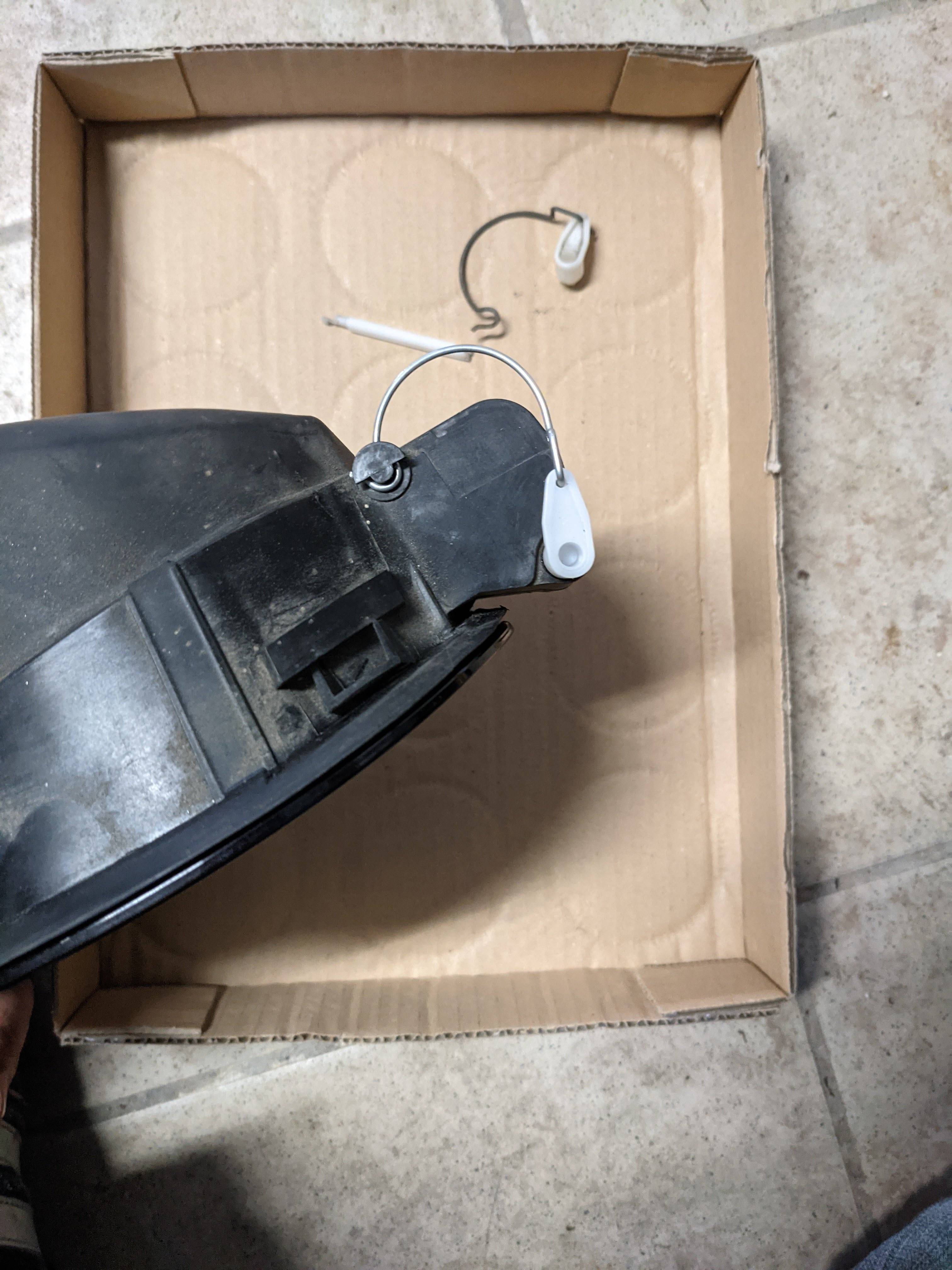

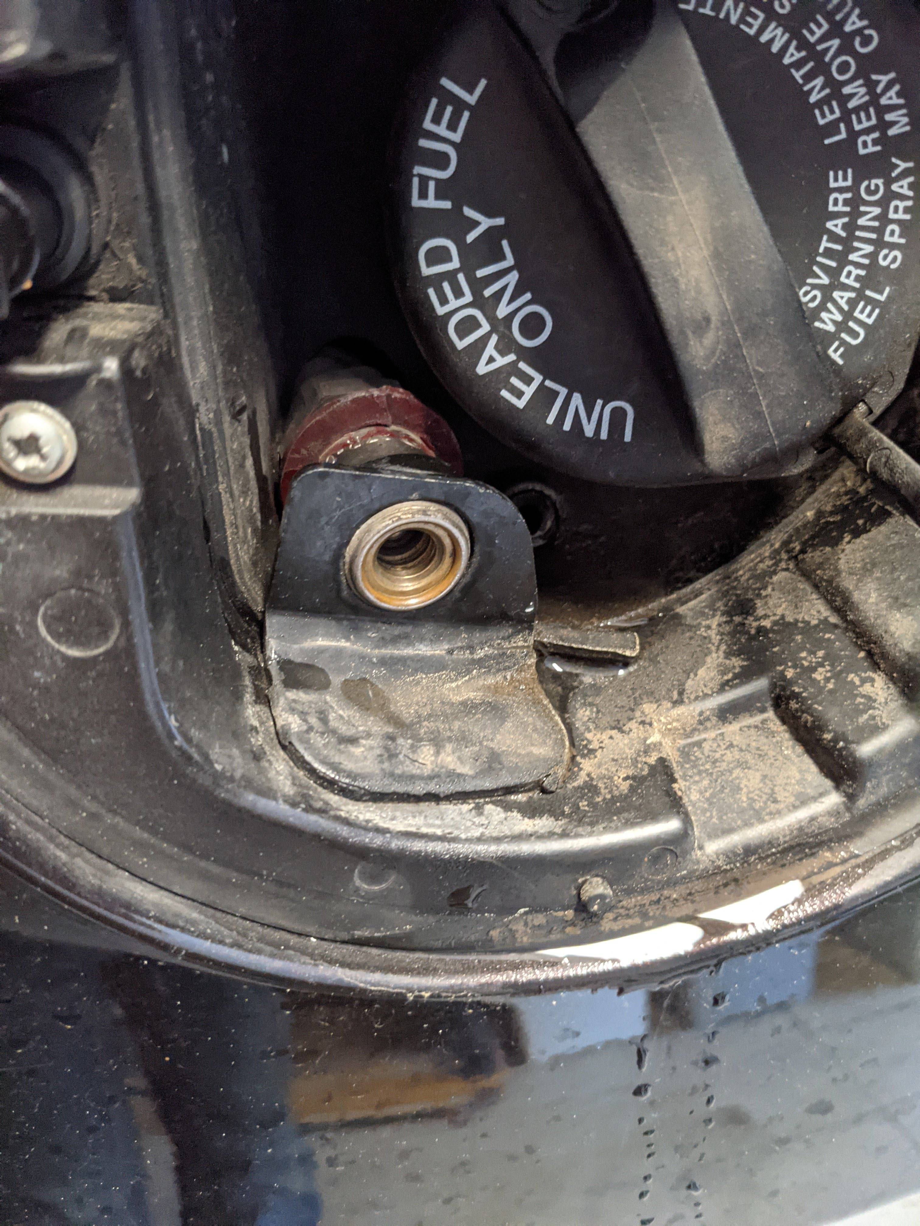

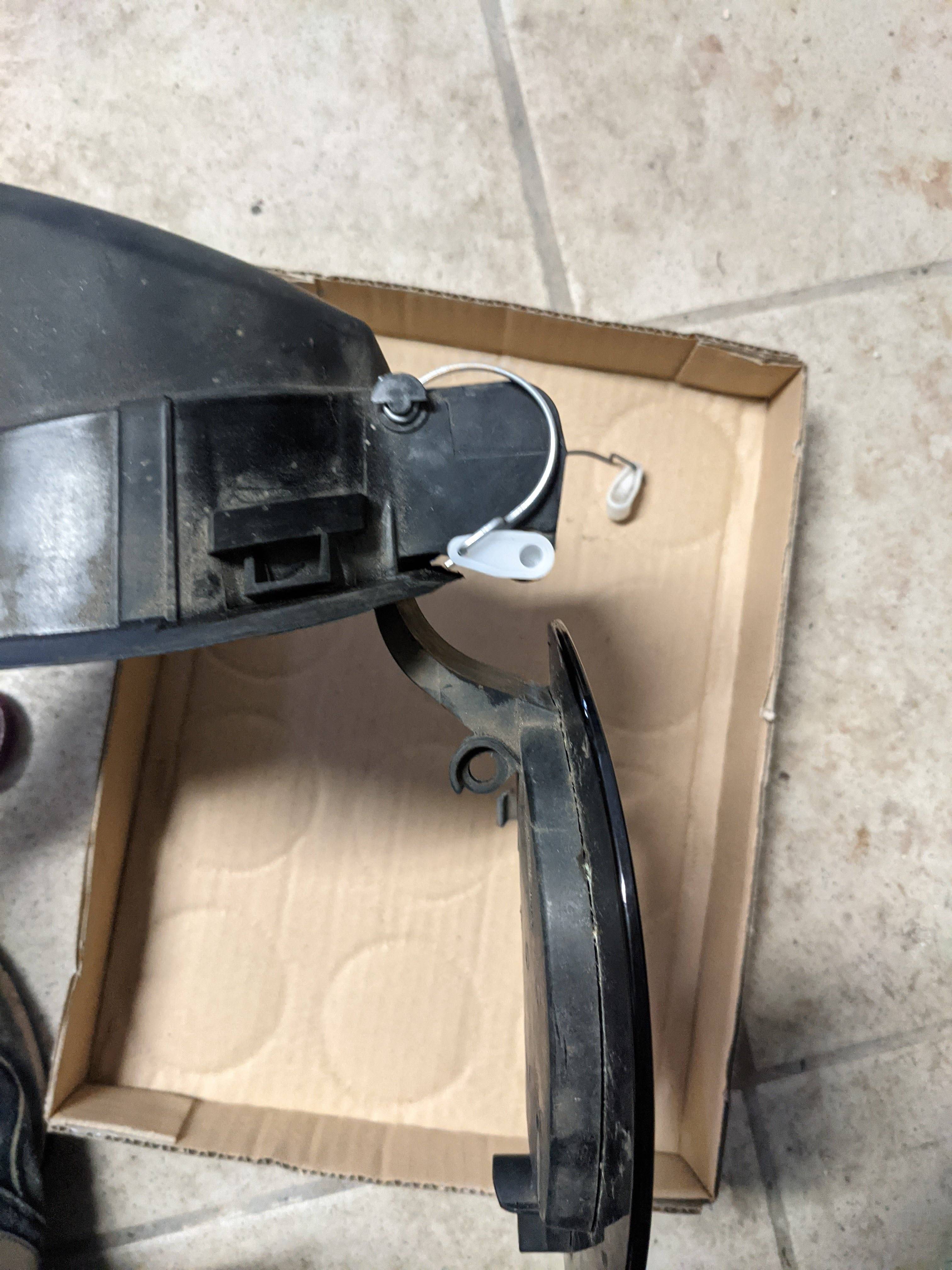

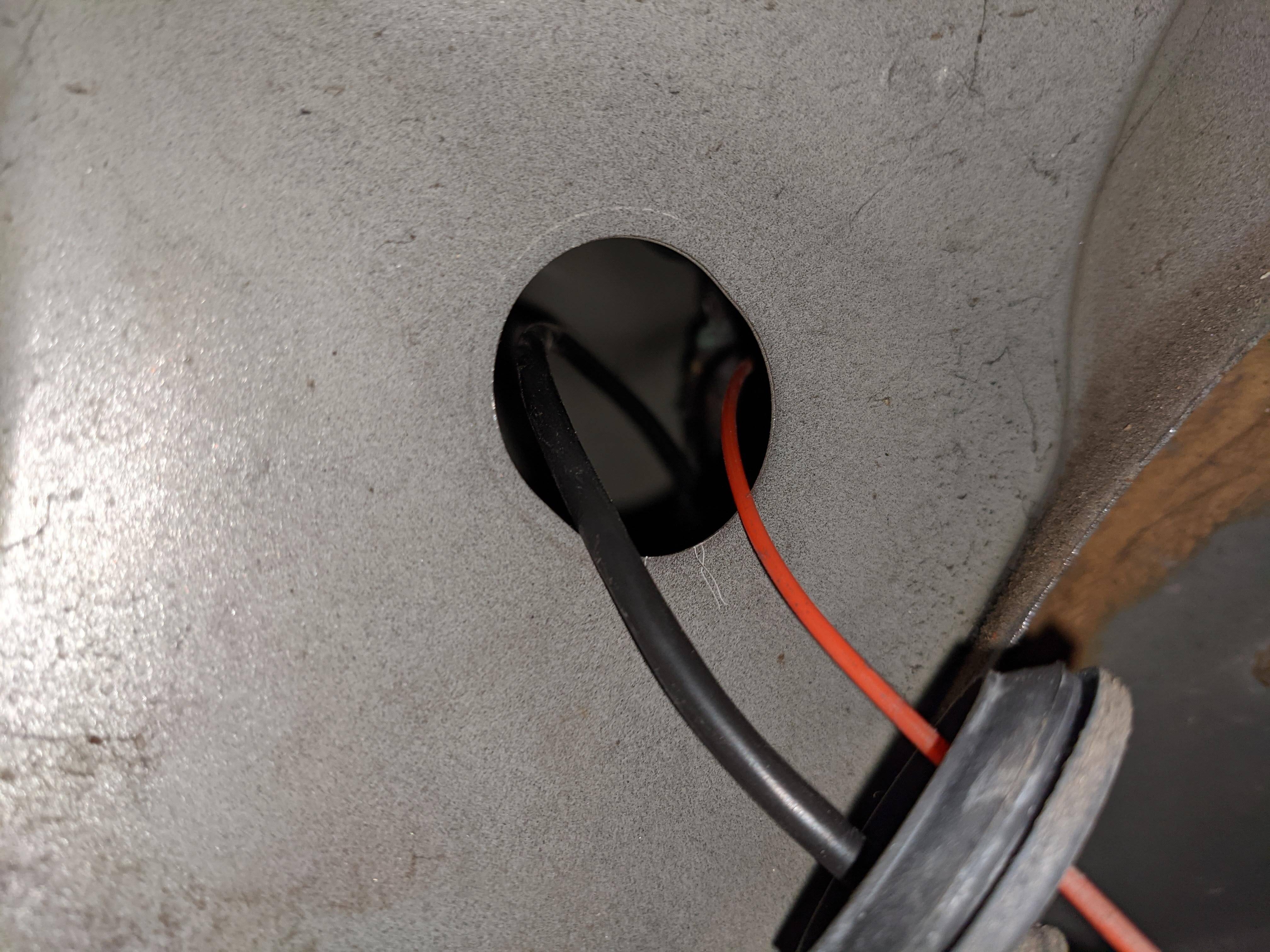

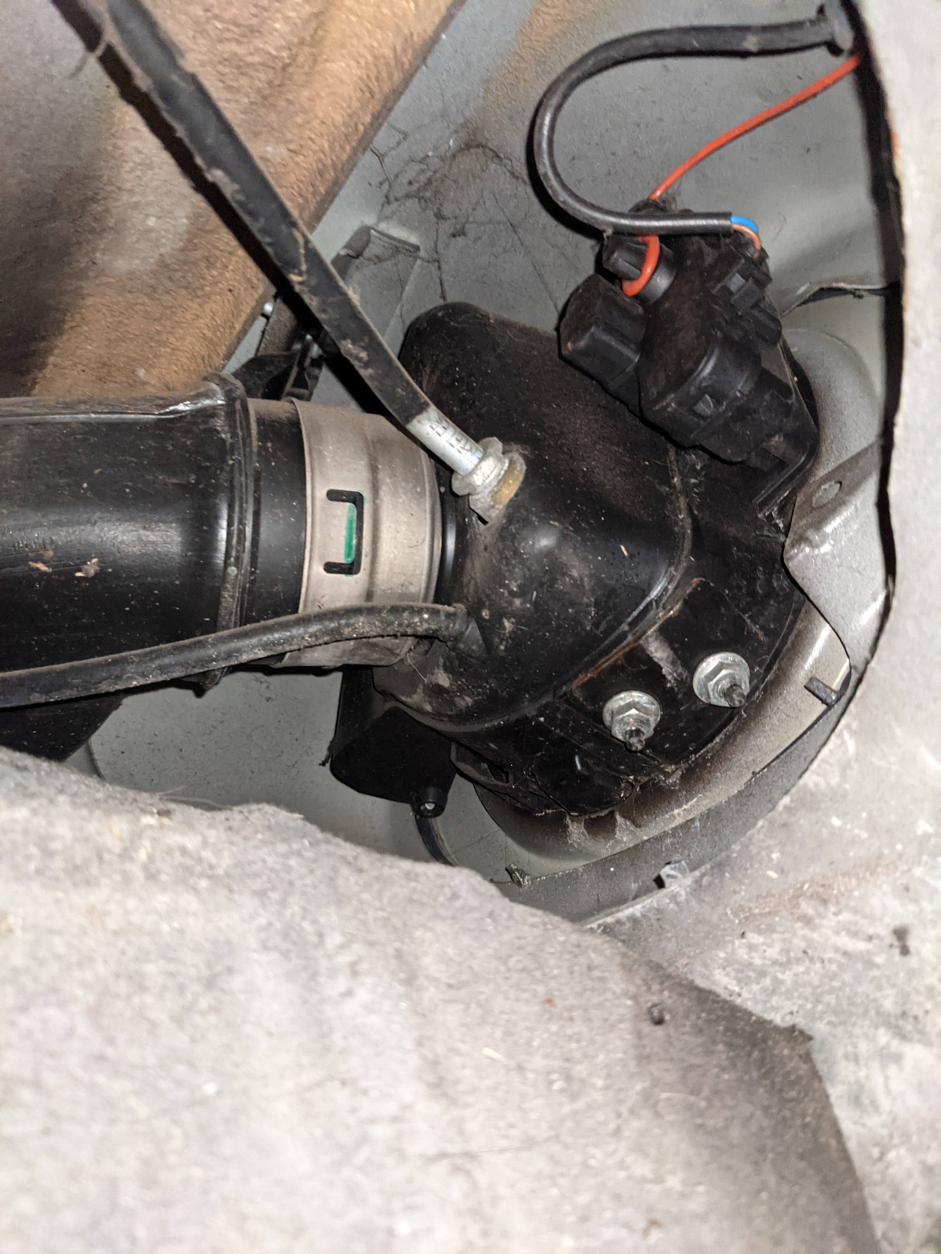

Ciao a tutti anche io sono dovuto intervenire per sistemare lo sportellino, oltre al problema del perno avevo anche il problema con l'attuatore della chiusura centralizzata quindi in una volta ho sistemato entrambe le cose.
La mia Giulietta è GPL quindi ho dovuto fare qualche operazione in più e visto che non avevo trovato tante indicazioni per questa casistica ho pensato di contribuire allegando qualche foto del lavoro.
Visualizza allegato 222442
viti da svitare per accedere al dietro del bocchettone di rifornimento per sganciare la staffa del GPL
Visualizza allegato 222443 Visualizza allegato 222444 Visualizza allegato 222445 Visualizza allegato 222446
perno rotto
Visualizza allegato 222447
perno sostituito
Visualizza allegato 222448 Visualizza allegato 222449
passaggio cavi attuatore
Visualizza allegato 222450
spinotto elettrico attuatore dietro la moquette nel bagagliaio vicino al fanale
Visualizza allegato 222451
Ciao skizzoweb,
Ti volevo chiedere una cosa che nelle foto che hai messo non trovo, una volta smontati i due dati della staffa del gpl hai dovuto smontare la valvola? Ad occhio non sembra ci passa nel foro la staffa

Quale viti hai svitato per prenderein mano il serbatoio?
La vite del tubo del gpl oppure le 2 viti che tengono attaccate la staffa di metallo?
#533
le 2 viti della staffa di metallo (scusa non avevo visto il post)
Ciao skizzoweb,
Grazie per la risposta :)
la staffa la sfili e basta per poter togliere lo sportello con tutto il pezzo intorno al bocchettone della benzina
#534
Ciao ragazzi, come si sfila la staffa? Qualcuno ci è riuscito? Ho svitato le due viti pero non riesco a procedere.
#535
Ciao una volta tolti i dadi da sotto, all'interno del passaruota, ho tirato in su, avendo tutta la tubazione in metallo non è molto flessibile quindi esce a fatica devi un po' insistere
#536
Ciao, grazie della risposta. Scusami ma intendi proprio di tirare in su tutto il blocco dello sportellino? Agendo lato passaruota o bocchettone? Perchè non mi è chiaro se intendi di aver proprio sfilato il bocchettone gpl dalla staffa, sembrando tipo in quel punto avvitato/saldato... non sono proprio riuscito 😪
#537
Si devi sollevare la staffa con l'attacco dove si avvita l'adattatore per il rifornimento, così da sfilare i due perni che si svitano dal passaruota che dicevo ieri. Una volta sfilato tutto, quindi avrai davanti il bocchettone della benzina i due perni visibili per intero, puoi togliere lo sportello con la gomma che circonda il bocchettone (forse avevo dovuto allargare il buco per sfilare l'attacco del GPL)
#538
Grazie 1000 dei consigli! Ho svitato i dadi e con non poca fatica sono riuscito a tirare fuori lo sportellino quel tanto che basta per sfilare il perno e mettere il nuovo. Mannaggia a loro che per risparmiare qualche euro usano pezzi cosi fiacchi, difatti vedendo il nuovo chissà quanto durerà anche questo, forse devo farglielo in metallo 🤣

Perdonami, sono nuovo del forum. Ho una giulietta 1.4 be-fuel del 2014. Anche a me si è rotto da tempo il perno dello sportellino del carburante. Nonostante le foto, non sto riuscendo a capire. Di preciso, cosa dovrei fare, dopo che svito le due viti del passaruota?
#540
Buon pomeriggio, anche io purtoppo devo intervenire nuovamente sullo sportello carburante.
Mi era già successo e ora devo nuovamente ripararlo, ma la prima volta lo aveva fatto un carrozziere. Ho letto tutti i vostri post e ho visto le foto. Da quello che ho visto, per chi come ha ha il GPL deve intervenire dal passaruota per rimuovere prima la staffa, ma voi per farlo avete smontato anche la ruota o avete semplicemente sollevato l'auto?
