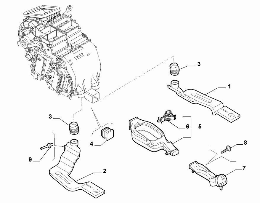

se posso consigliare il tubo centrale originale costa sui 15€ a memoria e viene un lavoro più pulito e funzionale
Smontando il tunnel centrale giusto? Ho appena visto che e' un bel tragitto.
Sapresti dirmi il codice ricambio? Se riesco passo in Alfa stasera..vorrei contattare degli sfasciacarrozze ma per mail non vorrei capissero una cosa pet un altra..

condotto aria completo 50509690 n.5 €20,14 i.i.

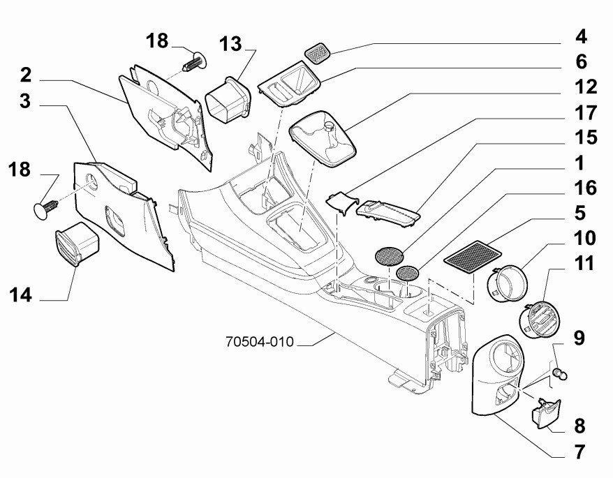

diffusore 156096538 n.11 €31,98 i.i.
mostrina 735440706 n. 10 €10,28 i.i.

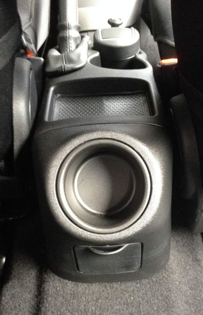

Beh, la mostrina (n.10) non dovrà acquistarla ;) in quanto è proprio il vano circolare aperto o vano per il "barattolino" posacenere (nonché tappo) che andrà a sostituire col diffusore (n. 11). Comunque con 50 euro poco più iva inclusa la spesa non è certo esagerata, a condizione però che si debba pagare per smontare e soprattutto rimontare ad opera d'arte il tunnel.

Una piccola delucidazione: nalla prima tavola di Klaudyus l'elemento num.6 non mi serve vero??
Prendendo il n.5 è compreso anche il n.6 :)
Re: Favorire passaggio aria sino ai sedili posteriori (all. progression)
A cosa servirebbe di preciso la molletta n.6?

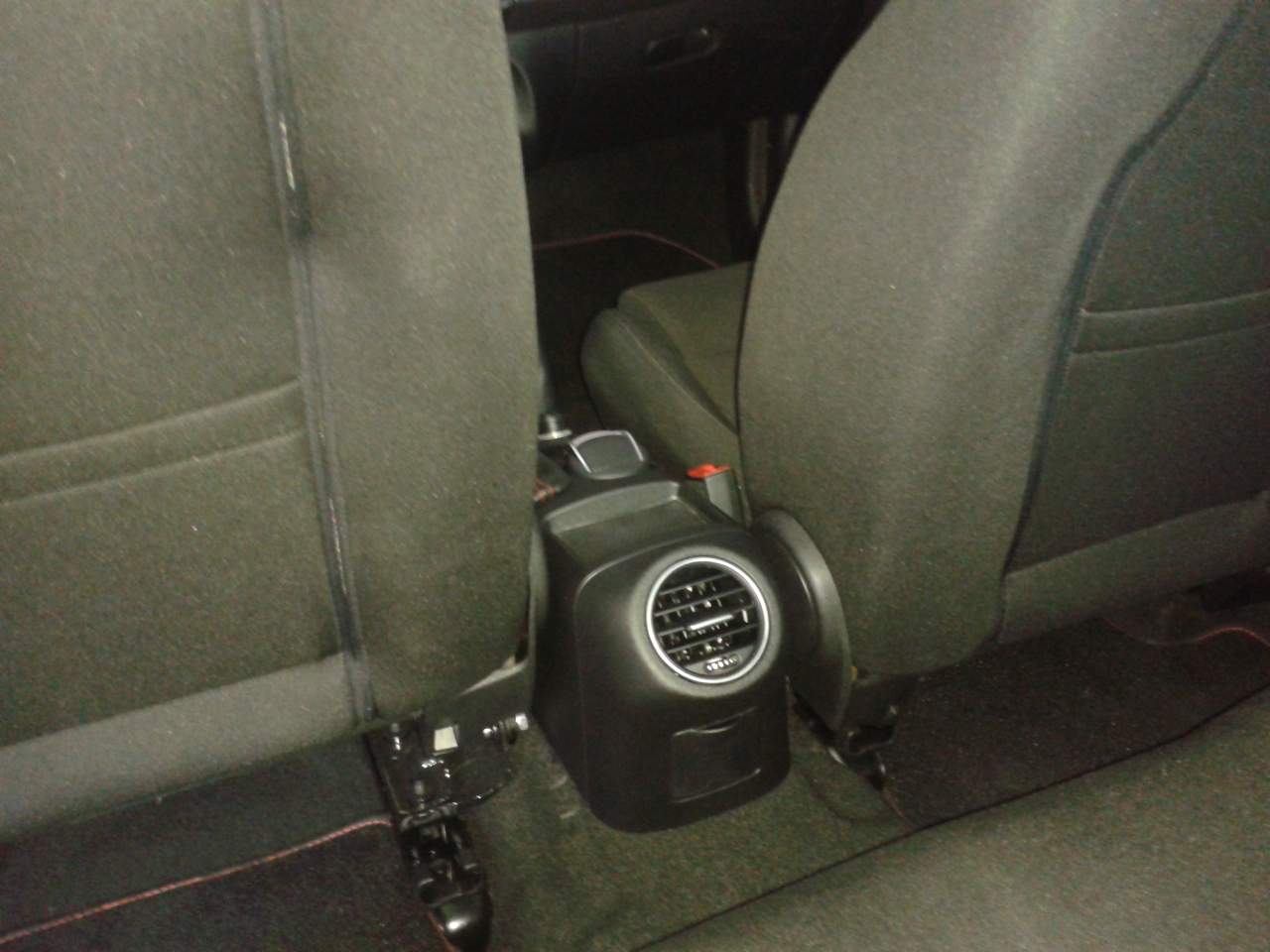

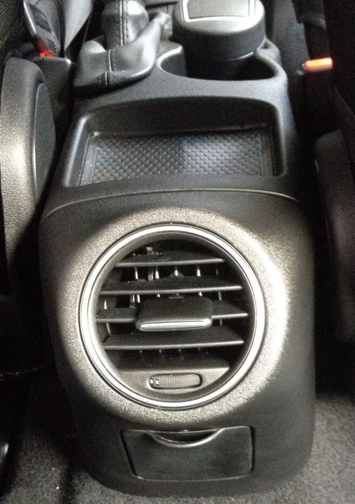

Lavoro eseguito con successo!
Ringrazio l' utente Batman per la guida a pag5 senza la quale non mi sarei mai cimentato in questo lavoro.:)
I pezzi li ho reperiti dal buon Enzo, nonostante la spedizione si riesce a risparmiare qualcosa rispetto alle officine AR.
Soddisfatto!!
Grazie a tutti per la guida ed i consigli.
Anche io ho eseguito la modifica: ne vale la pena, con poca spesa si migliora sia il confort che l'estetica.
