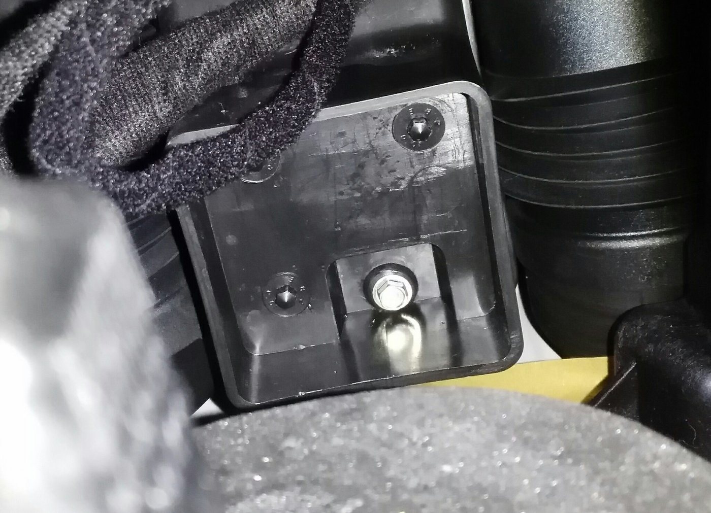

Ciao a tutti. Questa sera ho dato una controllata sotto la cuffia del cambio della mia Giulietta versione 2016 e...... sorpresa! Allego la foto. Il tappo in gomma non c'è più. Al suo posto uno in plastica bloccato da un dato...... Mi sono fermato anche perché non avevo una chiave a tubo con snodo lunga a sufficienza. Avete idee o qualcuno ha già provato a rimuoverlo?
Anche sulla mia 2014 era uguale alla tua.
La vite non serve toglierla ma bisogna forzare e rompere il tappo del flusso aria che è di plastica saldata al raccordo.
Con un taglierino o con un cacciavite a punta dai dei colpi secchi fino a rompere e poi pian piano togliere il resto.

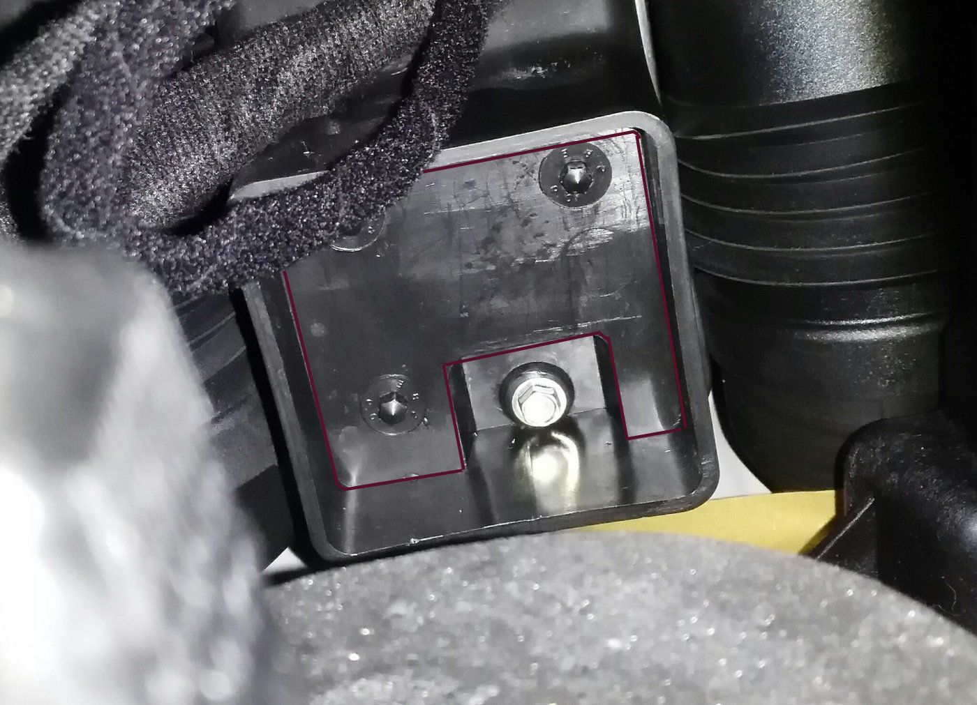

Allegata foto ritoccata con segnato il perimetro che salterà via.
Ciao.
Doriano.
Con un cacciavite a punta dai dei colpi secchi fino a rompere e poi pian piano togliere il resto.
Se vuoi ti ritocco la tua foto segnando il perimetro della zona di plastica da rompere.

La foto ritoccata sarebbe utile Doriano.
Grazie mille
Stefano
Ciao.
Doriano.
Ciao Doriano,
Grazie per la foto. Ieri sera non l'avevo vista ...... tu hai comprato il condotto intermedio o ti sei arrangiato? Fra un paio di gg mi arriverà la bocchetta.
Grazie
