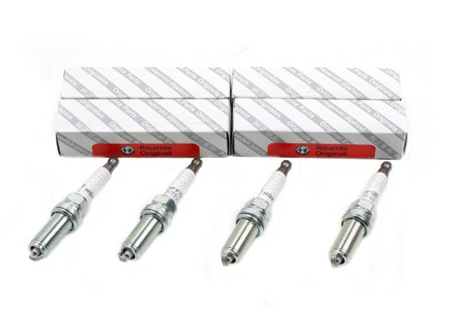

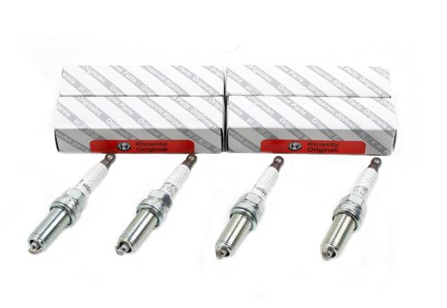

le candele assicurati che siano state serrate con la dinamometrica e che siano le NGK Iridium specifiche
