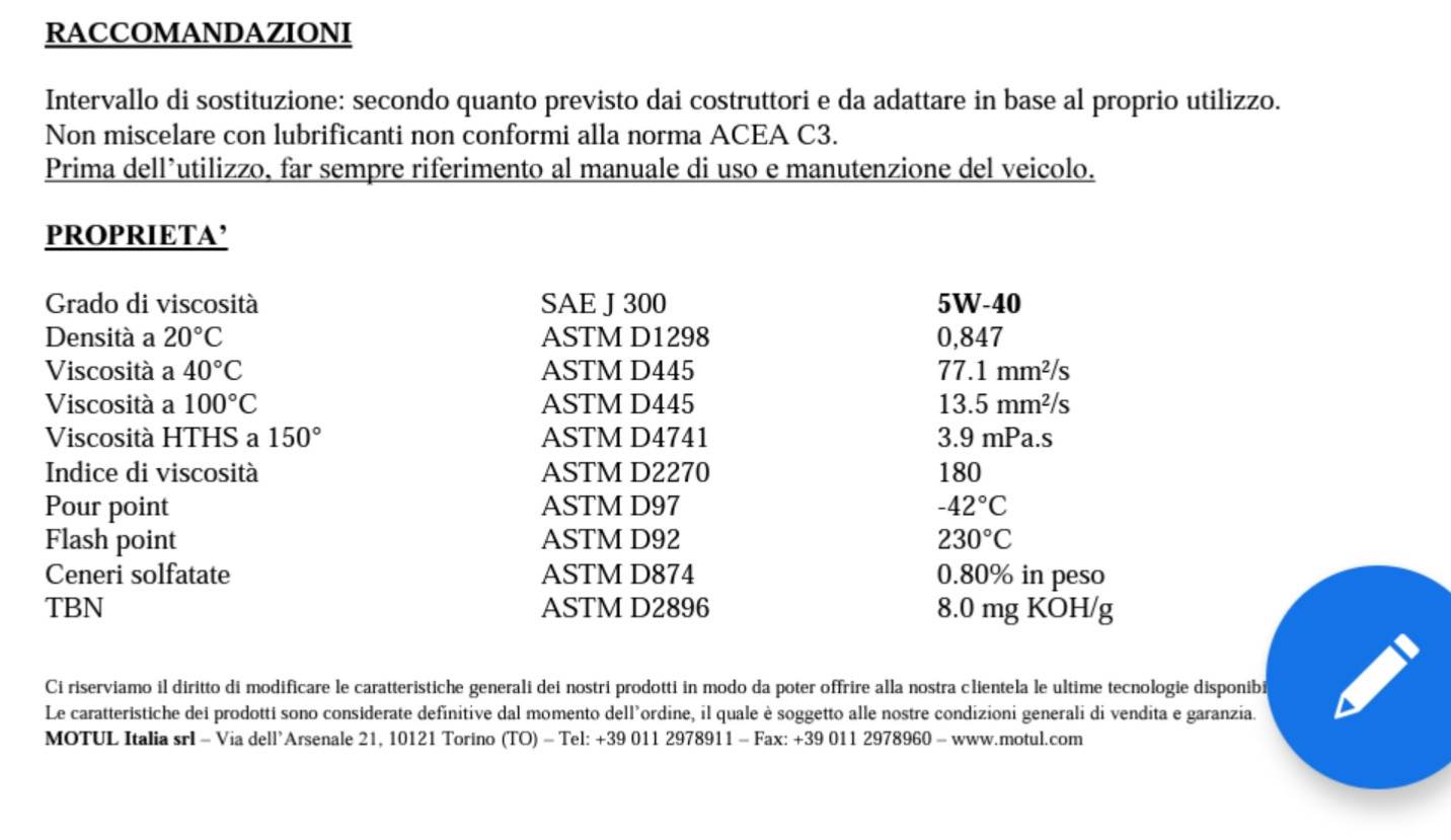

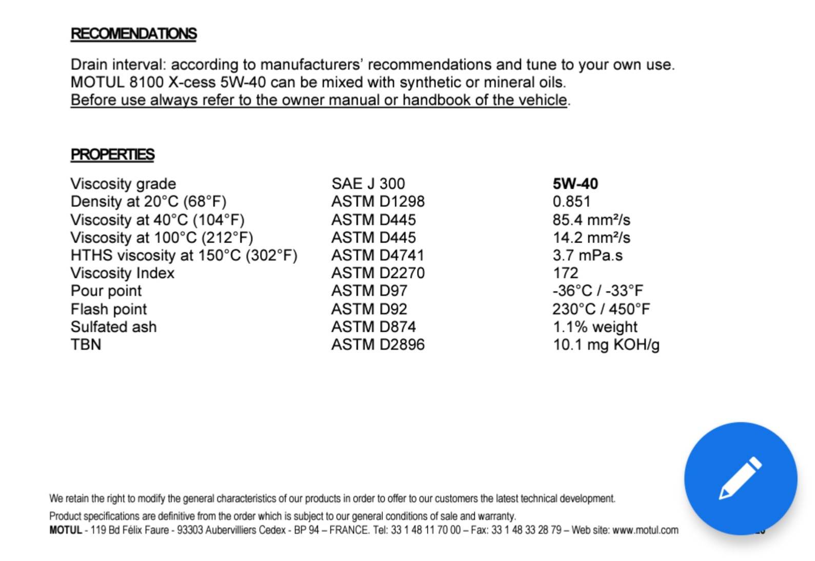

Ciao capitano,
A te le 2 schede tecniche, ora fammi capire.
Xclean ed xcess
L' X-Clean ha un indice di viscosità maggiore quindi si può dire che è migliore in quanto mantiene di più le sue caratteristiche al variare della temperatura, ha un pour point migliore, ha una minore percentuale di ceneri solfatate e tbn (un bene per i catalizzatori), è un C3 (invece dell' A3), un po' meno viscoso (e quindi migliore nelle partenze a freddo). Le basi credo siano le stesse in quanto entrambi 100% sintetici.
Reazioni: VURT e gianluca85
Grazie, quindi possiamo chiudere dicendo che tra 2 ottimi oli però X Clean è migliore.
