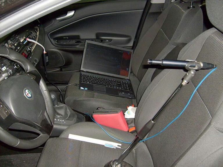

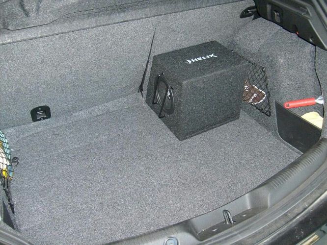

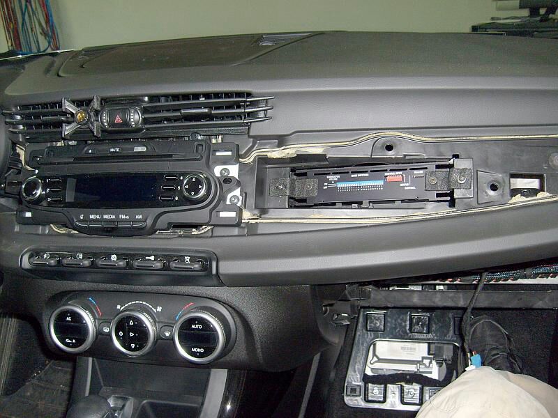

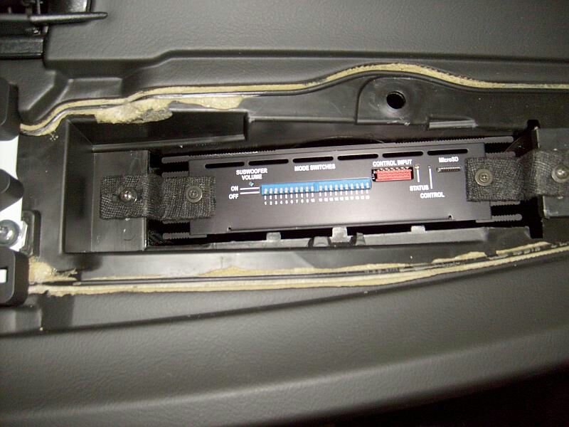

A grande richiesta..foto
Inviato dal mio GT-N7000 con Tapatalk 2
Reazioni: VURT
Meraviglioso il posto scelto per montare l'Helix PP-50DSP! L' alloggio sotto la modanatura della plancia è stato oggetto di qualche modifica?
Nessuna..è questo il bello.La sola curiosità che mi rimane è confrontare la mia soluzione con un bose in termini di qualità...magari al prossimo raduno :-)
