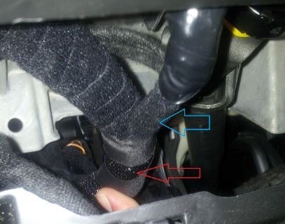

Molla da Elettricista conosciuta anche come sonda passacavo
Inviato da Xperia SP con Tapatalk
Dalla foto 1 c'é il telato dell'impianto Alfa nel vano fusibili abitacolo, ho infilato la sonda dove passa quel cavo e la sonda é arrivata nel vano ho legato il cavo che mi serviva far passare alla sonda e tirandola fuori dal vano l'ho fatto passare, non ci vedo nulla di strano
No per carità complimenti per il lavoro ottimo direi!!! ti ho fatto quella domanda perché in molti il filo del positivo l'hanno fatto passare a sinistra del vano motore forando un tappo di gomma.
Altri invece hanno smontato dove sono i tergi cristalli e far passare il filo dalla parte destra insieme da dei cavi già presenti...
