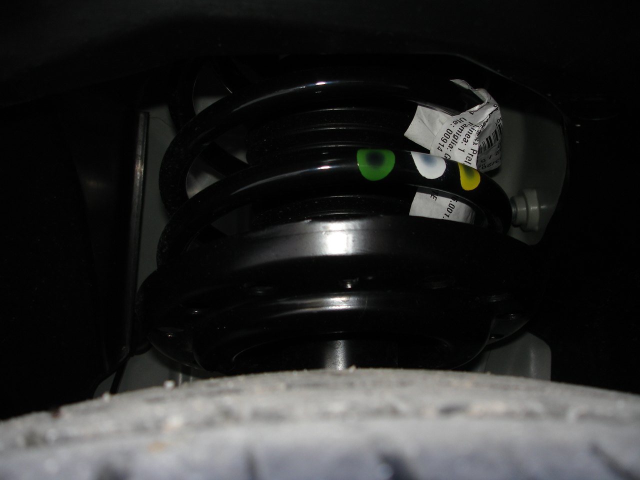

poli io ho una 1.6 jtdm2 105cv dist. senza pack sport...... vorrei montare ammo e molle qv.
come faccio a reperire i codici? il link eper non funziona :(
Re: Ricambi Eper assetto qv
Le molle non hanno codici ma dei pallini colorati.
4 all'anteriore e tre al posteriore.
Intanto grazie per le info... Mentre per gli ammo? Sicuramente quelli avranno un codice. giusto perché almeno quando li trovo, posso verificare che sono quelli della qv e non del pack sport. Grazieee
