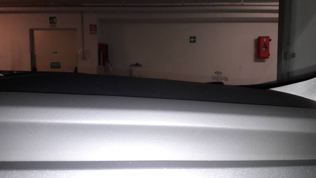

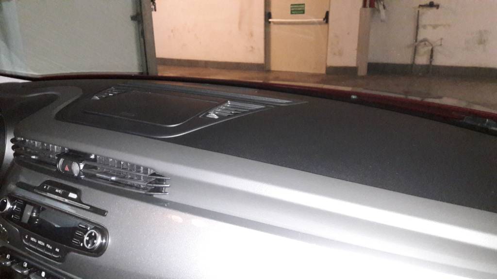

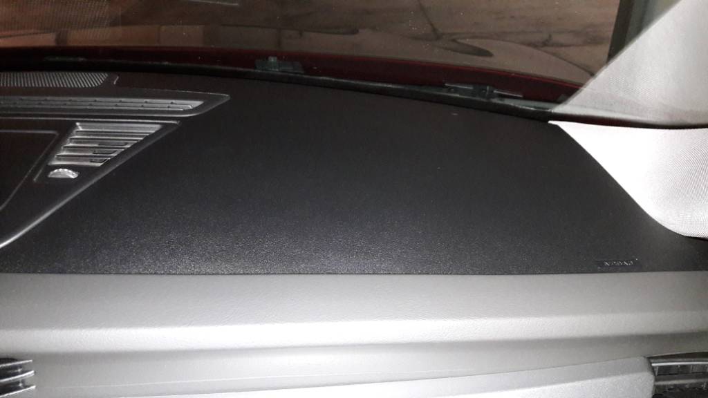

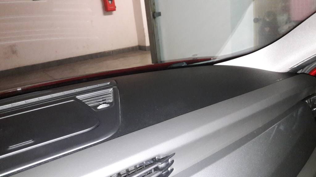

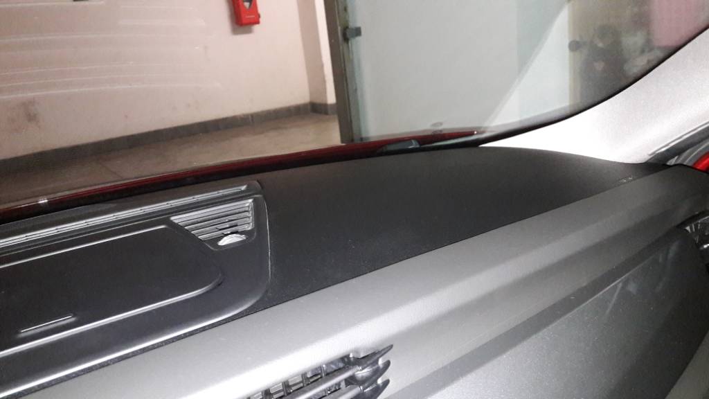

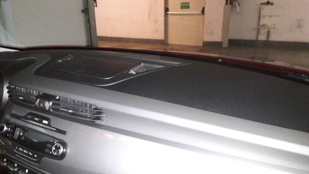

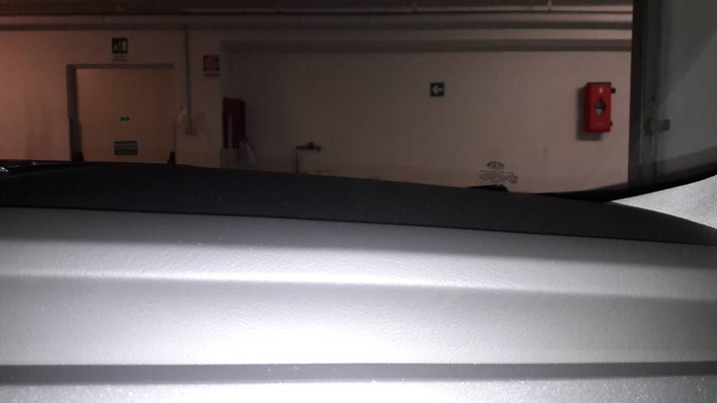

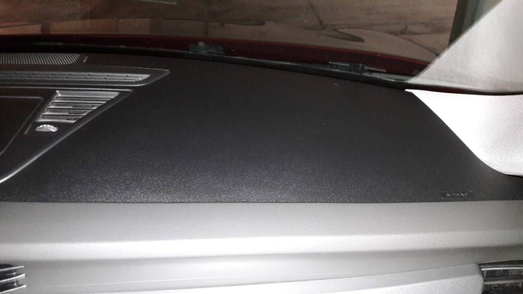

Ragazzi, ritirata la Giuly con la nuova plancia...è tutta un'altra cosa!!![emoji322][emoji320][emoji322]
Sono proprio contento e soddisfatto , oltre che risollevato perchè finalmente posso tirare un insperato e travagliato sospiro di sollievo!
Lavoro eseguito perfettamente (poi domani guardo più bel dettaglio, ma mo pare sia tutto perfetto)..ho fatto sistemare anche lo sportellino carburante con molla e perno (10 euro pezzi e manodopera)..poi mi hanno controllato i portapinza freni per il noto gnekgnek e mi hanno stretto l'avantreno che era allentato ed ora pare che sullo sconnesso e dossi sia molto più silenziosa (domani provo meglio sopratutto sui dossi)..
E le hanno dato pure una pulita..unica cosa ho trovato due graffi che non mi ricordavo ci fossero...ma non voglio credere me li abbiano fatti lì...
La manodopera è costata una sciocchezza a confronto di quanto mi aspettavo..preventivo confermato per 93€ e spicci![emoji1] [emoji28]
Vi posto qualche foto fatta al volo...che dire..grazie Alfa Customer Care e all'officina ottima ed economica!Visualizza allegato 154943Visualizza allegato 154944Visualizza allegato 154945Visualizza allegato 154946

...se sia diversa e non darà lo stesso problema non ne ho idea, posso dirti che come diceva anche Metaljacket al tatto è più liscia e meno rugosa..spero che effettivamente l'abbiano cambiata..
