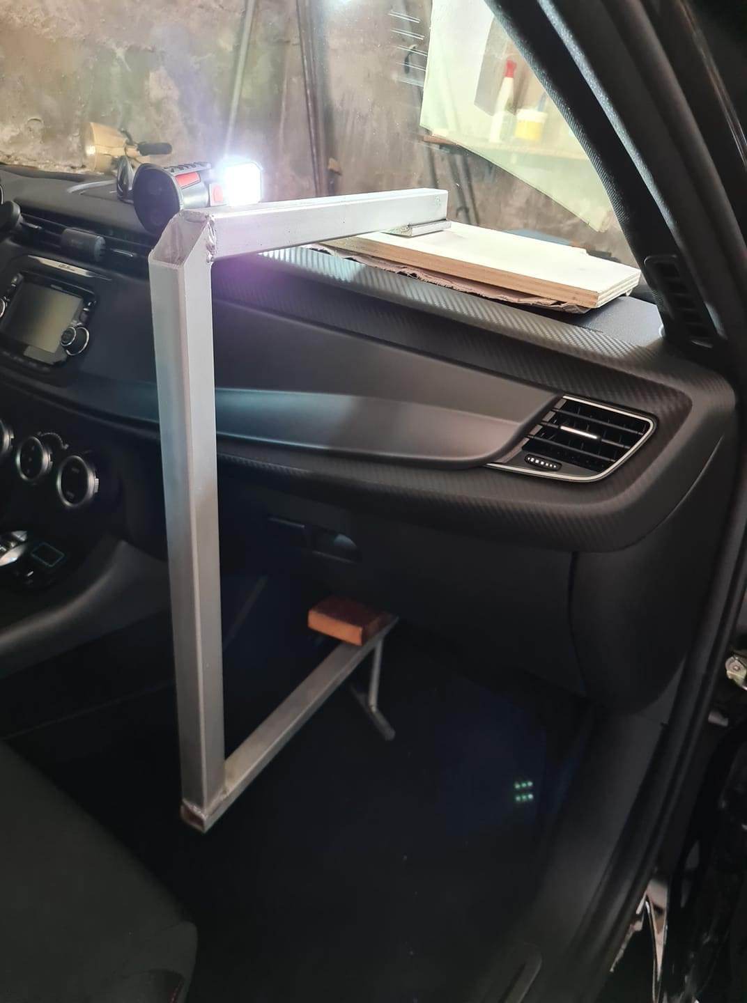

Sul gruppo Facebook ho visto che un ragazzo ha usato un panno e un ferro da stiro per scaldare con il vapore la superficie e poi ha messo un peso tenuto a pressione.
E' riuscito ad appiattire tutto ma non ha più fatto sapere se a distanza di qualche settimana era ancora tutto ok o si era rigonfiato.
Reazioni: mauretto 60
Questo ha lasciato l’ auto al sole un paio di ore e poi ha montato il morsetto che si è fatto da solo.
Anche lui è riuscito ad appiattire ma non ha dato aggiornamenti sulla durata
