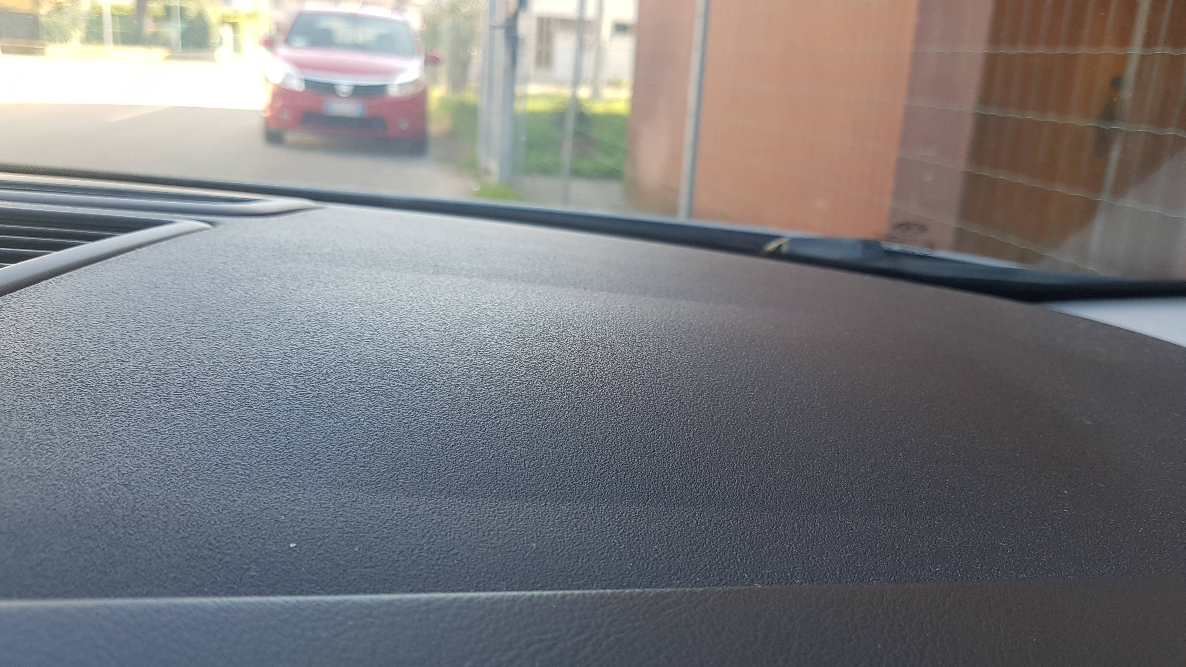

Ciao, e grazie per aver risposto. Purtroppo non ho fatto i tagliandi in Alfa, visto che i costi non sono proprio popolari.
Come richiesto allego foto cruscotto

portata in asistenza mi dicono che può essere "normale" e che non c'è nessun pericolo che l'airbag si apra. Però cavolo il difetto estetico si nota e non hanno alcuna intenzione di sostituire il cruscotto.:mad:

Si tratta dell'errata incisione ( troppo profonda rispetto al valore specifico stabilito da FCA ) che serve per permettere alla parte superiore della plancia di staccarsi se viene azionato l'airbag, in soldoni il cuscino si gonfia e spinge dall'interno la porzione della plancia incisa.
Non c'e' errore di progetto o errato montaggio.
Per come e' strutturata FCA esiste un ispettore di zona il quale su richiesta dell'officina visiona quelle problematiche le cui segnalazioni comportano una visita ispettiva o una prova.
In questo caso se l'officina lavora bene produce delle foto che evidenziano il difetto e le invia all'ispettore di zona per una valutazione assieme alla documentazione che FCA richiede: km della vettura ,anzianita' in mesi del veicolo e copie dei tagliandi effettuati in Alfa.

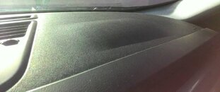

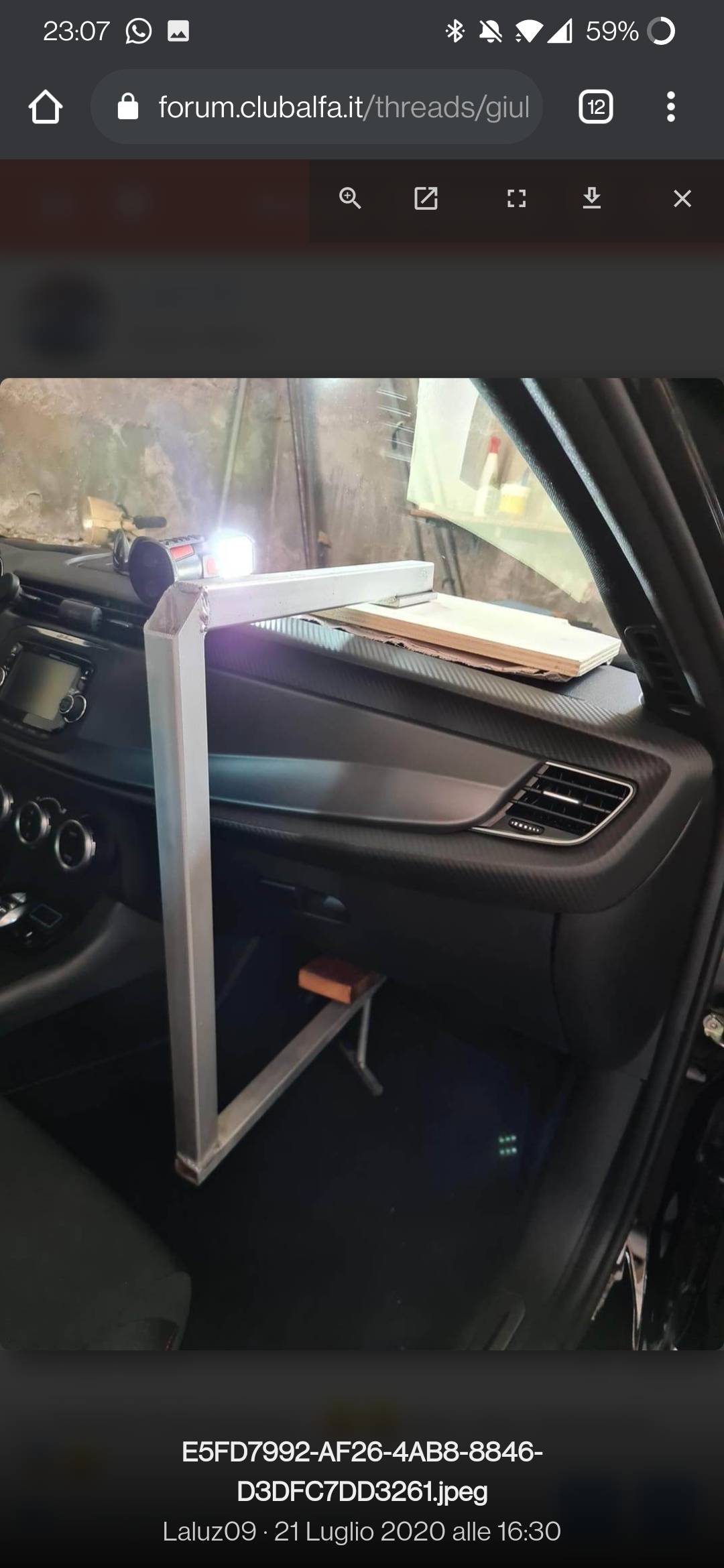

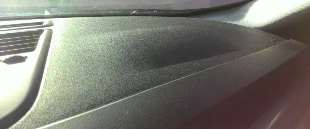

Salve ragazzi ho letto più o meno la discussione e purtroppo anch'io ho lo stesso difetto (allego una foto del livello del danno,.non mia ma siamo li ) purtroppo ho comprato la vettura (Giulietta 2014) da un privato , per i primi 2 anni tutto perfetto, ora però siamo a questi livelli , innanzitutto ho paura per la sicurezza di chi porto accanto , in secondo luogo vorrei capire cosa fare , conviene cercare di farlo rientrare?(dato che non si è ancora aperto, in particolare ho visto di un ragazzo che ha provato così , vedi seconda foto) Andare da un carrozziere magari ?O l'unico modo è cambiare la plancia ? Nella discussione ho visto gente che entro i 7 anni è riuscita a pagare(la mia 2014 e 72000km) solo la manutenzione, io i tagliandi purtroppo non li ho mai fatti all'alfa, sono davvero disperato , l'auto mi piace da matti ma quel cruscotto mi fa paura ... Grazie a chi mi risponderà..

Metti il parasole...:( 😪 👍 son tutte così...anche le 500...e,come si dice in PSA , è una caratteristica dell'auto....:oops::p;)
Non preoccuparti, si taglia solo il cruscotto, non esplode da solo...Un bell' adesivo Alfa Romeo e via...👍
Se non hai fatto i tagliandi in Alfa, non provarci nemmeno, comunque non succede nulla, alla peggio si taglia. Se cerchi di stare attento con prodotti buoni per la plastica e tenerla lontano da sole cocente, vedrai che nemmeno si taglia.
