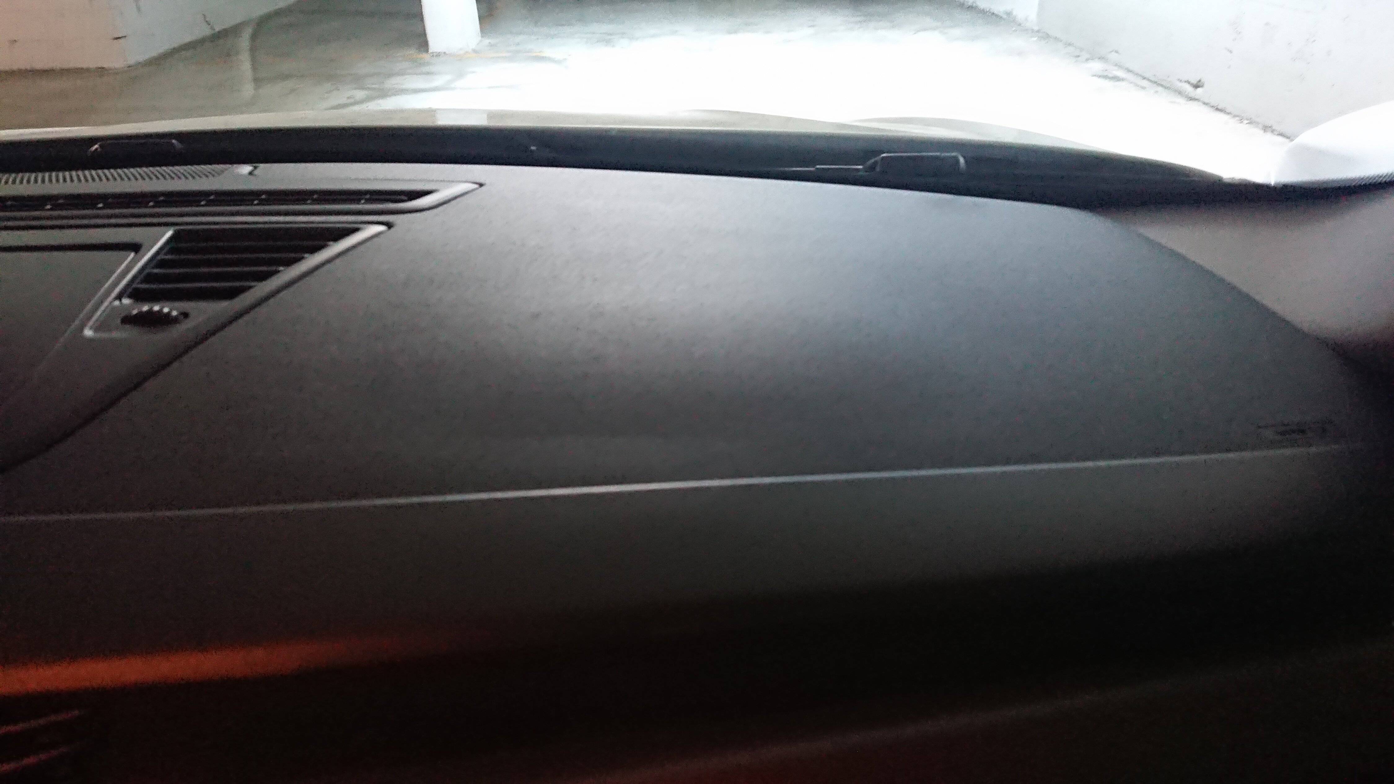

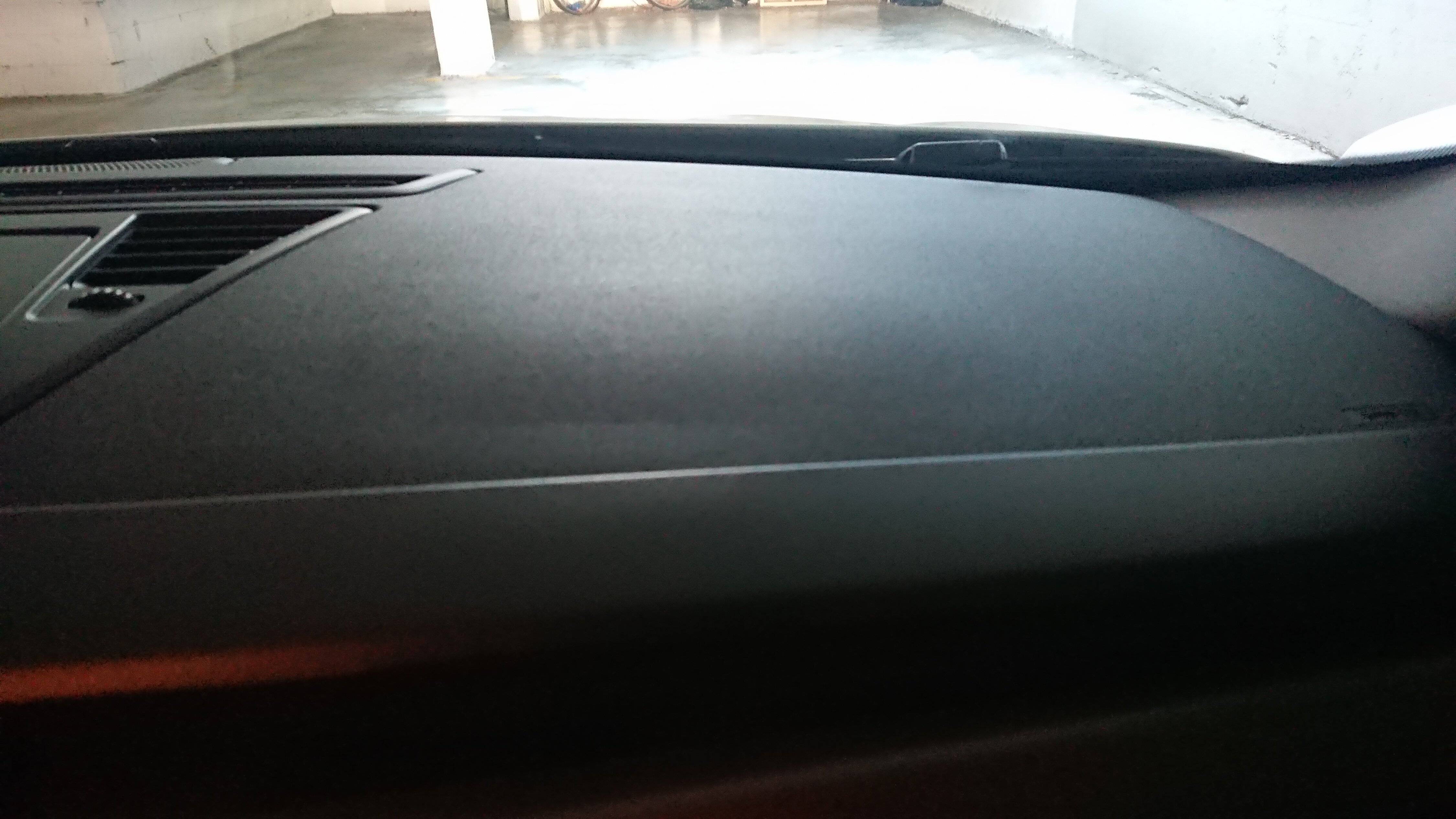

Anche io faccio la A14 😁 domani posto anche una foto del cruscotto che si nota a mal appena la gobba del airbag. Questo mese la macchina fa 7 anni di vita.
Dai posta la foto che sono curioso di vederla 👍

Si vede la gobbetta guardando le foto senza ingrandirle purtroppo è un problema estetico molto fastidioso. Però ti va ancora bene perché non si è gonfiato molto il cruscotto.
