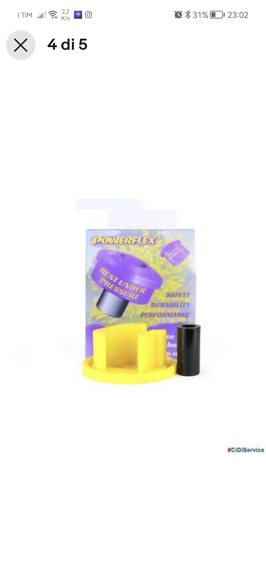

Hai cambiato anche il supporto motore/cambio quello sotto il motore?
Eventualmente controlla se te l'hanno effettivamente cambiato e se ti sembra nuovo aggiungi la boccola powerflex, per lo meno dovrebbe ridurti il problema
