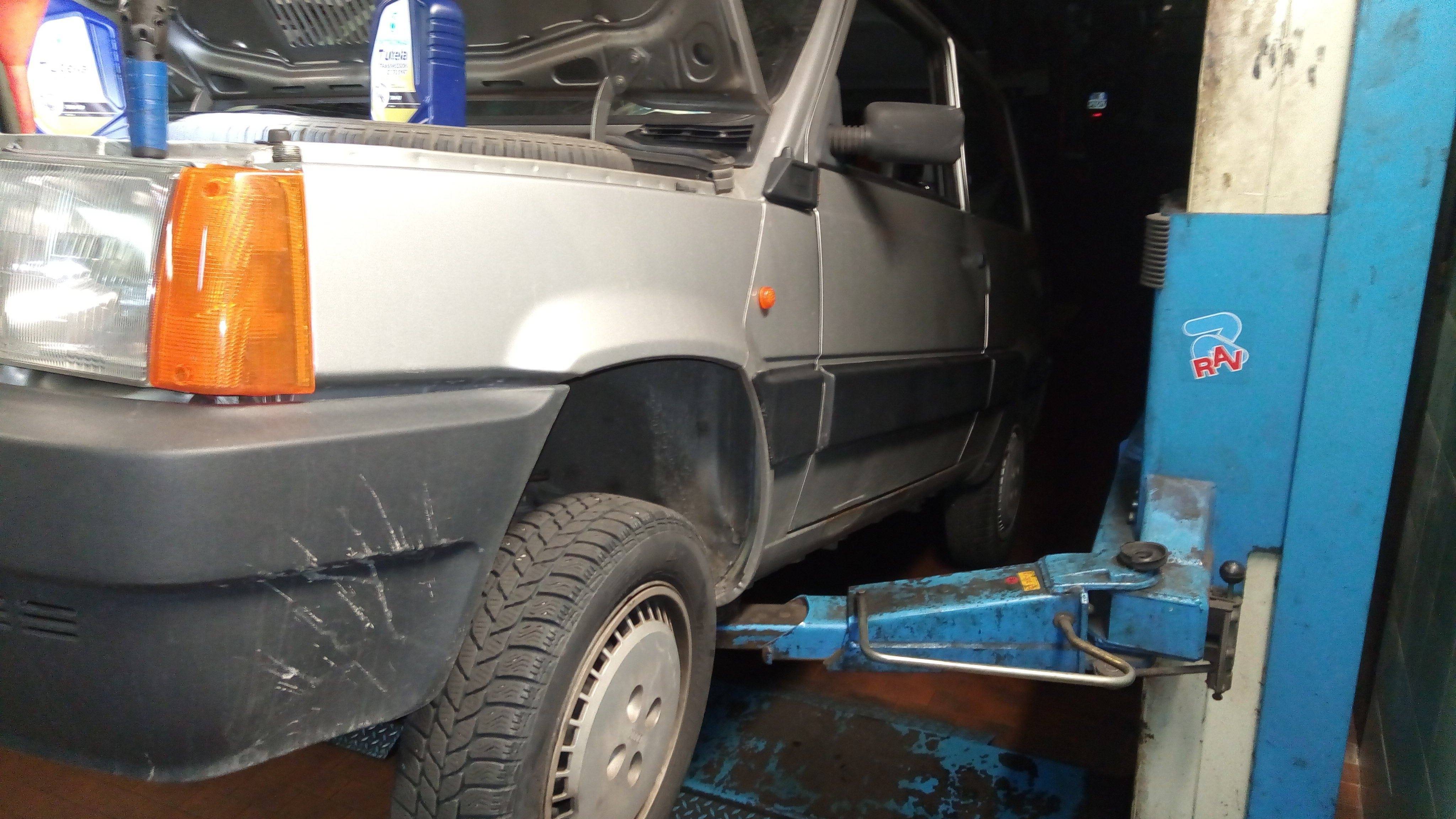

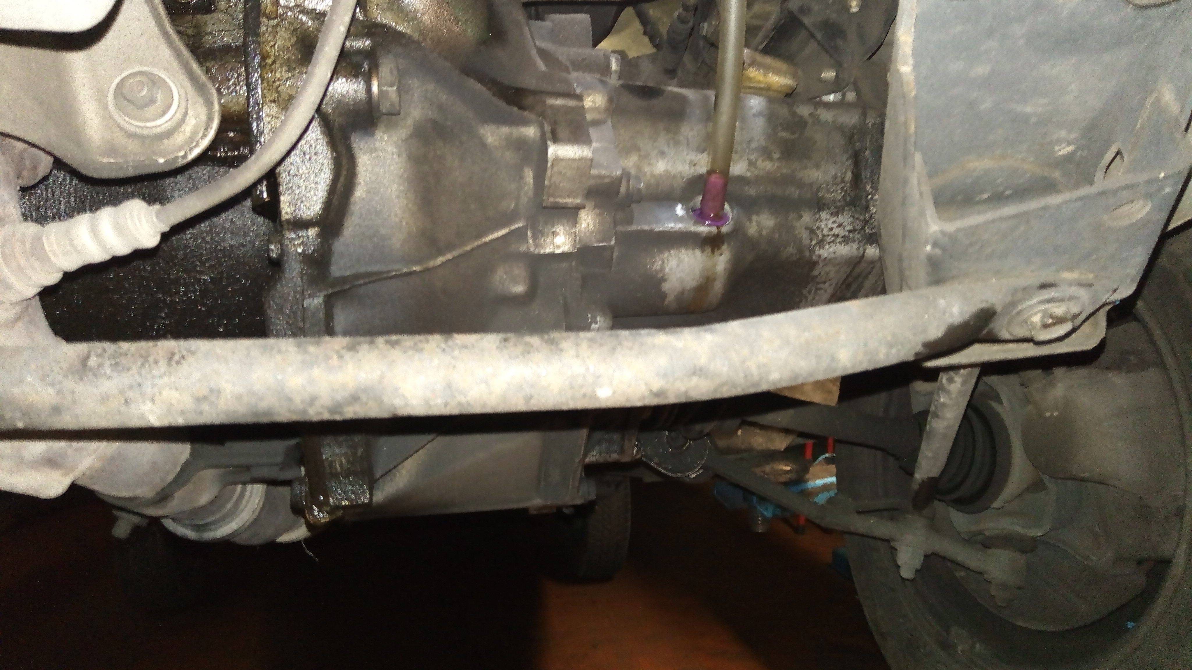

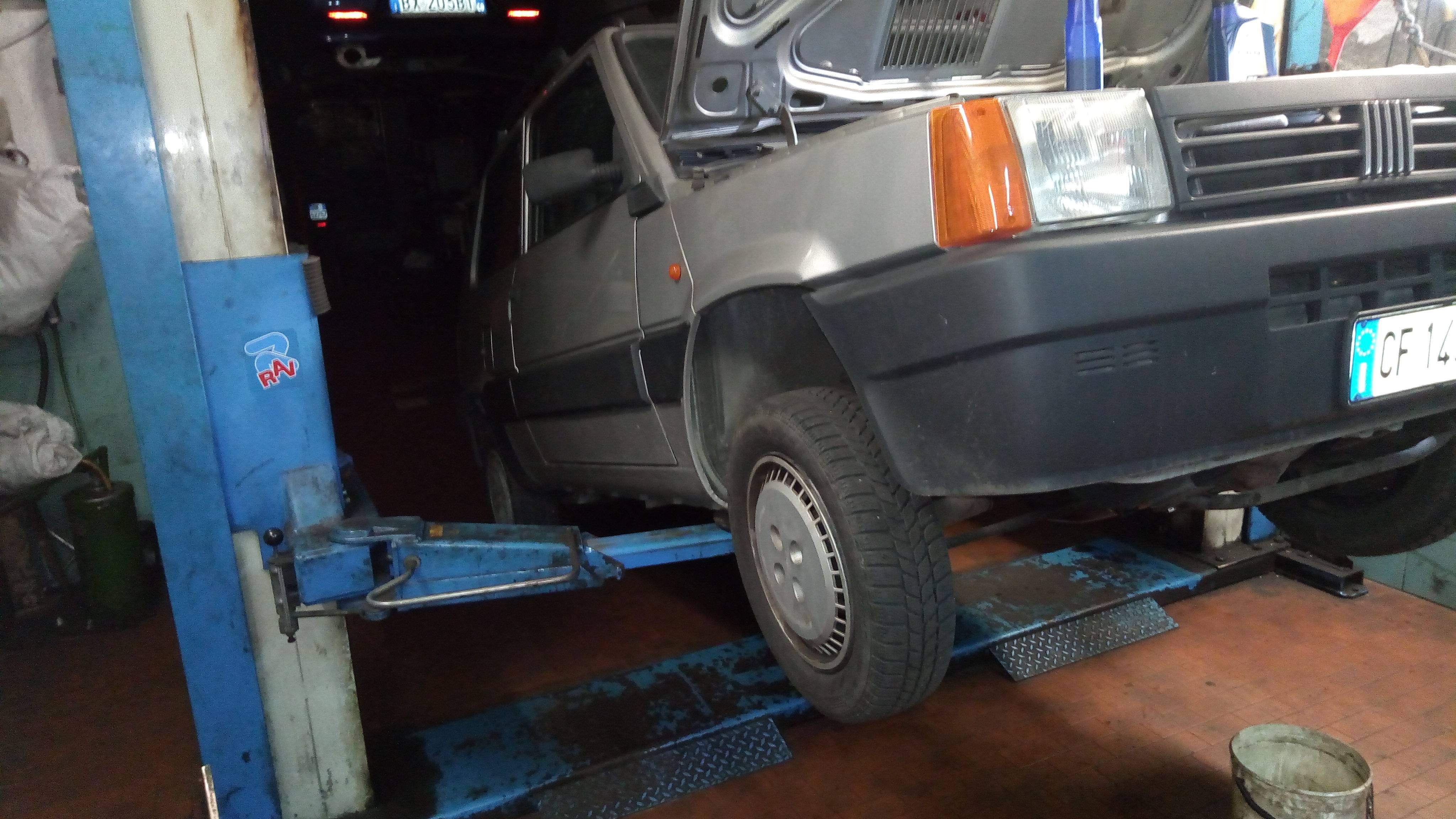

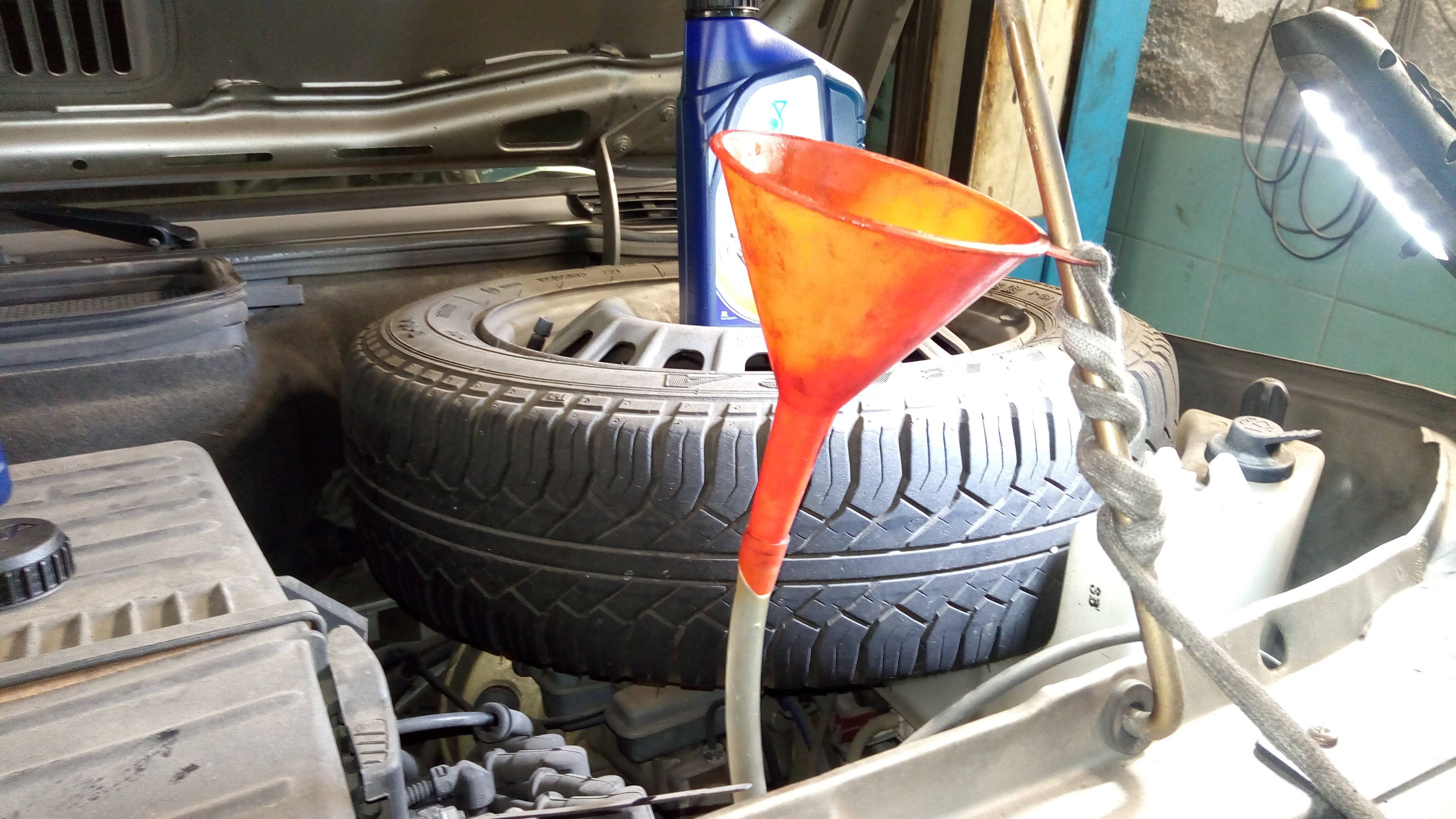

e senza impennare l'anteriore della macchina in questo modo qui è impossibile poter caricare più olio in quanto con la maniera Classica sversa tutto di fuori.
Dovrai procedere nel seguente modo soltanto con i bracci anteriori del ponte sollevatore.
