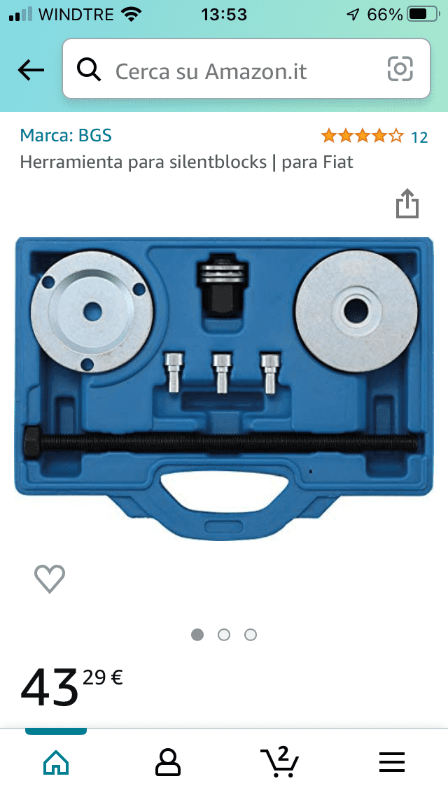

In realtà sono semplici da sostituire le boccole e tribolando un po’ lo fai senza ponte.. il problema è togliere la boccola e mettere la nuova ci vorrebbe attrezzature specifica altrimenti ti puoi arrangiarti con perno filettato rondelle grosse tubi ecc..
    80.1 KB · Visualizzazioni: 167
    103.5 KB · Visualizzazioni: 168

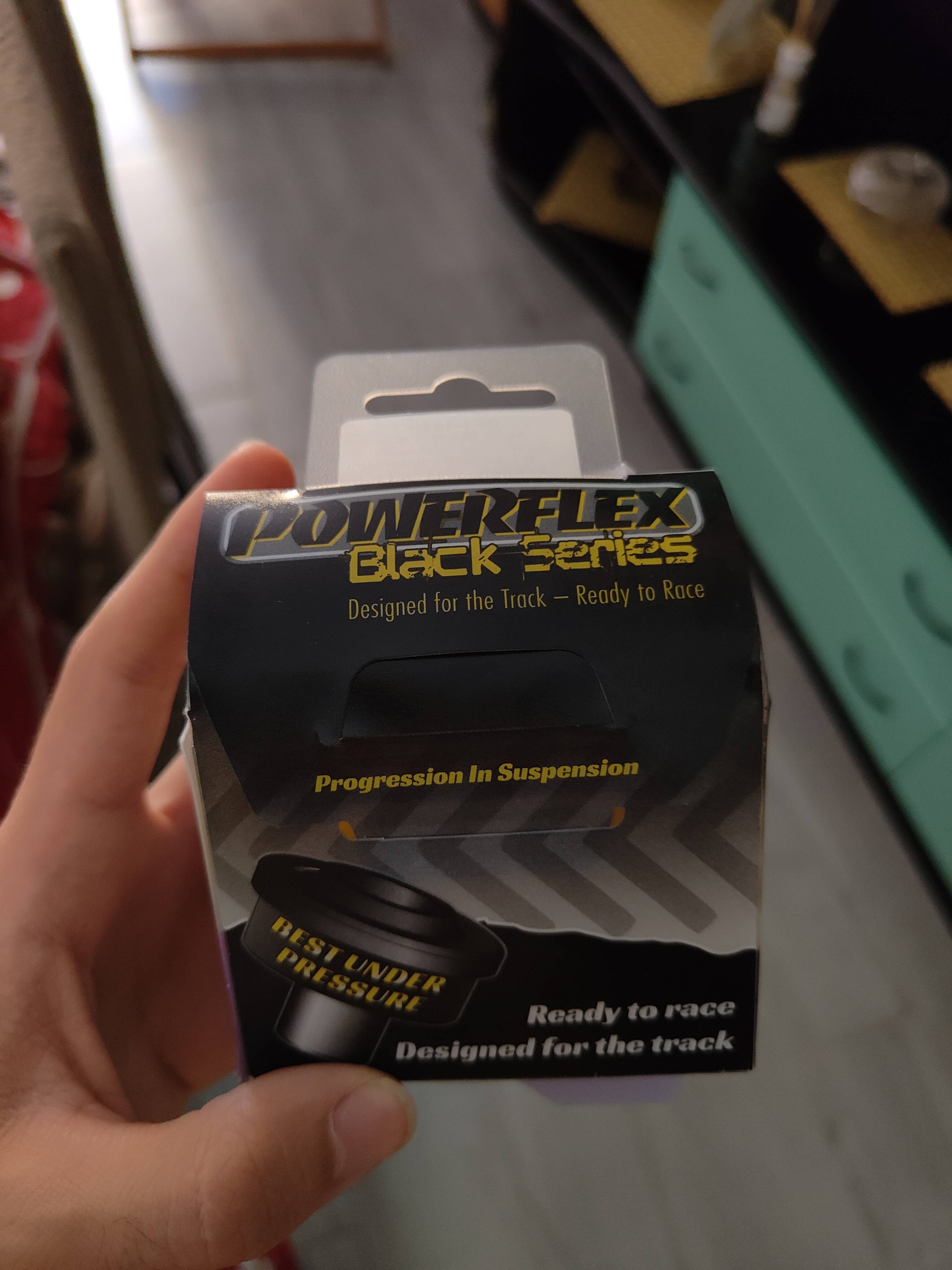

Raga per aggiornamento ho montato la boccola.. in pratica il rumore c'è sempre ma in compenso la macchina non ha più nemmeno l'accenno di una vibrazione nell'abitacolo.
Ormai è chiaro che c'è qualche problema nel cambio, appena renderà l'auto inguidabile e mi darà problemi vedrò come fare.
un minimo è cambiata però perché è leggermente più rigida, quindi sento il rumore nel cambio marcia o in rilascio dell'acceleratore ma il movimento che percepivo è diminuito e si sente in prwtica solo il rumore. Cmq in definitiva ne è valsa la pena montare questa boccola.
