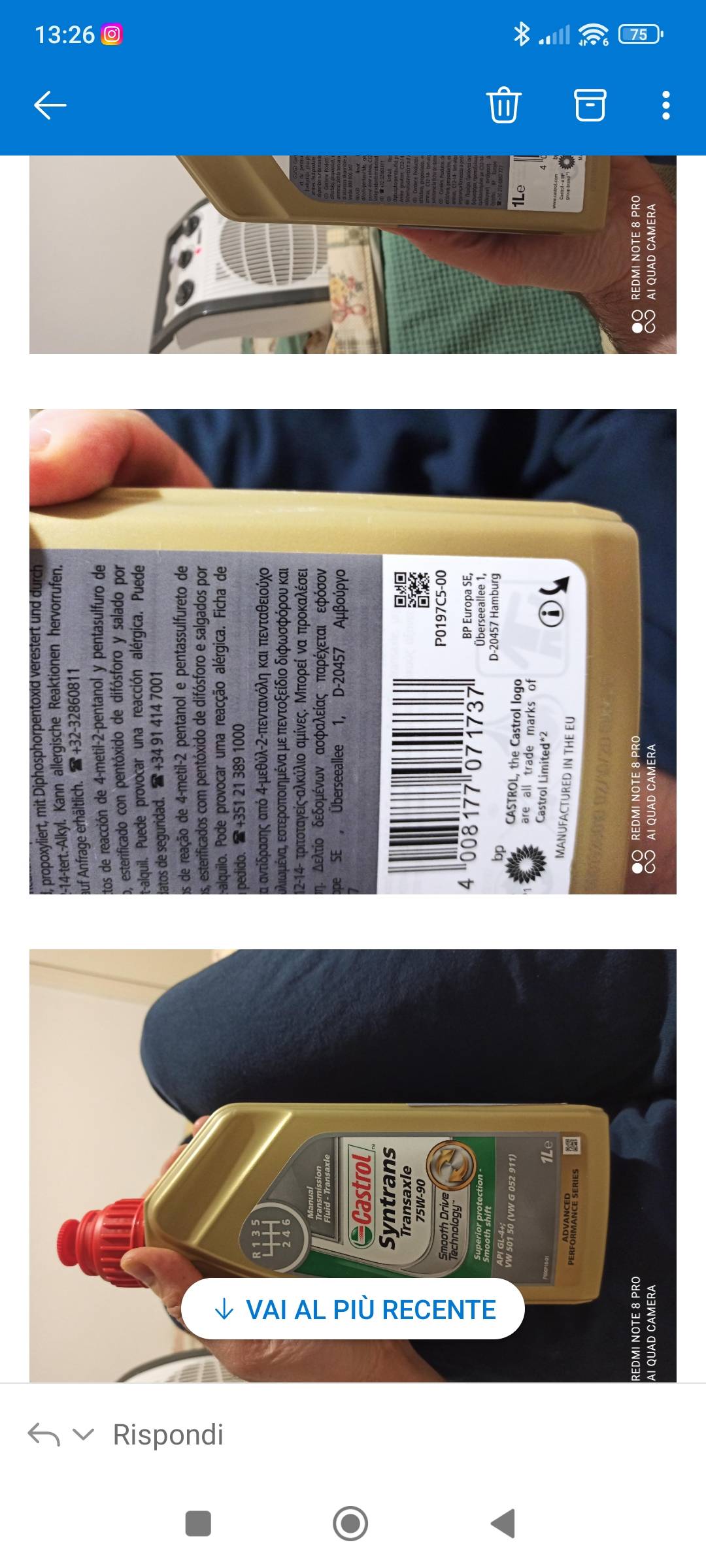

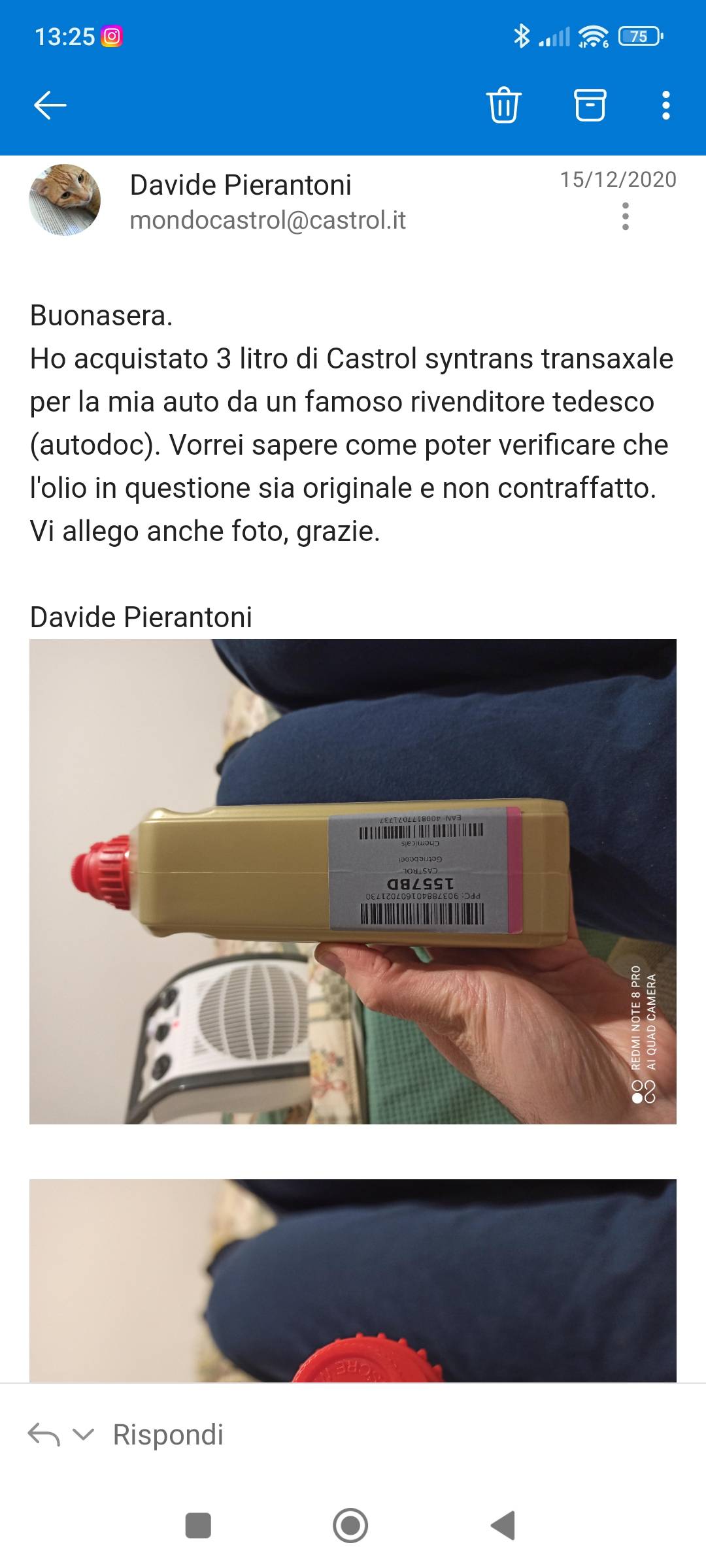

Buon pomeriggio! Grazie. Ora che guardo questo prodotto, mi sono ricordato che, appena presa la macchina, usai questo syntrans transaxale nel primo cambio problematico della mia auto. Mi ricordo che portai la mia macchina da un meccanico che senza dirmi nulla inserì un olio sconosciuto, era tipo una sottomarca italiana generica, 75w 90. Ci girai qualche mese ma non stavo tranquillo, per cui presi su autodoc il Castrol syntrans e lo sostituì con quello. Dopo qualche mese, col rumore che continuava, la portai dal meccanico per la revisione del cambio (la prima) e mi ricordo che trovò il tappo pieno di limatura e con la polverina dorata sulla superficie del liquido.
C'è da dire che lo comprai su autodoc a un prezzo veramente basso e appena arrivato mi insospettì molto la bottiglia, tanto da scrivere a Castrol per paura di aver ricevuto olio contraffatto. In Castrol mi risposero che la confezione sembrava originale e che non avevano mai sentito di loro oli per cambio contraffatti, per cui mi fidai. Non ebbi una grande esperienza però, ricordo che non fece affatto bene al cambio, mentre con l'olio sconosciuto inserito prima, non registrati alcun danno.
Ad oggi ho ancora il dubbio se si sia trattato di olio contraffatto o se il Castrol non si adatti bene alla meccanica del cambio 635. Magari andava bene per l'm32 di origine Opel che si usava prima nel gruppo Fiat? Però tu dici di trovarti bene usandolo, sono un po' indeciso. Anche tu hai il cambio 635 oppure hai l'm32?
Allego la foto delle mail
    157.1 KB · Visualizzazioni: 127
    208.6 KB · Visualizzazioni: 118
