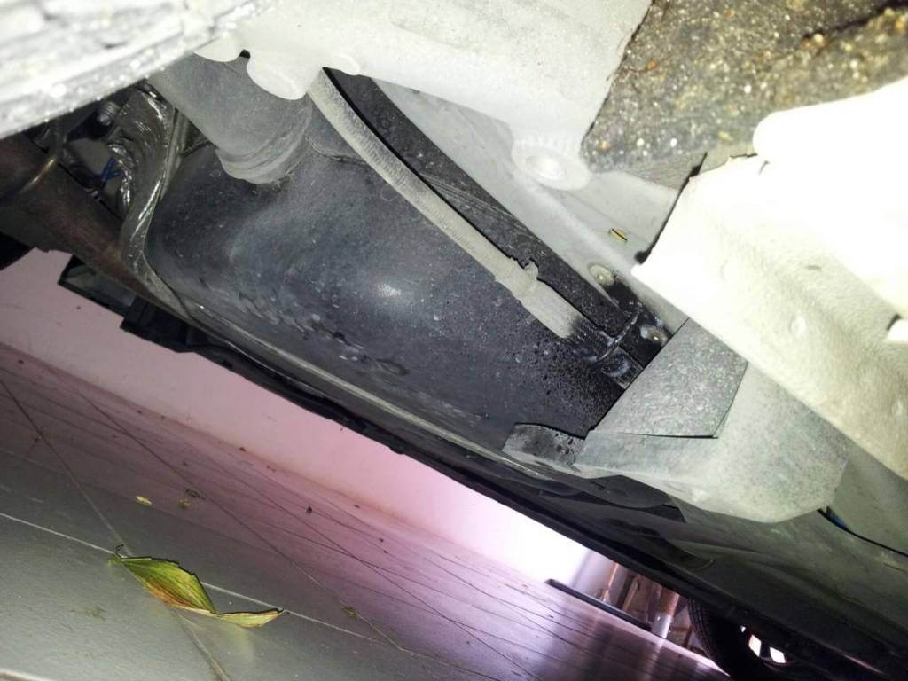

Ha piovuto per caso, visto che ha smesso? Questo cigolio lo fa di più sui dossi o quando ci sono buche? (Sto pensando ai tiranti del freno a mano davanti alle ruote posteriori che vanno ingrassati ogni tanto)
#1,266
L’altro ieri che cigolava non pioveva. Ieri pioveva e non si sentiva niente. Dici che sono collegate le cose? Si sente solo con i dossi, non con le buche. Potrebbe essere il tirante del freno a mano quindi?
Ps un paio di volte è successo che partendo dopo aver tolto il freno a mano, si è sentito un “tok” in direzione della ruota posteriore destra, come qualcosa che si sganciasse, ma non quando abbassavo la leva del freno, bensì nel momento che iniziavo a muovermi. Non so se potrebbe essere collegato.
#1,267
Da quello che dici sembrano proprio i tiranti freno a mano. Da ingrassare sotto la macchina davanti alle ruote posteriori
#1,268
A questo punto dite di farlo fare in assistenza, visto l’estensione di garanzia, o è una stupidaggine che non richiede il ricorso all’assistenza?
#1,269
Sono a vista sotto entrambi i lati della macchina, molto molto facile da fare.
Il cavo che vedi in foto va ingrassato in corrispondenza del gancio. La posizione é poco avanti alle ruote posteriori. Fallo per entrambi i cavi, cioè sia a sx che dx
