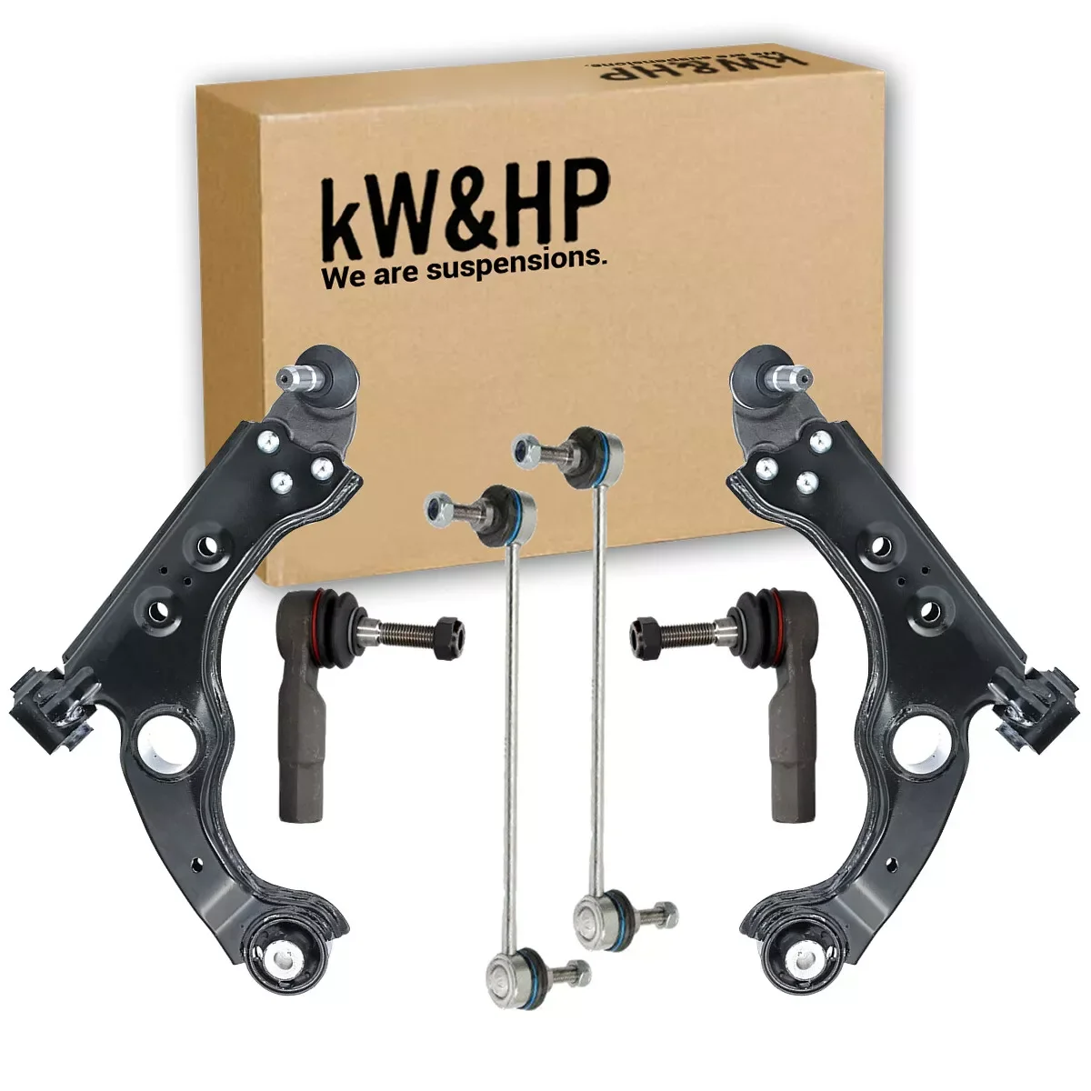

Qualcuno ha installato questo kit completo, che c'è un po' dappertutto tra Amazon e Ebay?
Io sono ormai a 120.000 km e gli scricchioli e rumori vari dicono che è giunto il momento di cambiare.
Reazioni: Gianvi alfista

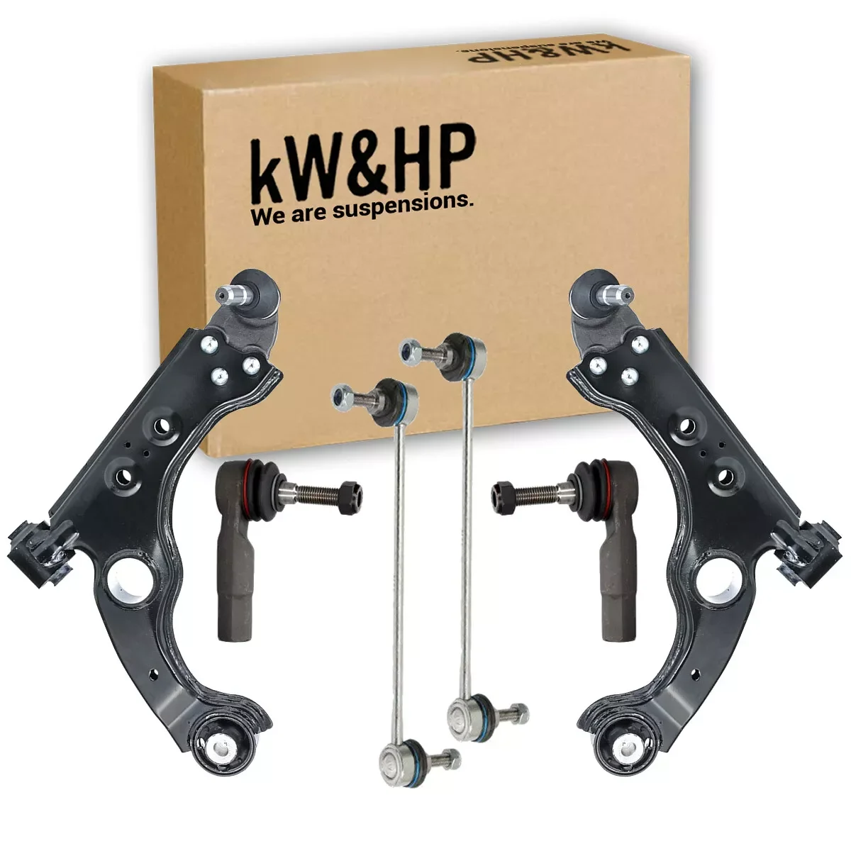

#1,349
Sfogliando un po' tra i kit venduti dai negozi su Ebay, c'è il kit Magneti Marelli ed un kit TRW, oltre a quello della foto del post di prima.
