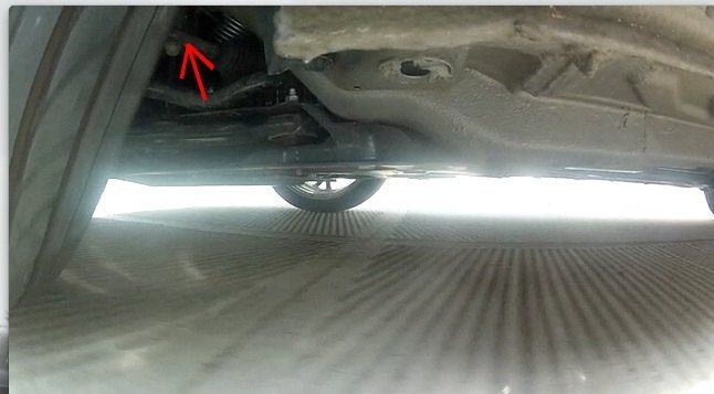

Secondo voi cosa potrebbe essere:confused:... a me sinceramente sembra provenire più dalla zona ammortizzatore che non dal supporto barra come mi han detto in concessionaria

Sei 1 grande solo per il video che sei riuscito a fare
Sembra e ripeto sempre, che ci sia un perno con bullorn che sia quasi completamente sviltato, non so se lo vedi ma sembra che possa essere avvitato ancora almeno 1 cmq e mezzo...... (strano in conce non lo abbiano visto)
Sicuramente vedo male io.
Chiudendo gli occhi invece e riascoltando solo l'audio sono 100% daccordo con la teoria dell'ammortizzatore.

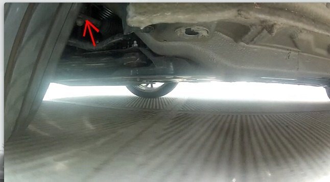

Grazie mille per il "sei un grande" :D
cmq, il perno con bullone intendi questo?
Grazie mille ;)
