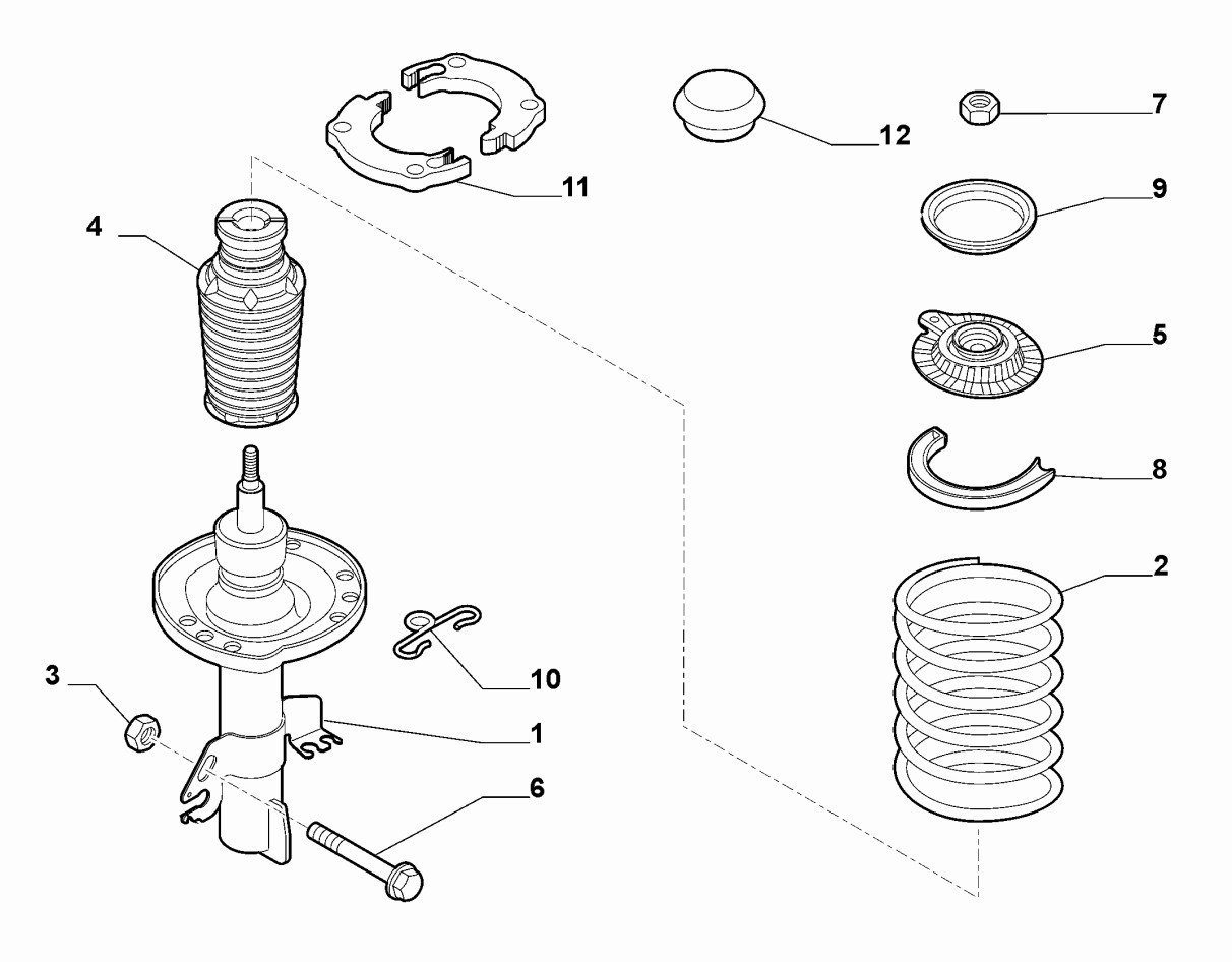

emaps.jpg potresti indicarmi qual'è il tampone superiore che mi dissi tempo fa che genera rumore ? mi dissi quello superiore che regge le molle....boh
No, quello è il tampone di fine corsa e non genera rumori, il tampone superiore è quello che va a contatto con la carrozzeria.
