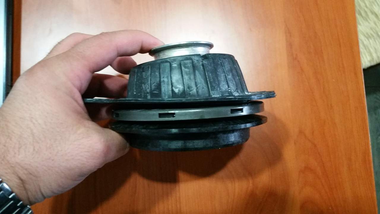

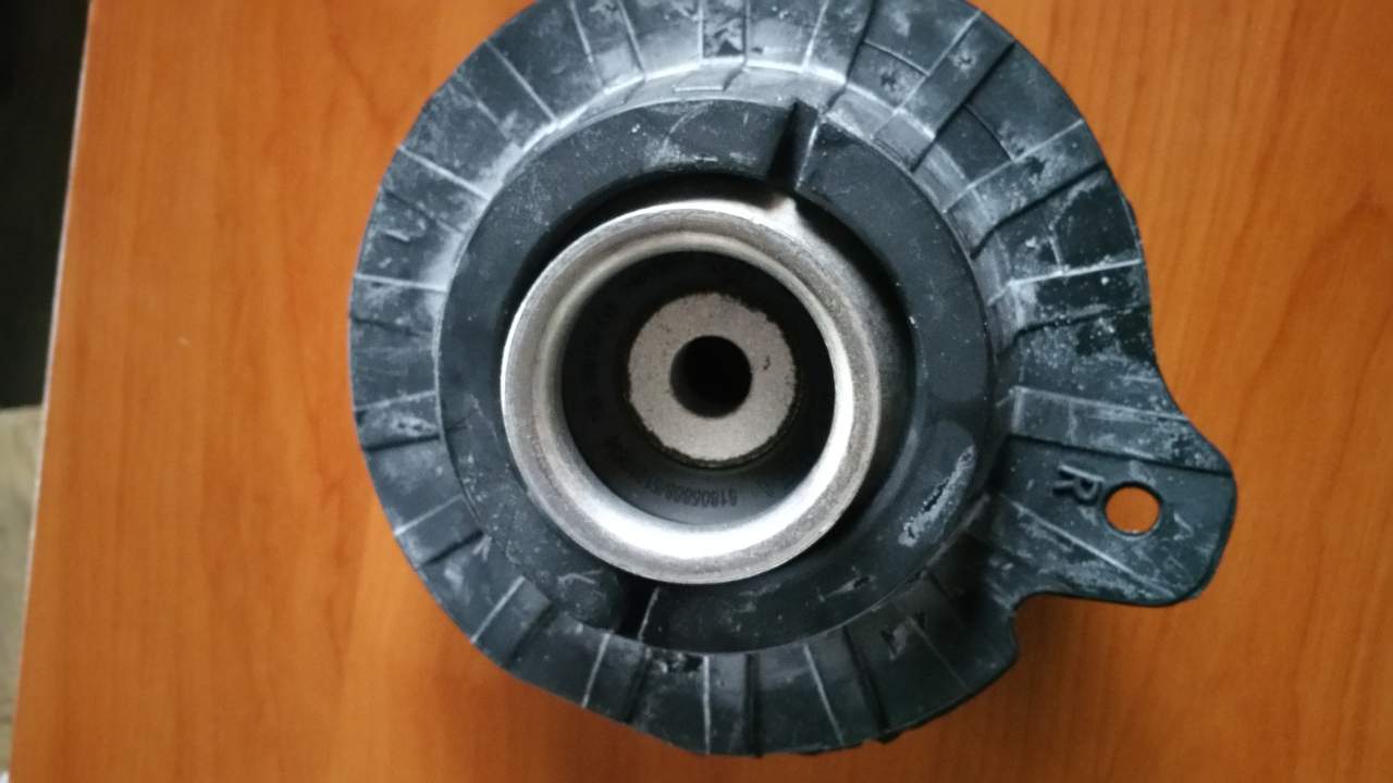

Tasselli presi originali, li monterò in questi giorni. Noto dai marchi sopra che sono prodotti da ZF e Lemforder. Sono progettati molto male, la sede della molla è di plastica e non è solidale ma girevole, produce un "tok" anche solo muovendo con le mani figuriamoci montati. Pagati 39€ cadauno.

Facci sapere se risolvi il problema,un mio amico che lavora in Alfa magazziniere ha detto che prima in Alfa si credeva che era questi supporti il problema ma adesso dicono che si tratta di altro infatti sti supporti si trovano solo originali se era questo il problema lo facevano anche altre case e di qualità superiore
