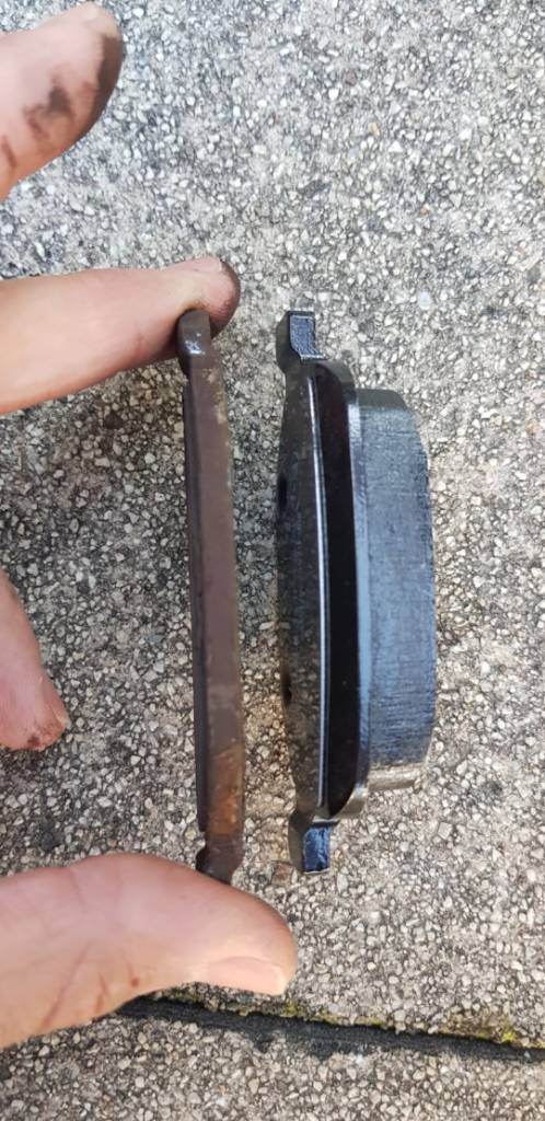

Il filo annegato, 2 volte su tre lo trovi spezzato e quindi non ti segna niente, se poi la pinza non spinge con la stessa forza sulle pastiglie, il lato col filo non segna e quello senza è così....e questo è il risultato
