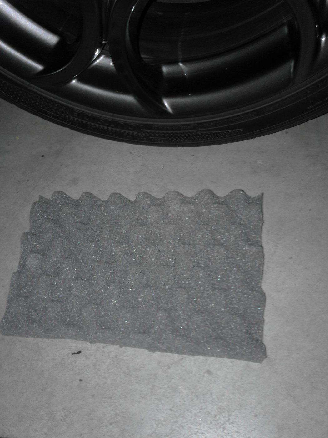

Ho una Giulietta MY 16 con i passaruoita gia' presenti. Pero' non mi soddisfano in quanto quando passo sul bagnato ..sento quel fruscio che non mi piace.
Ho trovato questo materiale , secondo voi posso inserirlo sopra i passaruotagia' presenti? Se si li devo incollare oppure basta solo incastrarli???
io l'ho messo e ti garantisco che avrai un guadagno sopratutto sullo sconnesso perchè la gomma piuma impedirà al passaruota di vibrare.

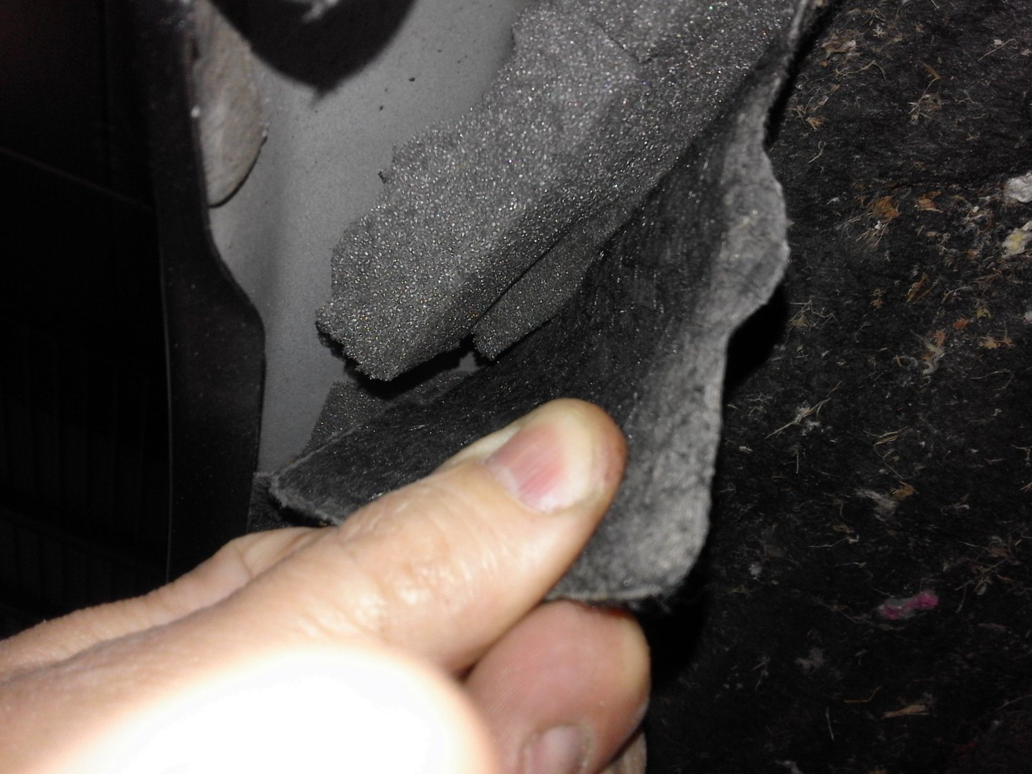

Puoi mettere qualche foto del lavoro?
praticamente c'è un punto dove si riesce a spostare il passaruota e infilare dei pannellini in gomma piuma questi facendo spessore evitano quella fastidiosa vibrazione sullo sconnesso che dall'interno sembra siano i pannelli delle portiere.
spero di essermi spiegato le foto non rendono molto.
cosa intendi dall'alto....
Cofano aperto e una foto sopra il. Passa ruota e dove lo stai applicando
