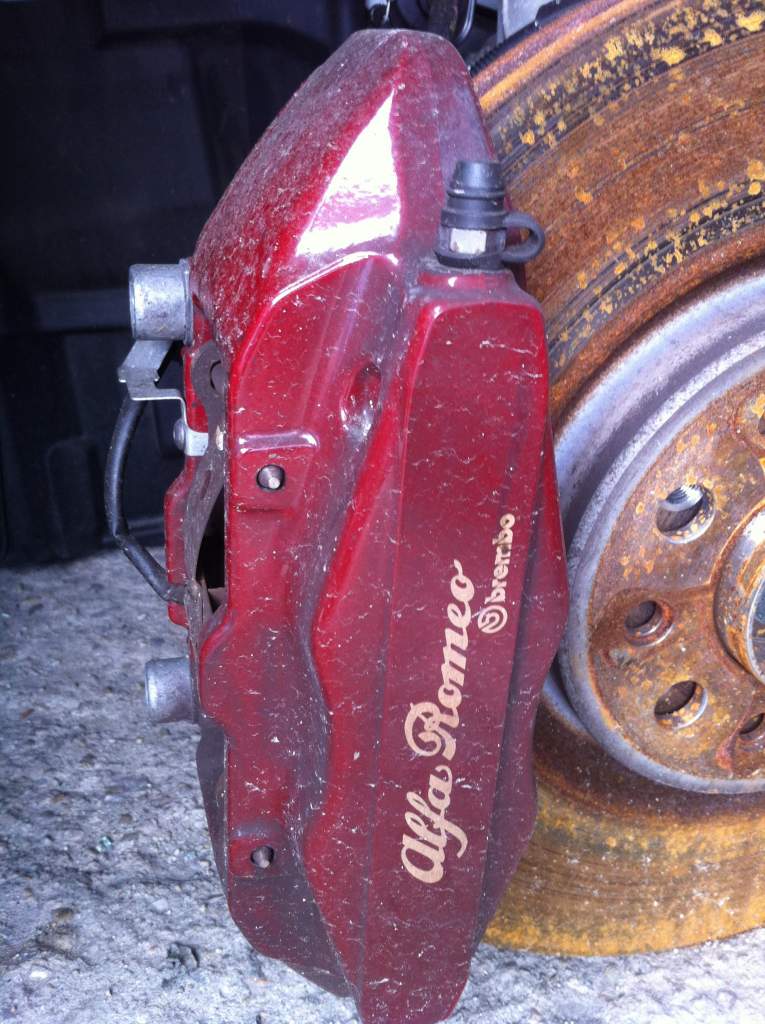

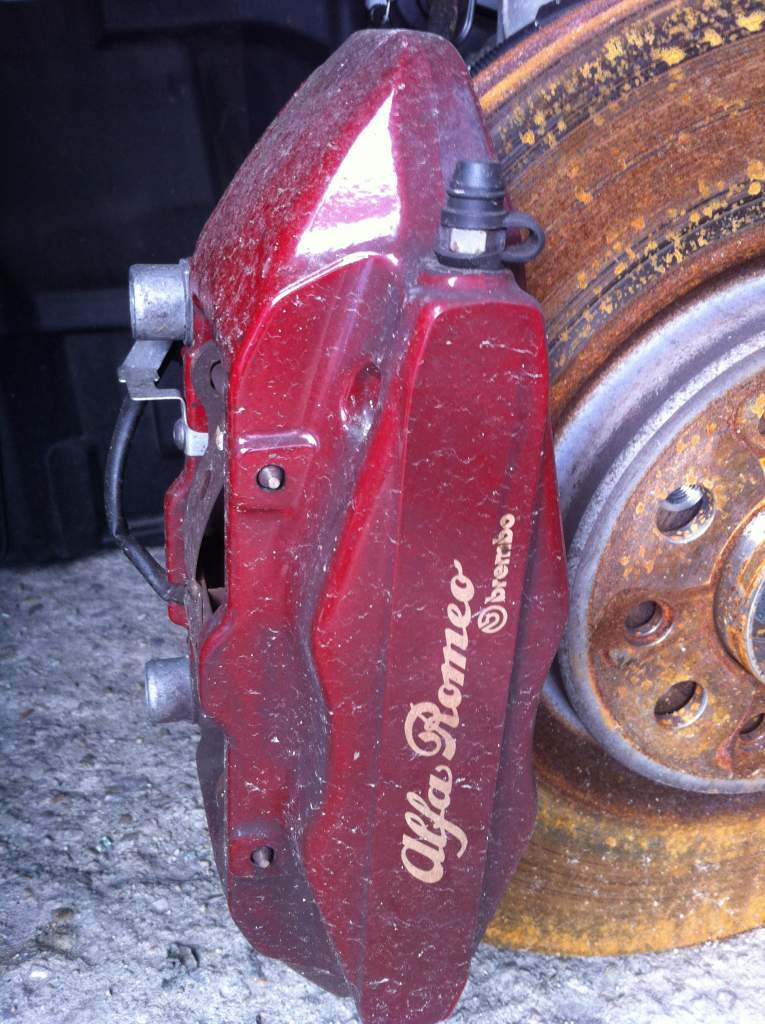

dagli una occhiata trip 3.le viti che si vedono in fotoorizzontali che fissano la pinza alla staffa (o al fusello) non dovrebbero essere a testa torx in rilievo?

Visualizza allegato 102965
Queste probabilmente erano montate su una 159/brera che adotta un altro tipo di vite, a testa cilindrica. In ogni caso puoi montare tranquillamente anche queste viti, che problema ti fai? L'importante è che corrispondano alle tue in lunghezza, diametro e passo del filetto, e soprattutto che siano apposite per il fissaggio pinza, infatti questi vite hanno resistenza maggiore rispetto ai normali bulloni che si trovano in ferramenta.

si,saranno acciaio di classe resistenza 12.9.anche secondo me derivano da 159 o brera e percio' non le montero'.io voglio quelle che derivano da Giulietta con vite a testa torx.
Comprali qual'è il problema?
