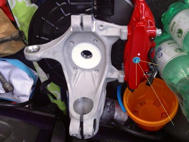

il fatto di prendere i componenti da qualche 1750 picchiata comincero a prenderlo in esame:su che sito l'hai trovati tali componenti? fusello s.JPG
guardando lo foto:il tubo che porta il dot 4 si attacca proprio dove ho messo la freccia gialla?

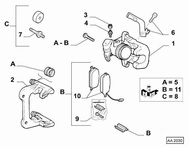

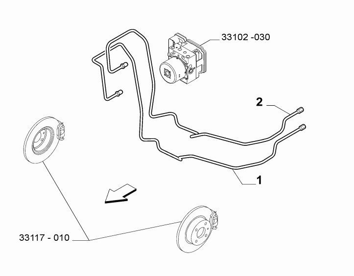

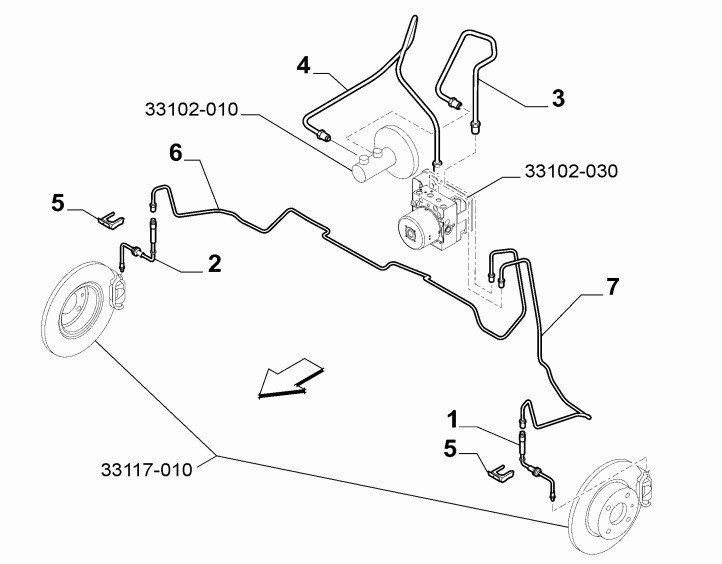

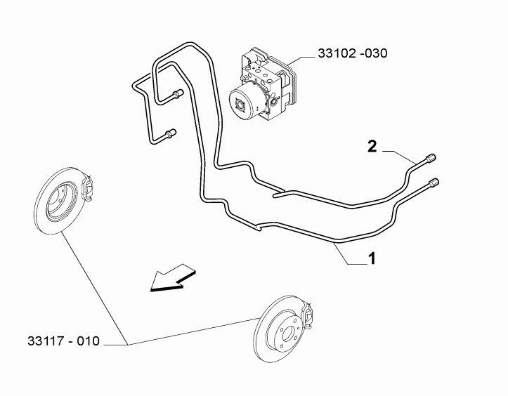

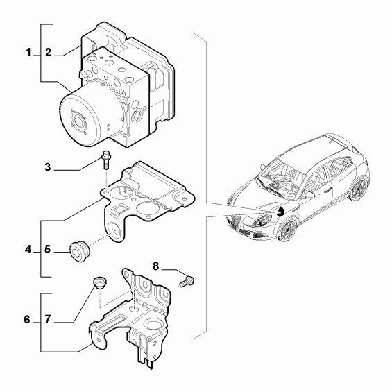

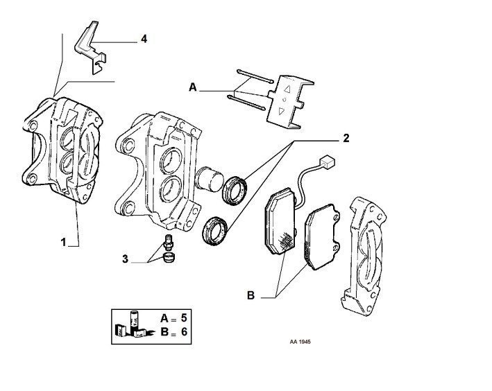

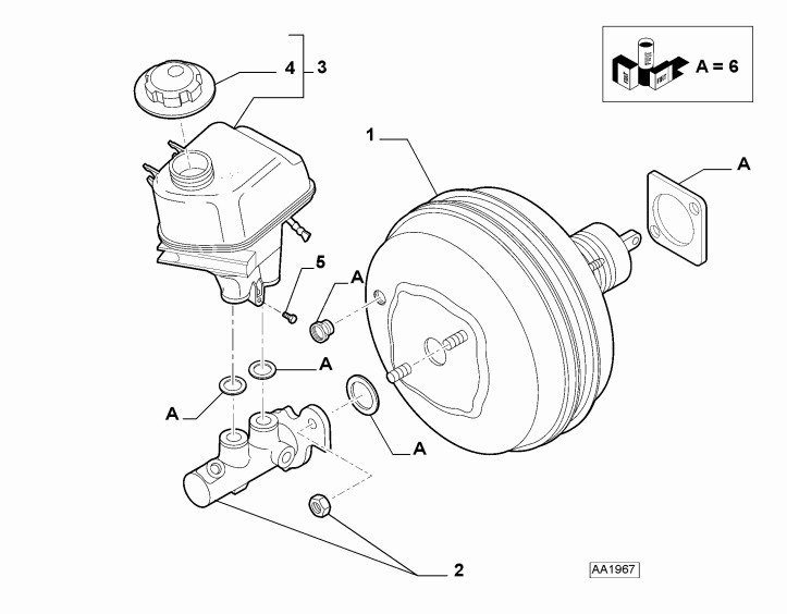

ecco come eper mostra l'impianto frenante brembo maggiorato 1750 qv.le foto non corrispondono integralmente alla realta' ,0.jpeginfatti qualche tavola mostra il componente superficialmente.
Re: Alfa Giulietta- Si può montare l'impianto brembo successivamente all'acquist
nella tavola dove c'è la pinza anteriore,essa si vede intera e sezionata in 2 semimeta'. si notano le staffe per fissaggio assiale (che dovrebbero vendere insieme alle pinze).
non si vedono le viti per il fissaggio assiale(forse sono in un altra tavola devo giardare meglio)
non si capisce dal disegno che la pinza è montabile anche radialmente con i fuselli di ultima generazione.sulla chiavetta usb di technical information sicuramente queste informazioni ci sono.
notare anche il kit di revisone per pinza:pistoncini e tenute

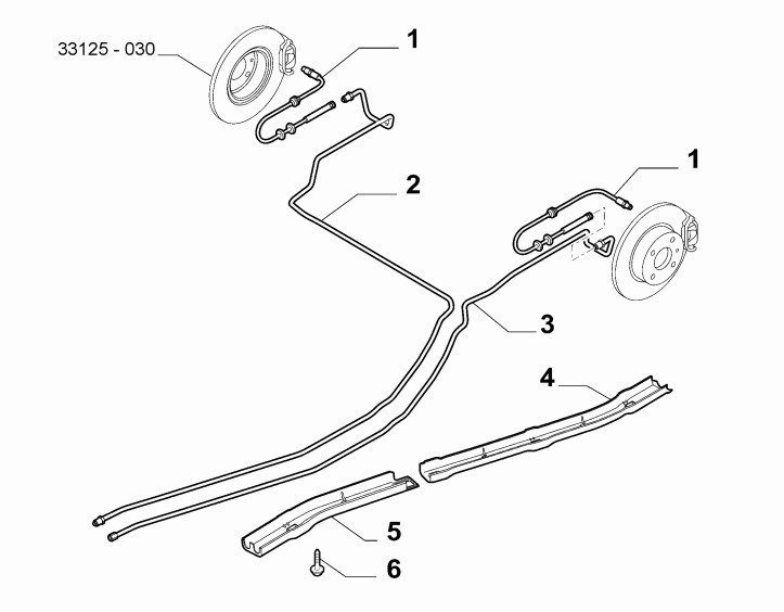

su eper comunque è anche spiegato che uno stesso componente montato su 1750 ha un codice ,perche' diverso
invece su 2000 cc o 1.6 ne ha un altro ,perche'per tali motorizzazioni è modificato.
ad esempio: non sono sicuro,ma per 1750 è prevista una centralina ABS diversa da 2000 cc
lo stesso vale per tubazioni

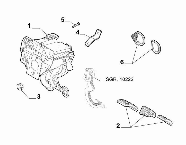

STO CONFRONTANTO ogni pezzo di seguanti impianti frenanti:ate giulietta 2000cc 140 cv e brembo giulietta 1750 qv.per me cambiano :gruppo potenze e centralina abs
un altro utile confronto sarebbe:impiato brembo 1750 e impianto brembo montato all acquisto per le altre motorizzazioni.,questo non posso farlo perche ' non ho un telaio della secondo allesimento rammentato.
Il gruppo di potenza non cambia in base alle versioni/motorizzazioni, ma solo in base al tipo di cambio montato
51906413 senza tct (!222)
51906414 con tct (222)

Ci stiamo incartando su questioni giá affrontate.
Centralina ABS e tubi freno SONO UGUALI.
Giá accertato, approfondito e constatato.
NON sono voci di corridoio, per sentito dire o letto su qualche altra parte, ma VERIFICATE DA CHI L'HA MONTATO.
Spero, mi auguro ed auspico di non dover ritornare sull'argomento.
