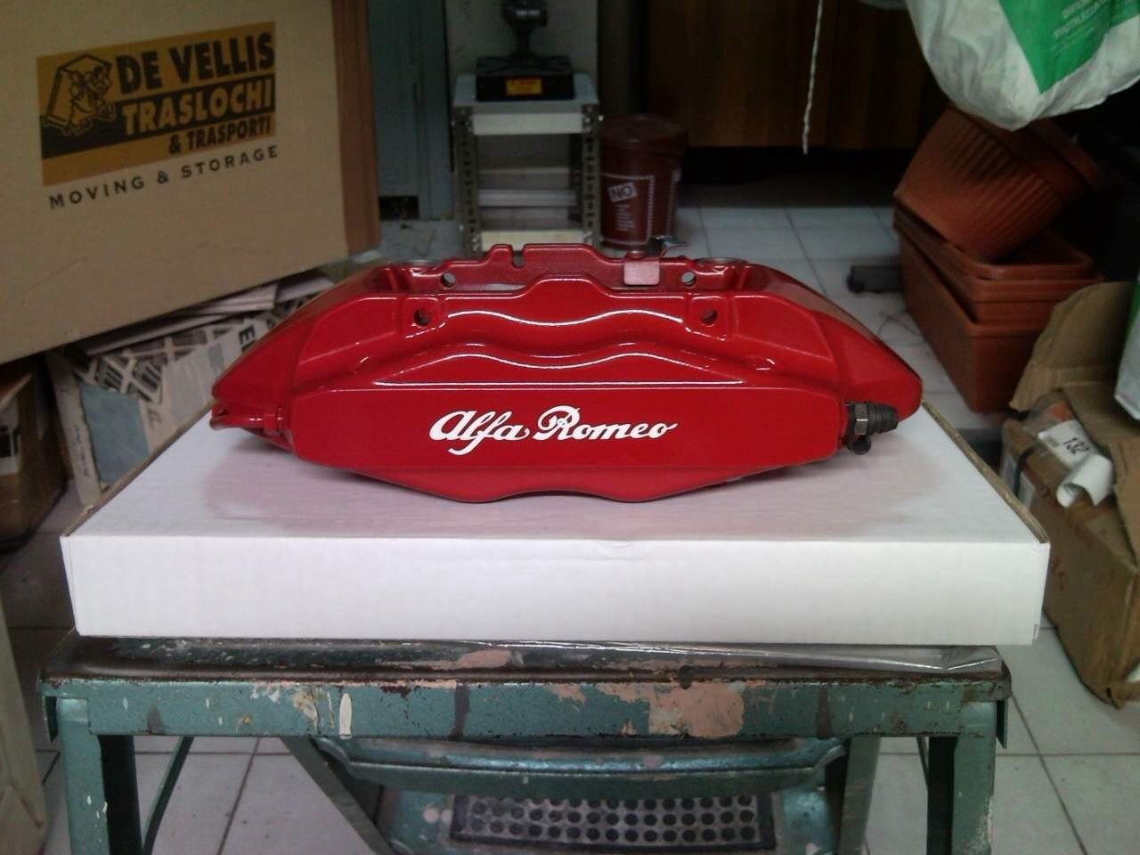

grazie x riverniciare le pinze le scritte alfa e brembo dove le hai recuperate
Re: Alfa Giulietta- Si può montare l'impianto brembo successivamente all'acquist
Ebay, la scritta Alfa Romeo deve essere 8,5 x 1,7 va messa fra il rosso ed il trasparente (2 mani succesivamente) quella brembo non la ho messa 1 perché non mi ci piaceva la doppia scritta 2 perché non la ho trovata della giusta misura e 3 perché prima non la mettevano e la pinza era più pulita con la sola scritta Alfaromeo.
ps
Visto che vernici quelle davanti approfitti per fare anche quelle dietro?
pps
vernice resistente agli 800 gradi, e fattele verniciare in forno, verranno meglio delle originali.

le hai riverniciate trip3? ma con quelle temperature non si rischia di rompere le tenute?
scusa ho sbagliato ,gli 800 gradi son la punta massima di temperatura a cui le pinze devono resistere.
