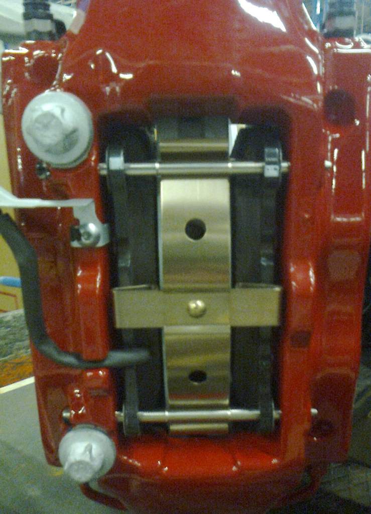

Vai tranquillo. sono le pinze giuste, per le viti se non sei tranquillo ordinale pure il codice te lo ha dato pippo, immagino saranno durissime da svitare.
Aspettiamo le foto montate, non come me che ho fatto delle foto vergognose.

Io dico che se hai gia' le pinze fissate alle staffe che fai? stai a spendere 60 euro in viti? non mi pare il caso?
Re: Alfa Giulietta- Si può montare l'impianto brembo successivamente all'acquist
da altre foto in rete i bulloni sono uguali sulle mie le staffe erano gia' fissate e come e stato postato gli stessi bulloni montano anche su diverse altre alfa
rischi solo di spendere dei soldi x dei bulloni uguali
