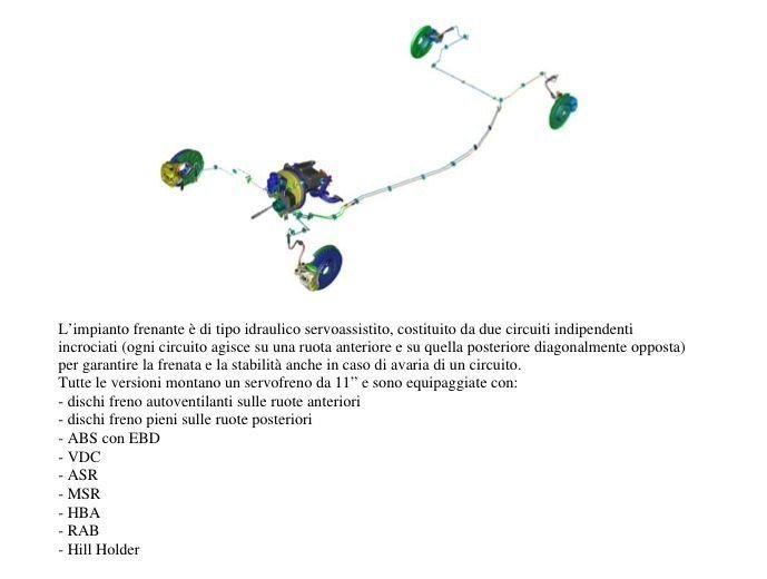

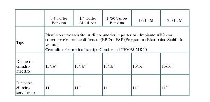

Inoltre nel manuale d'officina di Giuliettá è CHIARAMENTE scritto che non cambia NULLA oltre pinze e dischi.
Anche le tubazioni freno sono uguali.
    29.3 KB · Visualizzazioni: 286
    34.9 KB · Visualizzazioni: 292

E non solo Trip....
e la 140cv?su quella bisognerebbe indagare un pochetto.
