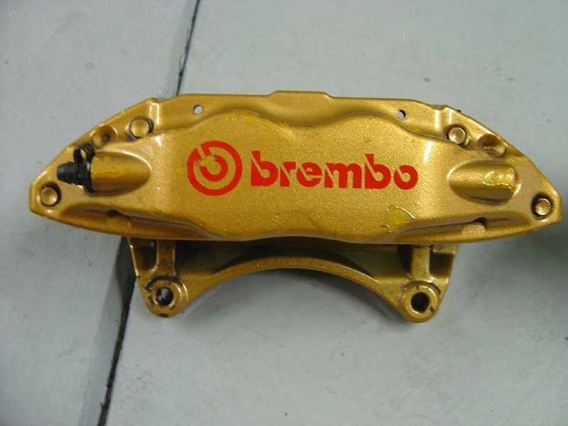

Comunque mi sta prendendo la scimmia di fare le pinze come in foto.
Viste su una RS4....
Fattibilissimo sulle tue, presumo stai parlando di ridipingerle non di comprarle nuove.
L'unica cosa e che dovrai comprare 2 loghi della brembo uno bianco ed 1 rosso dapplicare prima di stendere 2 mani di trasparente.
La vera rottura e preparare bene le pinze allo stadio di preverniciatura, fase molto costosa e lunga che se fatta fa risparmiare un sacco sul prezzo.
Dopodiche' vernici per alta temperatura da effettuarsi rigorosamente in forno.
A quel punto fossi in te smatterei e metterei i tubi freno in treccia con guania rigorosamente nera.
Io gli ho comprati (ti ho anche mandato foto), ma devo ancora montarli, solo che sono incasinato col nuovo lavoro non riesco a trovare una finestra utile

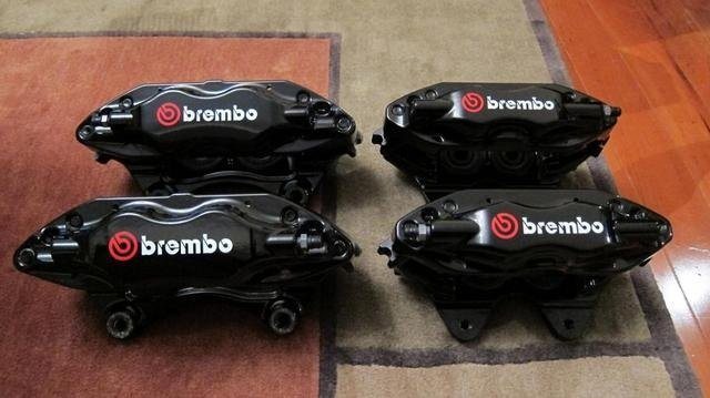

Certamente, ovvio che lo farei sulle mie....
O nere oppure oro/bronzo.
Il mio sogno era oro con scritta alfaromeo Bianca, ma potrei valutare anche il nero.
L'ispirazione mi venne da quelle di Giobart se ricordi.
