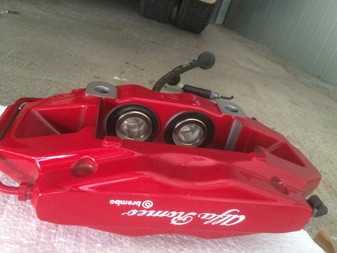

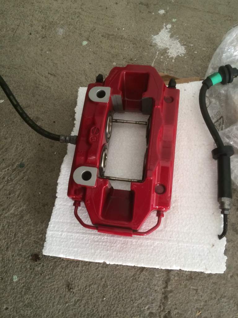

51825989 mi servirebbero questi per un attacco radiale al fusello???
io e polinesiano se ne parlo'in passato.comunque per evitare problemi vai al piu' presto in un autoricambi alfa e spiegagli che viti ti servono e loro ti daranno il codice giusto e aggiornato preso direttamente dell' eper. comunque rileggendo la discussione il codice che hai ricopiato( 51825989) dovrebbe andare bene.
ma te le pinze brembo le hai montate con fuselli radiali o con fuselli assiali e staffa?
Sono 2013 qv penso siano radiali pinza /mozzo fusello non ce staffa
quindi hai montato le pinze su fusello radiale simile a quello delle moto di ultima generazione?comunque secondo me faresti meglio a togliere le viti e mettere le originali in acciaoio 12.9.
si attacco di ultima generazione smontate da uan qv del 2013 quindi attacco radiale!!!! IMG_1998.jpgIMG_1999.jpgquindi quel codice dovrebbe andare bene?
