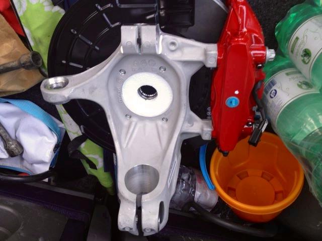

diciamo che stando ai dati rilasciati dovrebbe già avere l'attacco radiale, comunque nel pomeriggio ti mando una foto per farti rendere conto qual'è la differenza dei due attacchi, in garage ho il fussello con le pinze e tutto senza i brembo e quindi con attacco assiale, mentre sull'auto ho i brembo con attacco radiale, poi basta che sterzi tutto ti abbassi un po e vedi sulla tua come è ;) ok ?

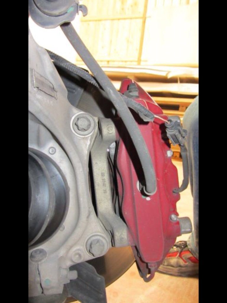

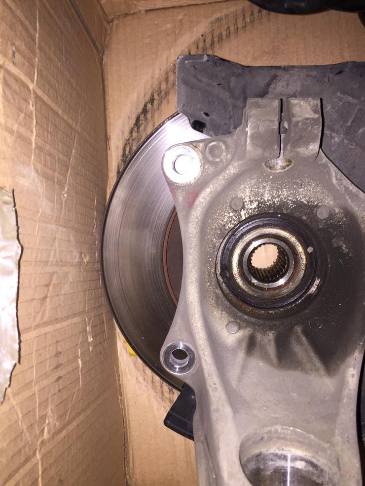

Allora questo è il vecchio fusello che monta la Giulietta My 2010 Fino al 2012 10751787_10201905538878559_1945998783_n.jpg e quindi ha bisogno della staffa come in questa foto image.jpg , mentre questo è l'attacco radiale che monta la my 2014 e le my 2010 immatricolate nel 2013 fusello s.JPG e quindi non hanno bisogno di quella staffa
