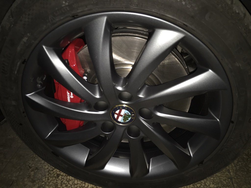

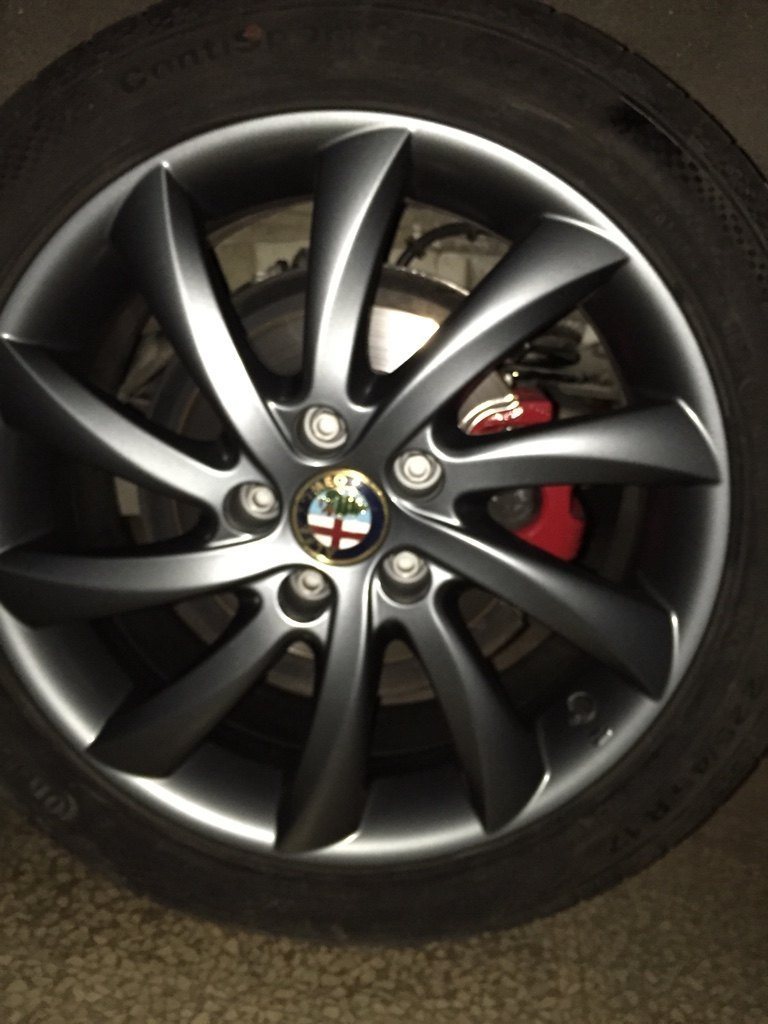

Upgrade completato...finalmente [emoji2][emoji2]
Che ve ne pare???

ottimo upgrade
