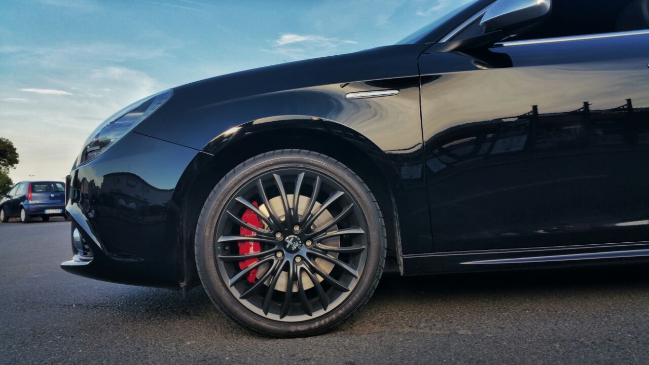

Finalmente anch'io ho l'impianto Brembo! :lovekop:
Per vedere tutti i pezzi utilizzati per la modifica, fate un salto nel mio garage!

@Giacomo Bosone:
le pinze anteriori le hai messe su fuselli assialie o radiali?
le pinze posteriori le hai cambiate o hai lasciato le piccole e le hai verniciate?
@Giacomo Bosone:
Le pinze anteriori le ho messe su fuselli assiali con relativa staffa.
Per quanto riguarda le pinze posteriori ho lasciato le originali tanto sulla My2014 l'impianto post. che esce con l'optional "impianto Brembo" è uguale al mio solo colorato di rosso.
