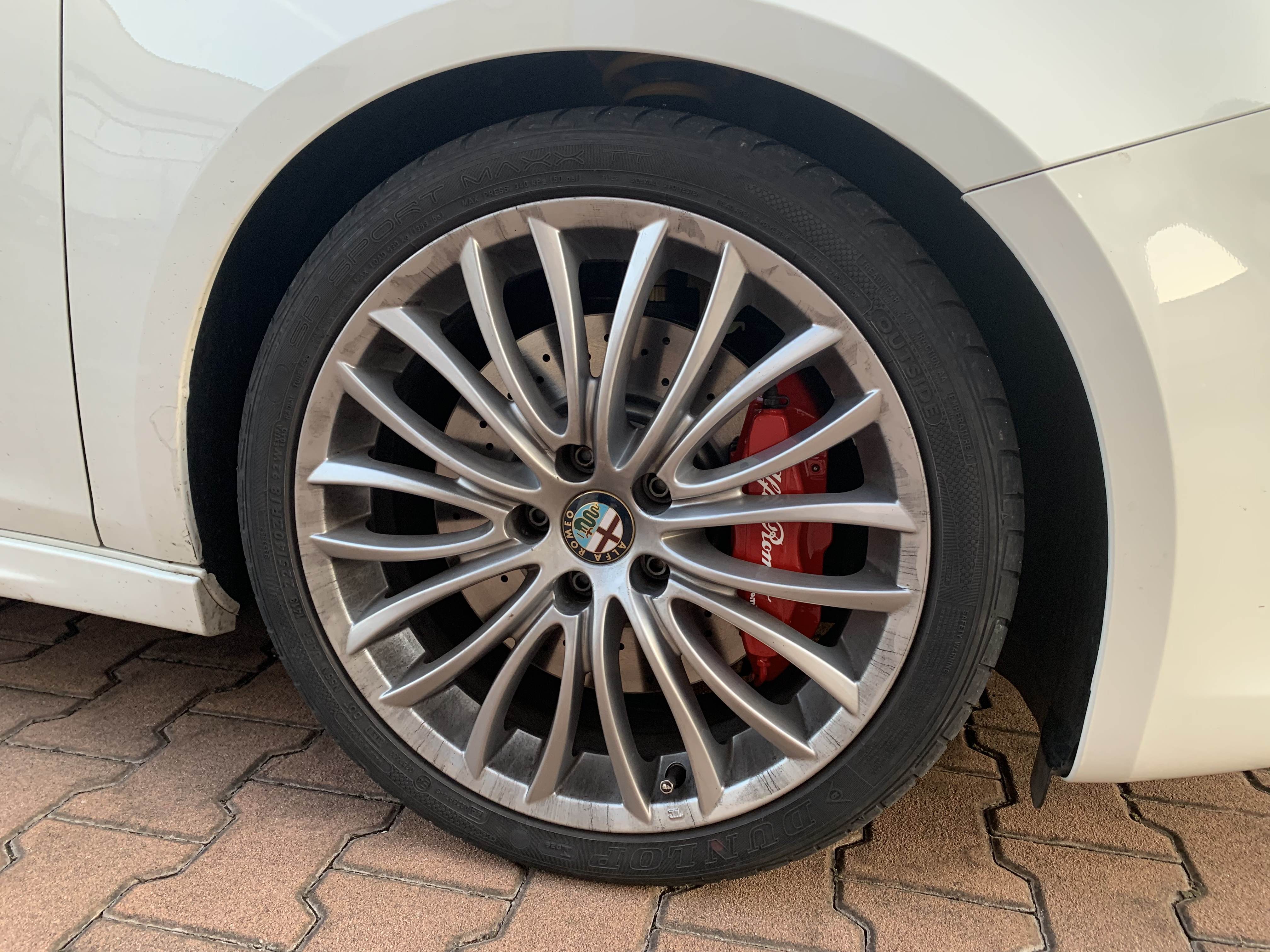

Upgrade effettuato con successo finalmente, in attesa di nuovi cerchi che gli rendano più giustizia

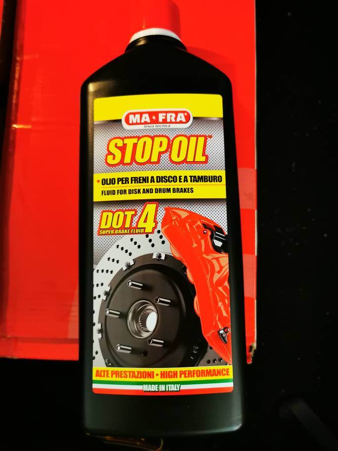

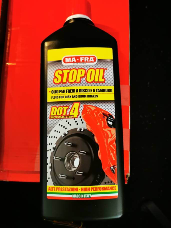

Ciao ragazzi! Finalmente mi sono arrivate le staffe per le pinze anteriori Brembo! Tra poco farò il montaggio! Finalmente! Dato che monterò l'impianto maggiorato (SOLO ANTERIORE) che olio mi consigliate? Dire di usare comunque quello consigliato dalla casa? Sull'etichetta attaccata al cofano motore Alfa mi consiglia il Petronas Tutela..
Chi te ne ha parlato? Con tutti gli oli della Madonna questo proprio è da buttare nel gabinetto... L olio Della mafra?!....

Mi hanno parlato molto bene di quest'olioVisualizza allegato 195879
