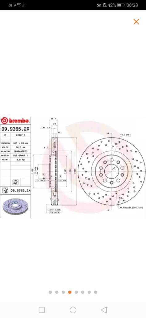

Giulietta - Si può montare l'impianto Brembo dopo l'acquisto?
