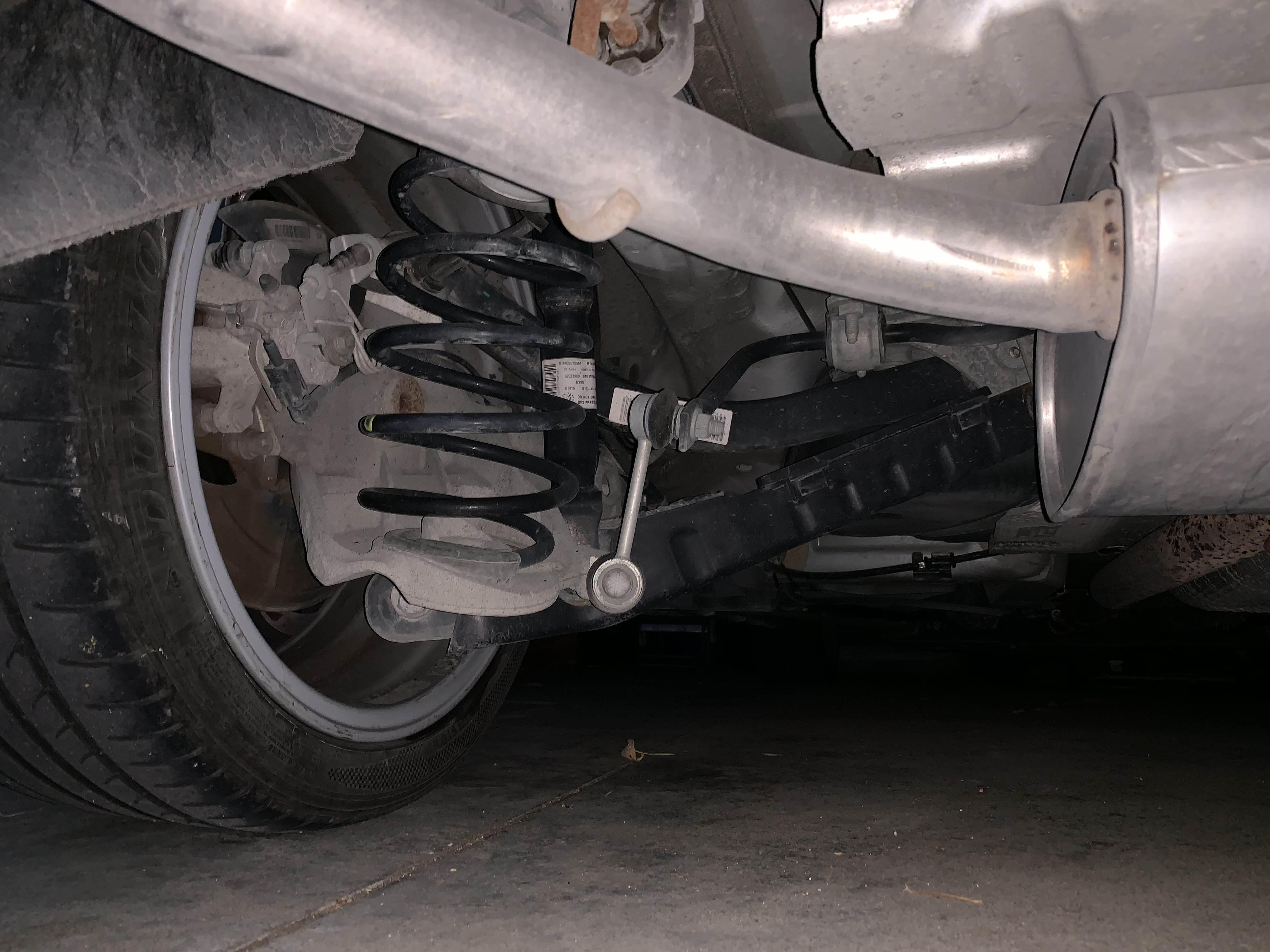

Qualcuno sa dirmi qual è esattamente il braccio oscillante? La mia non lo ha ancora ma è per capire esattamente qual è per andarlo a cambiare correttamente.

Essendo un multilink sono tutti e 3 bracci oscilanti devi sapere tu quello che ti serve dei 3
