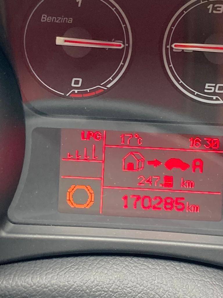

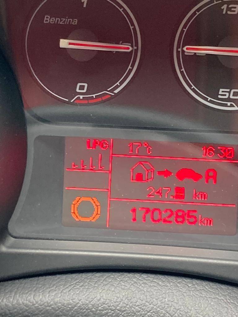

Quindi il sensore non è nelle pastiglie ma il contatto (immagino un banale filo) va inserito nelle pastiglie. Ho capito bene? Lo chiedo perché mi si è accesa la spia relativa alle pastiglie usurate e sicuramente sono quelle dietro perché non le ho mai cambiate in 170000 km, mentre davanti si a 120000
cambiate insieme ai dischi.
Il "sensore" dell usura pasticche sta nelle pasticche. Quando si accende la spia si chiude il contatto (-) a massa, o per usura pasticche o può capitare che il filo collegato alla pasticca, staccandosi o tranciandosi, tocchi a massa.
Visualizza allegato 253305
Si, un filo che va a massa chiudendo il circuito. Io sulla precedente Giuly ho sostituito quelle anteriori a 160.000. Dischi ancora ottimi.
Il sensore usura è affogato nella mescola di una pastiglia (non in tutte) davanti e in una dietro.
Quando la pastiglia, esaurendosi, scopre il sensore, questo entra in contatto con il disco facendo accendere la relativa spia sul quadro strumenti.
Questo vale per tuttte le pastiglie? O bisogna fare attenzione a prendere un modello "con filo"?
Ci sono alcuni modelli di pastiglie senza segnalatore usura integrato, ma hanno un segnalatore acustico (una specie di linguetta che produce rumore a contatto con il disco), comunque la maggior parte hanno il segnalatore usura integrato (cavo di collegamento)..
Per esser sicuri di acquistare l'articolo per la motorizzazione corretta e meglio consultare tramite il VIN, anche se la Giulietta ha il segnalatore integrato (cavo di collegamento).. per ogni ruota una pastiglia ha il collegamento e su tutte e 4 le ruote..
