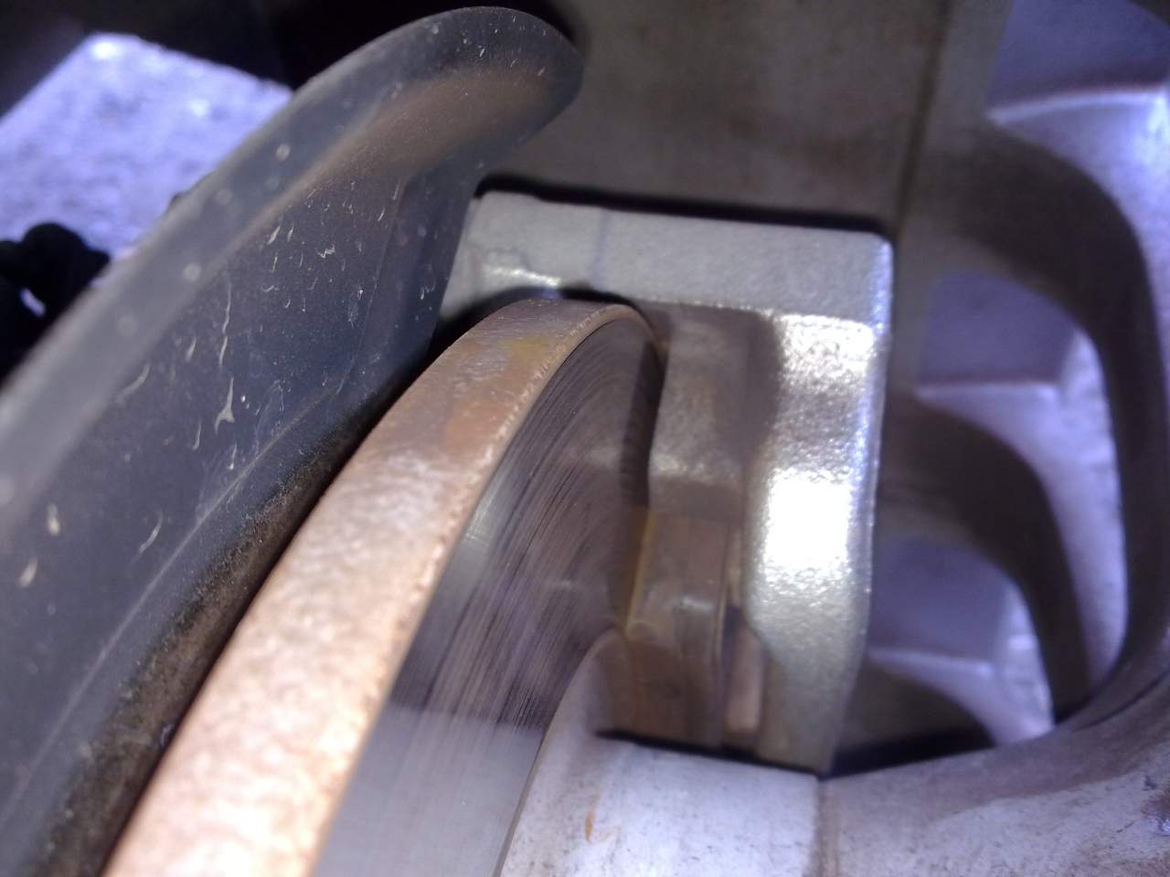

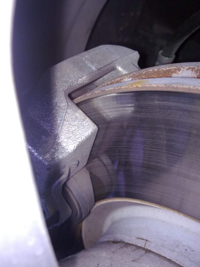

Niente di più facile controllare le pasticche al volo. Ecco, l'ho fatto pocanzi, il tempo di infilare il telefono tra i raggi, praticamente le mie sono nuove, ho 13800km.
06062013750.jpg Ant
06062013752.jpg post
Quelli a turbina da 17...in realtà credo di vedere la pastiglia, ma non ho la certezza che sia lei...tra disco e pinza (rossa) c'è uno strato alto circa mezzo cm di materiale marroncino, di forma trapezoidale (nel senso che la parte che è a contatto col disco è più corta della parte a contatto con la pinza, e i lati superiore e inferiore sono obliqui). È lei?
esatto!
