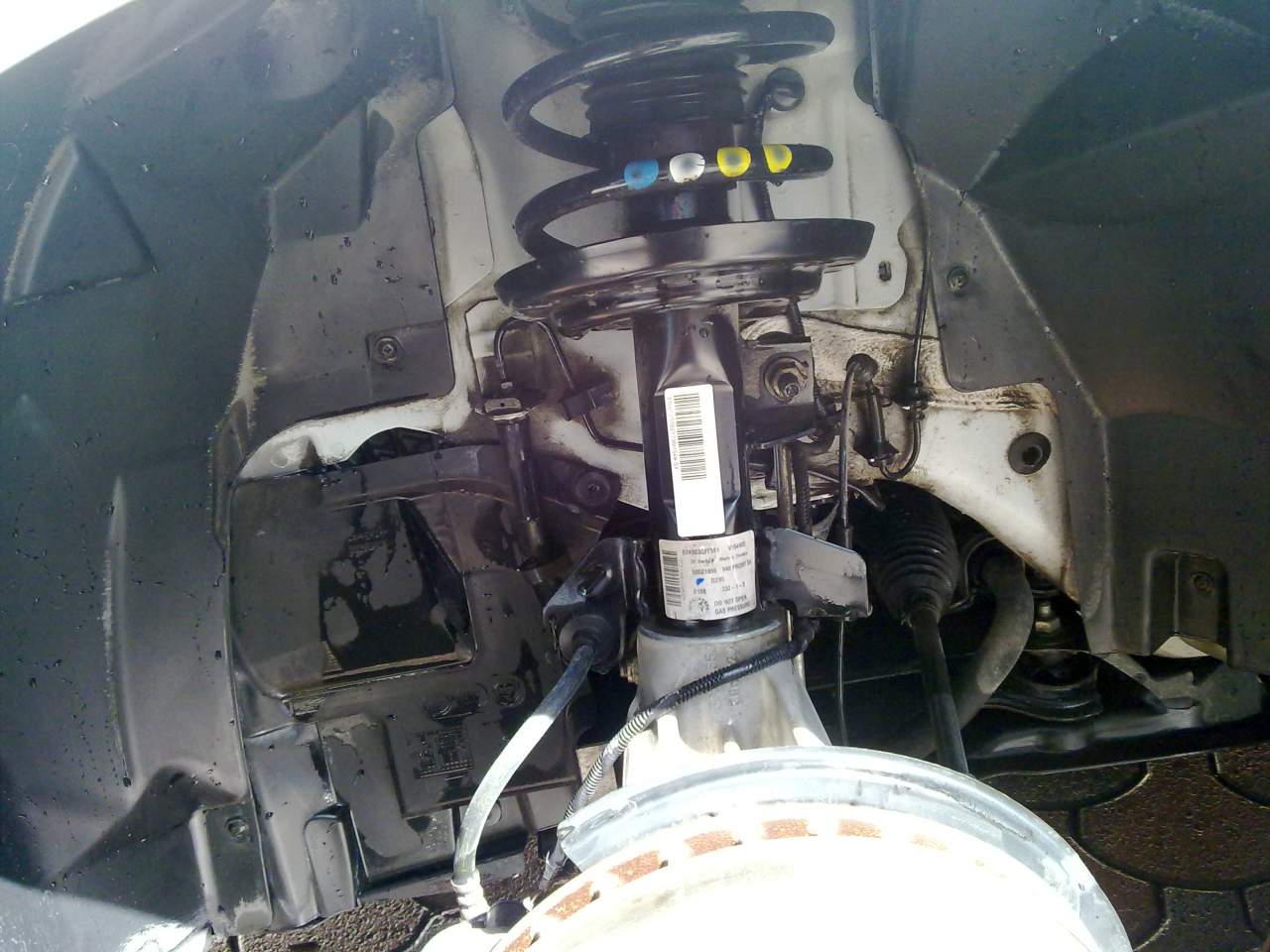

Chiedo scusa, mi spiegate bene come trovare questi cavi? Devo smontare la ruota o li posso vedere anche senza farlo? Grazie
sempre se non hai i cavi dei sensori tagliati :D
controlla i cavi.. se sono interi allora attendi la spia...
Se i cavi fossero tranciati ci sarebbe la spia accesa fissa.
Mi aggrego alla richiesta...
I cavi che vanno alle pasticche sono chiusi nella guaina corrugata
che bravi in alfa.. l'han pensata bene quella volta.. non avrei messo la mano sul fuoco del contrario :D
come mai allora molta gente (leggendo sul forum) si è ritrovata con i cavi tagliati senza saperlo?
Più che altro vorrei capire come si vede ad occhio e ruota montata se le pasticche sono da sostituire o meno...
dipende molto dal tipo di cerchi che monti, comunque in linea di massima con una pila riesci a vederle...
Quelli a turbina da 17...in realtà credo di vedere la pastiglia, ma non ho la certezza che sia lei...tra disco e pinza (rossa) c'è uno strato alto circa mezzo cm di materiale marroncino, di forma trapezoidale (nel senso che la parte che è a contatto col disco è più corta della parte a contatto con la pinza, e i lati superiore e inferiore sono obliqui). È lei?
