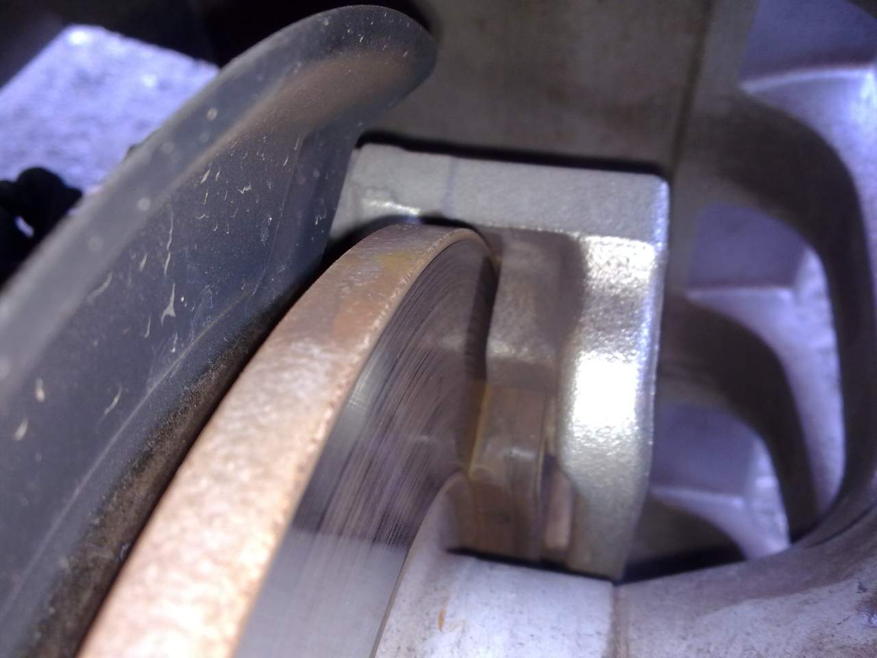

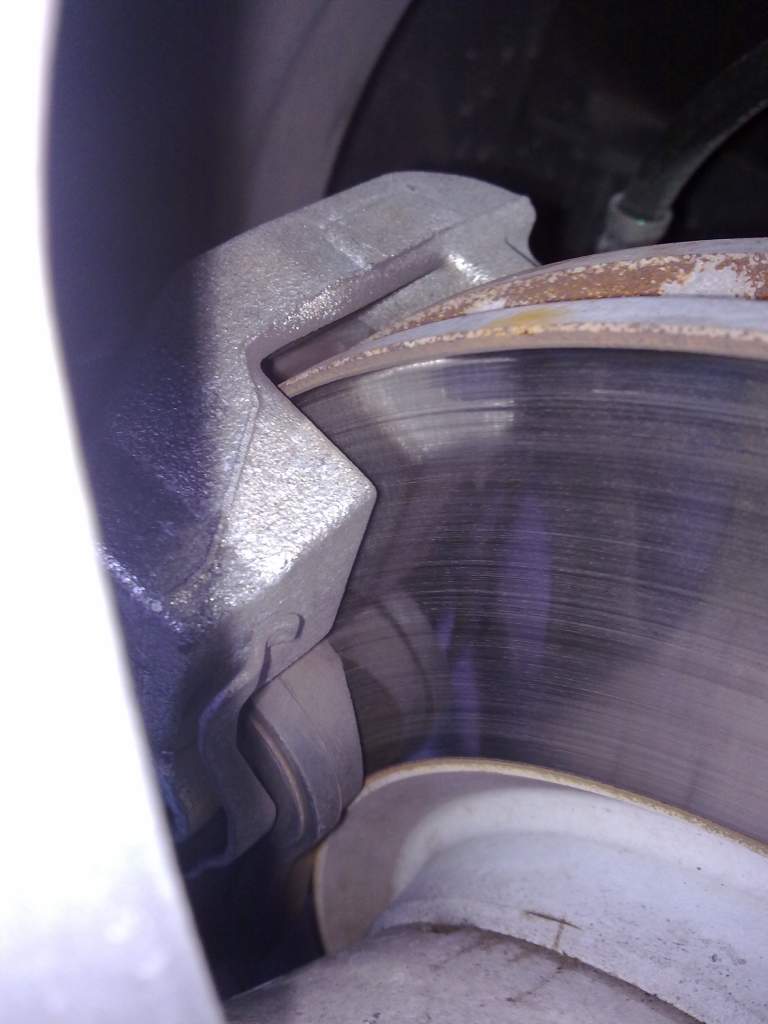

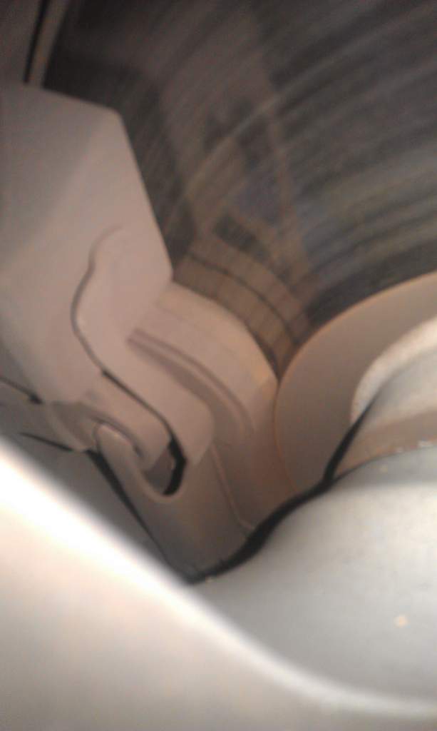

Niente di più facile controllare le pasticche al volo. Ecco, l'ho fatto pocanzi, il tempo di infilare il telefono tra i raggi, praticamente le mie sono nuove, ho 13800km.
Visualizza allegato 100131 Ant
Visualizza allegato 100132 post

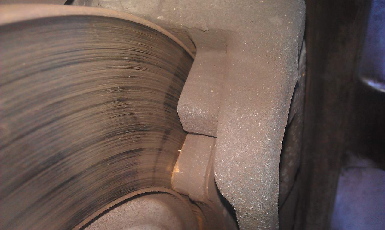

ho letto tutti i post e molti di voi dicono che le pastiglie sono finite e che si vede. Il problema è che sono proprio ignorante in materia e non so cosa vuol dire "finite", cioè, se non si vuol aspettare il famoso sensore (che magari è tranciato), esiste uno spessore minimo, una tacca per cui si capisce che sono finite? vi posto le mie foto, chiedo scusa per la cattiva qualità rispetto a quelle di KLAUDYUS.
Ovviamente mi fiderò del meccanico, ma vorrei capirci un pochino.
Grazie :decoccio:

ne hai ancora tantissimo tranquillo!! il ferodo è quella parte leggermente marroncina che vedi a contatto del disco...

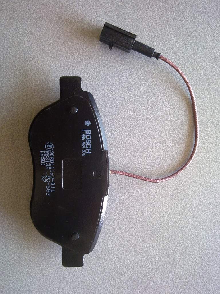

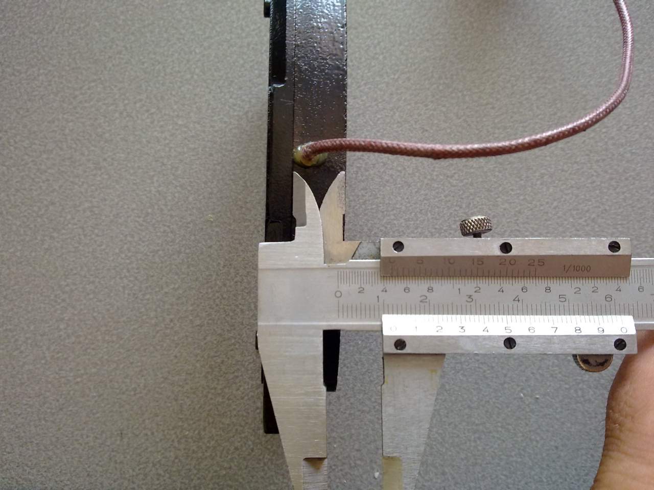

Vi faccio un piccolo esempio mostrandovi una pastiglia (questa è della Stilo e non solo, la prima che ho trovato sotto mano, ma il sistema è quello) che da nuova misura 12mm. Guardando il filo del sensore potete notare che è annegato nel materiale d'attrito a 4mm dal supporto in ferro (ho misurato), quindi la spia si accenderà a 4mm. Ora calcolando lo spazio temporale tra l'accensione della spia e il momento in cui verranno sostituite le pastiglie, direi che a 3mm la pastiglie possono considerarsi "finite". Purtroppo nessuna tacca ad indicare quando cambiarle, solo il controllo visivo o, ovviamente, il sensore.
