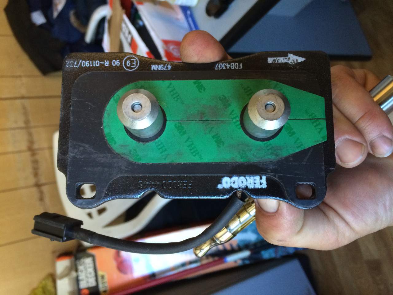

Quelle anteriori comunque le dovrei avere ancora in garage... se non sbaglio non c'è stampato il modello FDB4307 ma il codice di mescola, che corrisponde alla pastiglia FDB4307, che guarda caso nel catalogo ferodo è per impianto brembo giulietta e con i famosi perni sulla placca

Ciao ragazzi sono in procinto di cambiare pastiglie anteriori impianto brembo,oggi mi hanno consegnato le pastiglie ferodo e mi sono accorto che hanno questi
spuntoni IMG_0771.jpg il montaggio differisce dalle normale sostituzione delle pastiglie
spero che qualcuno mi possa aiutare grazie mille
